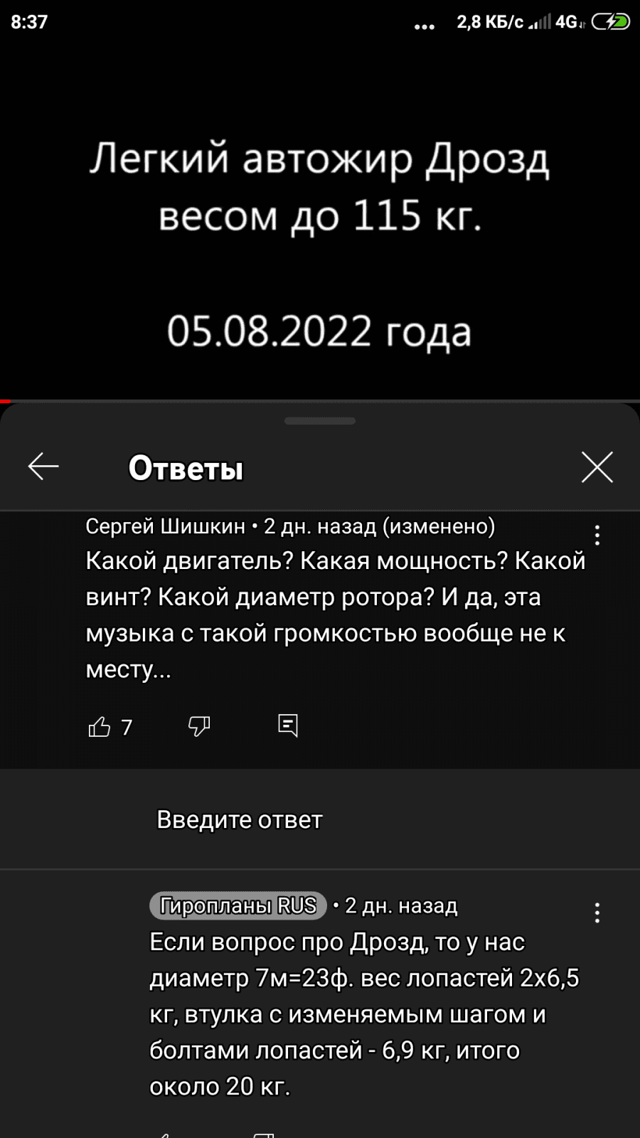

Прошу пояснения у публики.
Уважаемый RUS имеет какое-то отношение к автожиру "Дрозд"?
Вопрос возник после прочтения ответов RUSа на комментарии...
rotordive
Приветствуем всех читающих ветку автожир "Дрозд."
RUS . Это уже называется рецидив. Уже такой случай был. Вас предупредили, что надо давать ссылку на первоисточник на ветку "Дрозд" reaa.ru . Вы опять за старое. Вам в детстве мама, папа не говорили, что чужое брать без спроса нельзя. Неужели так трудно поставить в известность и спросить разрешение у правообладателей. И уж тем более хитро умалчивать что, Вы к этому автожиру совершенно не причастны. А по поводу якобы больших просмотров на Вашем канале, то на нашем канале есть ролики о "Дрозде" на которых 12 тысяч просмотров. И нашему каналу ещё и года нет. А Вашему сто лет в обед. Так что у нас с просмотрами и без Вас всё нормально. В этот раз ладно проехали .
НО ЕСЛИ ПОВТОРИТСЯ, ПУСТЬ КОНСТАНТИН БАНИТ ХОТЬ ПОЖИЗНЕННО. Даже не ждёт нашего мнения.
