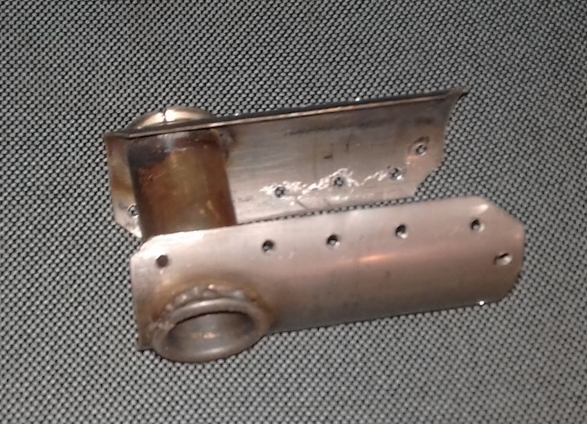

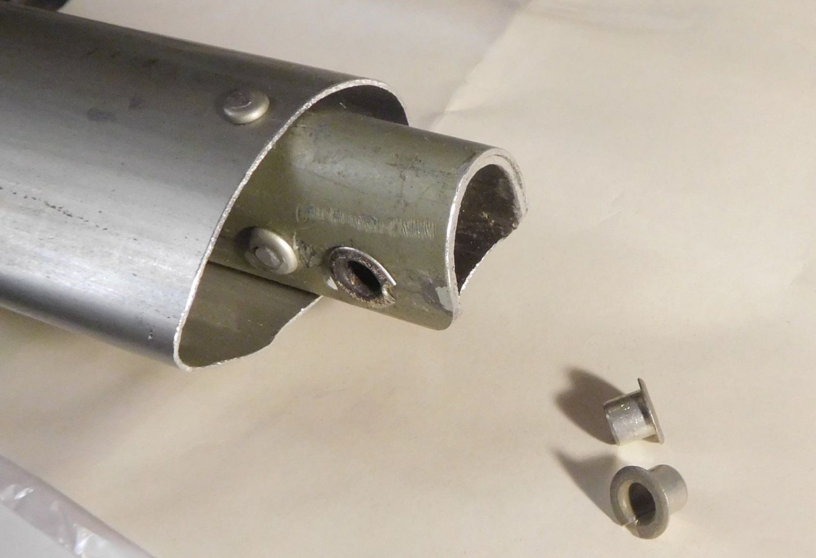

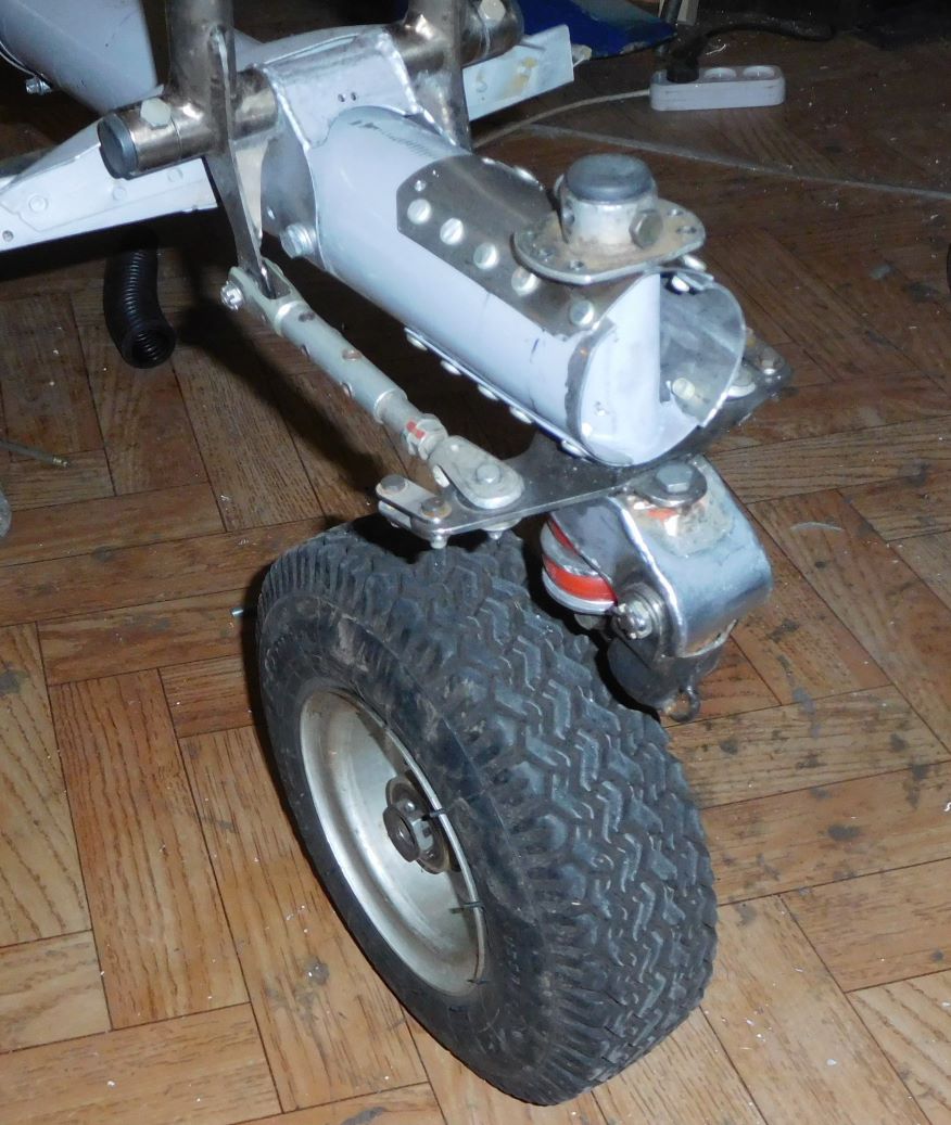

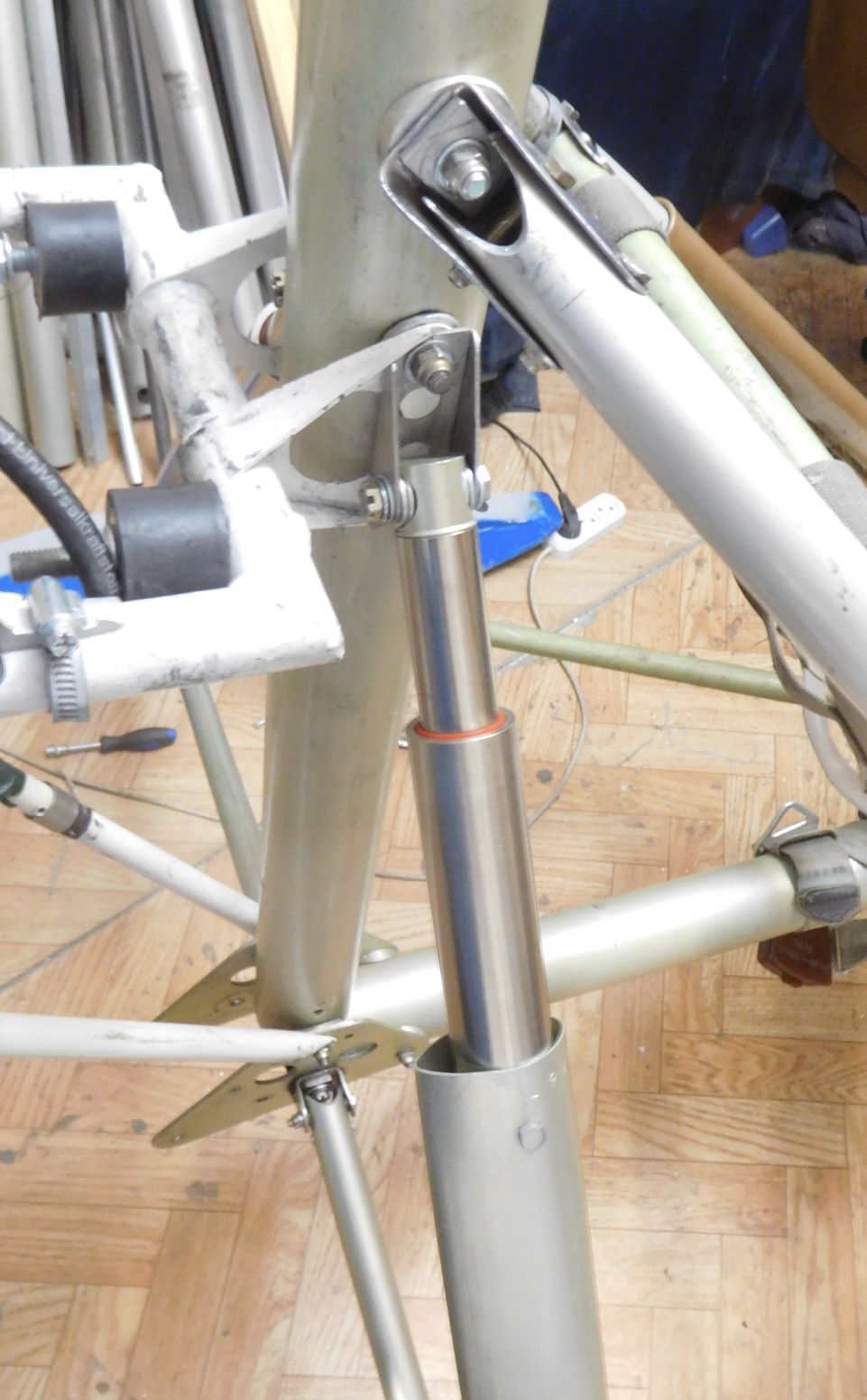

Т.к. вопрос с аэродромом еще не решился, разобрали аппарат на осмотр и дефектацию. Обнаружен большой люфт в передней стойке в разбитом отверстии пистона диаметром 30х1 в нижней балке 65х1,5. Решили приварить гнутые по трубе накладки, по "классике", как на Птенце-2 раньше делали. Вес пистона с накладками и с металлофторопластовыми втулками стал 0,20 кг.

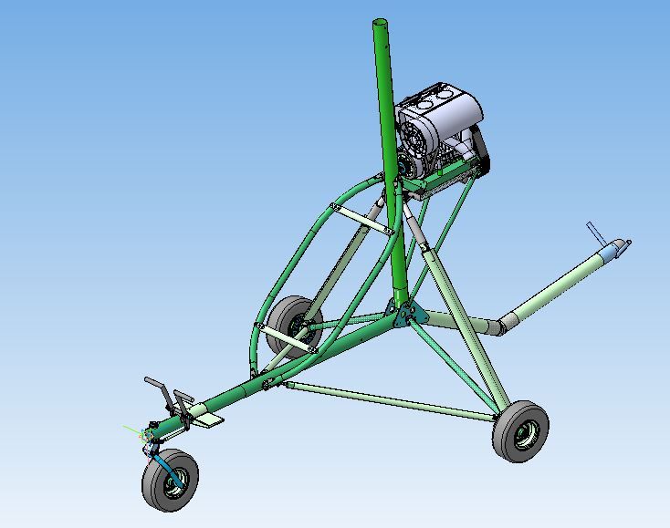

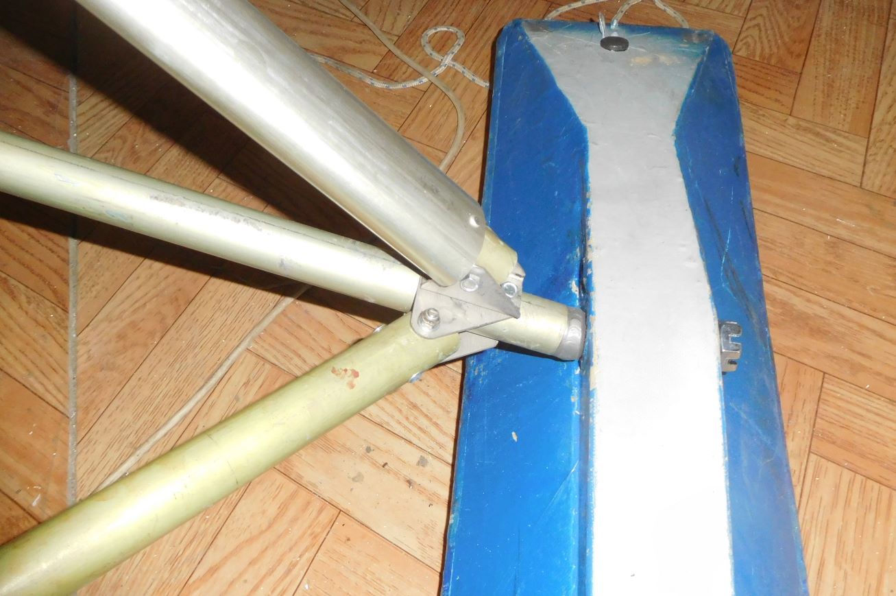

Для увеличения амортизации при вертикальной посадке провели замену вантового шасси на классическую пирамиду с ижевскими газо-жидкостными амортизаторами.

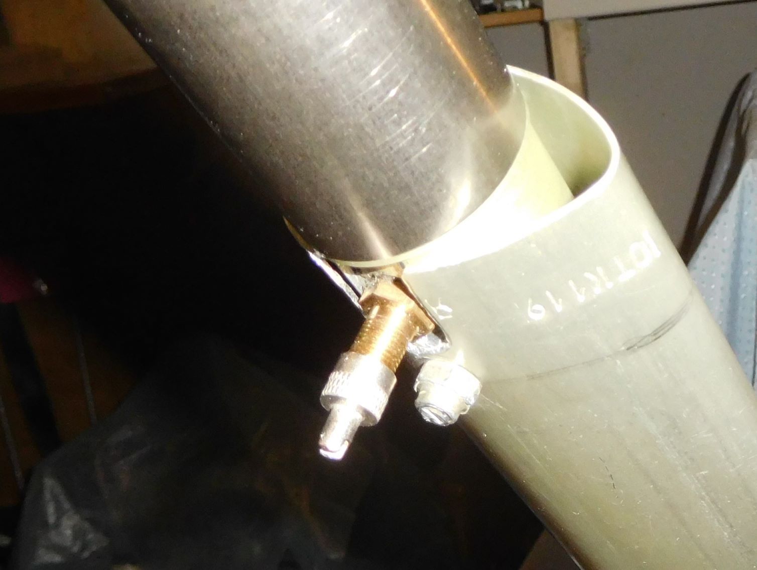

Во всех подвижных соединениях запрессованы металлофторопластовые втулки 8х1под болт 6 мм.
Пирамида собрана из труб 30х1 Д16Т с усилениями на концах 28х1,5мм. На основной амортстойке добавлен обтекатель, прокатанный из трубы 50х1. В дальнейшем обтекатели будут из углепластика. Соединения труб из гнутиков и пластин из нержавейки 1,5мм

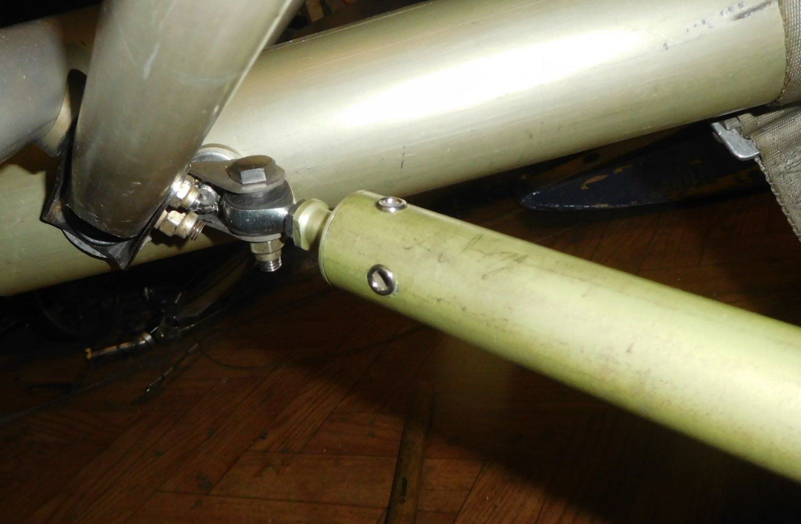

Передний узел выполнен с наконечниками ШС-8

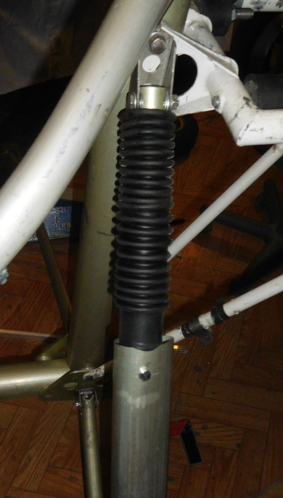

Ход амортизации без учета пневматика колеса стал 104 мм. Задача будет определить давление накачки амортизатора для его полного хода при сбросе с максимально возможной высоты до 0,5м.
Воздух закачивается велосипедным насосом высокого давления до 20 атм. (Для амортизаторов горных велосипедов)
На амортизаторы установили защитные резиновые чехлы от сельхозтехники.

Orca
Я люблю строить автожир и ходить по рекам
Где можно купить такие чехлы ?, мне нужно шлиц шарнир на валу раскрутки укрыть .
vert
Я строю вертолеты!
Южный Урал
Брали в магазине запчастей для тракторов и с/х техники. Продавец сказал - Семяпровод С3-3.6А (сеялка). На Озоне есть тоже.

Здравствуйте. Не удивили подходом: грамотно, основательно, с контролем прочности и веса. Думаю, резервы с облегчением ни в ущерб прочности ещё есть - н.п. считаю не нужным такой протектор на покрышке колеса автожира) И не понятно по фото, корончатая гайка ступицы переднего колеса так и должна стоять? Интересна ещё необходимость второй трубы-обтекателя на подкосах основного шасси (или по фото не понял). Спасибо за новости - всегда радуют, что "Дрозд" не лежит разобранный, а ведутся работы по доработке!

Колесо поставили временно, гайку просто неправильно наживили, :)сейчас основной вариант - лыжи. Колеса готовые от карта, вес из 2,5 кг ,наверное можно проточить протектор. Обтекатель на амортстойке - для усиления от потери устойчивости на сжатие, ну и аэродинамика. Сейчас отфрезеровали прессформу обтекателя, будут углепластиковые. Пирамиды с амортизаторами добавили веса. При вантовой схеме основные стойки шасси с тросами без колес весят -2,9 кг, а пирамиды с амортизаторами -4,1 кг. Сейчас общий вес ориентировочно 115,6 кг, резервы облегчения есть, будем облегчать.

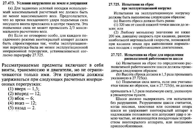

По нормам большой авиации АП-27 - максимальная 0,48м.
По результату именно шасси с основой рамы должны выдержать такой сброс, или вся конструкция аппарата должна остаться без деформаций? Например - сбросили... хвост согнулся, или лопнула опора двигателя, но рама и шасси без деформаций - это зачёт?
vert
Я строю вертолеты!
Южный Урал
При сбросе с 0,32м вся конструкция аппарата должна остаться без деформаций. см. вырезки из норм АП27. Для крепления двигателя при аварийной посадке - нормы пожестче -12 g вперед и вниз. Но у нас до 115 кг, никаких норм нет.:)
