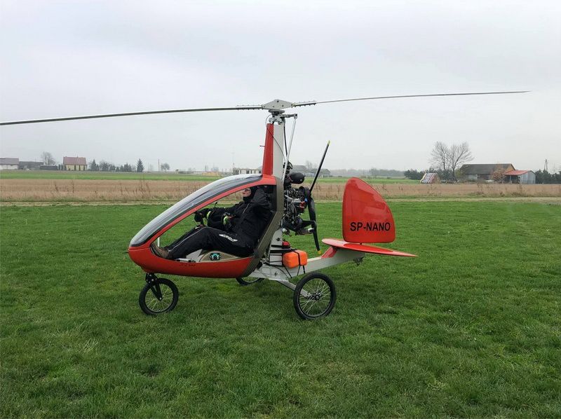

Тогда уж делать как на JK-2 Nano Gyrocopter. См.фото. Но с дутым стеклом возни много, не бюджетный вариант, да и с верхней ручкой через крышу сложно. А через двери из ПВХ пленки ничего не видно будет, обзор только вперед останется. Да и при скольжении они, видимо, проминаться и хлопать будут, пока не порвутся и в маршевый винт:cry:.
