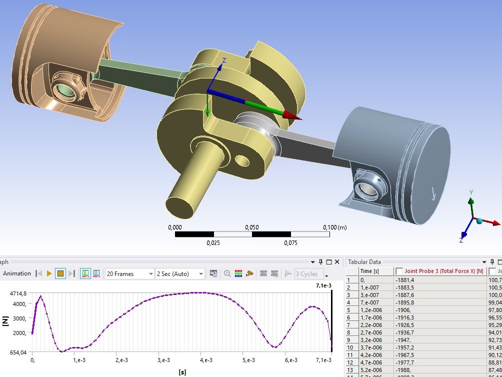

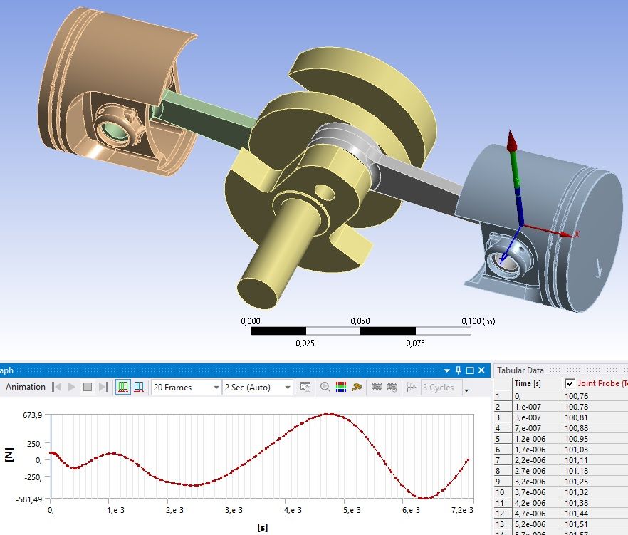

Анализ бокового усилия на поршень V90 безшатунного (хотите переносите на ползун с кратным увеличением). Газовые силы действуют только на горизонтальный поршень. Вертикальный чисто направляющий. Боковое усилие у холостого поршня в 2 раза меньше.

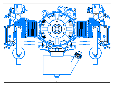

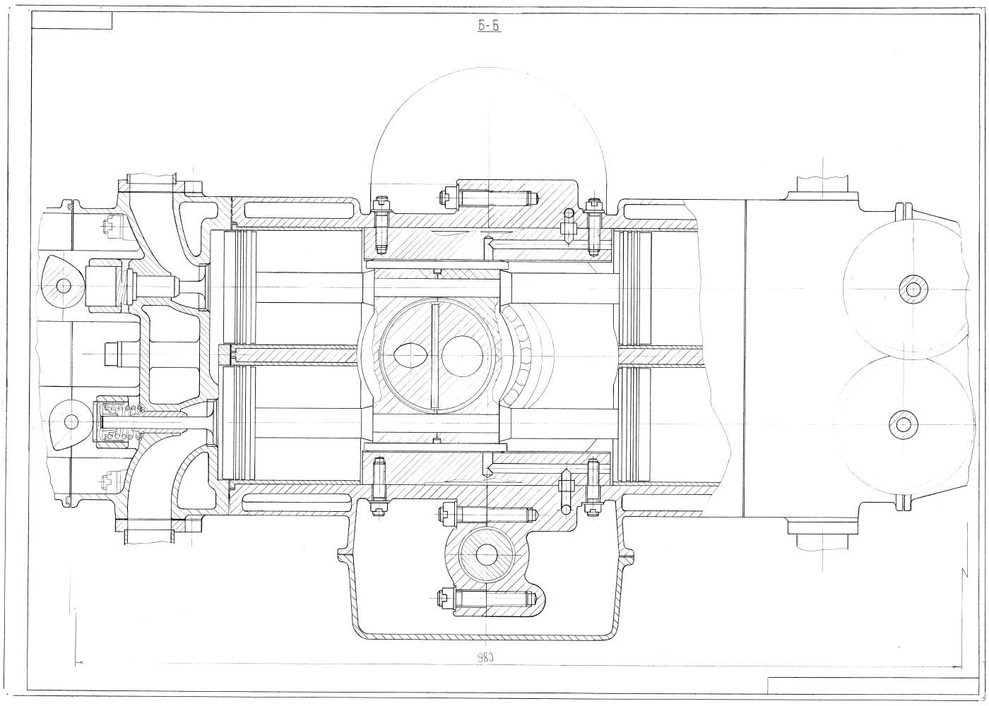

Если двигатель имеет ход поршня 92 мм (если я конечно не ошибаюсь), чем обусловлен размер 983 мм? Реально будет около метра, с учётом свечей и прочей обвески.
У нас на обычном шатунном оппозите, ход 100 мм, данный размер равен 873 мм. Не может "лоб" бесшатунника быть больше "лба" обычного оппозита при равных ходах поршня. Ну а у бесшатунника меньше 100 мм.

Отложите на линейке 120 мм и поймёте, что говорить пока не о чём.
У БСМ применён второй по затратам на трение привод ГРМ.
Если применить первый, размер ещё немного увеличится, но это того стоит...

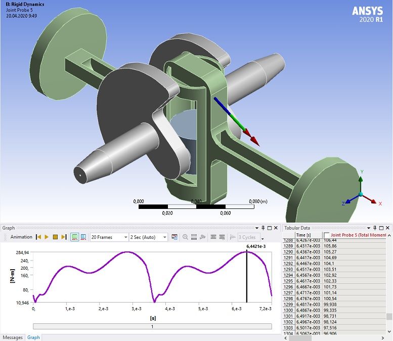

Спасибо за информацию. Не могли бы Вы показать, откуда на ненагруженном поршне боковое усилие и чему равно?
Инерционная нагрузка на эксцентрик действует вертикально, а у него плечо...

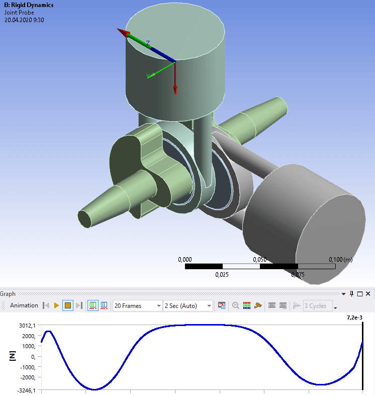

Сравним например с шотландским механизмом. Вот как меняется момент по углу оборота. Максимум момента 285нм. Пусть между поршнями 250мм, тогда грубо максимум бокового усилия 285/0.25 = 1140н. То есть даже на рабочем поршне у шотландца лучше чем у Парсонса. При переносе этого давления на направляющие с меньшим плечом мы эту силу ещё увеличим. Поэтому я не кидаюсь изготавливать БСМ, пока не будет найдено техническое решение, которое покажет результат лучше чем хотя бы Scotch Yoke. Шотландец тоже не идеал, усилие на скользящую деталь в данном случае до 8600н, соизмеримо, но меньше чем в направляющих БСМ.

Сравниваю бесшатунную хрень с моим самым простым оппозитником.
Боковое усилие поршня - картинка слева, усилие в нижней головке шатуна справа.

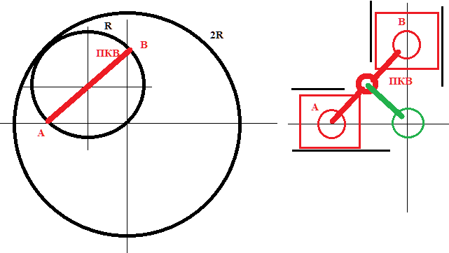

Неправильность Ваших данных заключается в программе расчёта, которая не учитывает механику БШМ.
На рисунке представлена схема движения ПКВ БШМ. Если взять окружность с r=1 и обкатывать по внутренней поверхности окружности r=2, то любая точка на первой окружности будет двигаться по прямой. Точка А двигается строго горизонтально, точка В - вертикально. Если взять диаметр АВ, то он вращается как часть колеса. Реализация этого движения в БШМ показана рядом. Массы ползунов+поршней равны и инерционно находятся в противофазе - когда одна в В.М.Т, вторая - в точке с максимальной скоростью. Взаимно вся инерция суммируется на ПКВ и постоянна. НИКАКИХ БОКОВЫХ УСИЛИЙ в БШМ от ИНЕРЦИОННЫХ СИЛ НЕТ.
П.С. Именно поэтому увеличение массы поршней/ползунов со штоками УВЕЛИЧИВАЕТ свойство ПКВ как маховика.
Валерий, Ваш ансис НЕ УЧИТЫВАЕТ этого. А рисунки интересные)))
