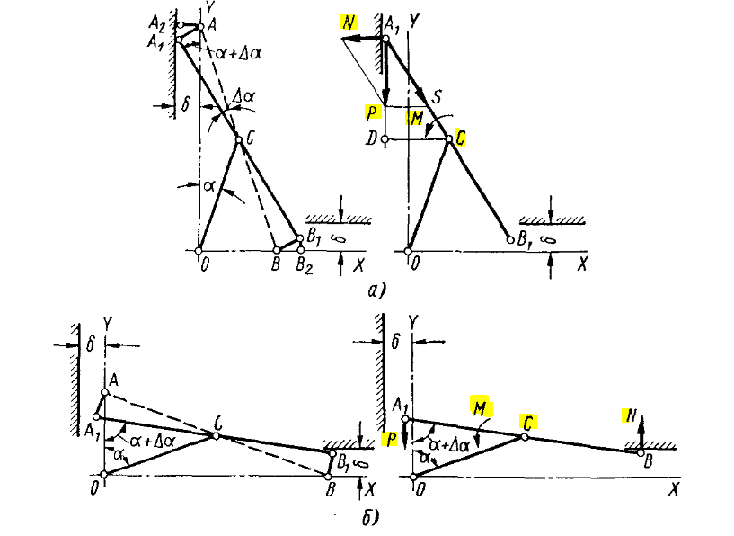

" сила действующая на шатун это проекция силы Р и в ВМТ она равна Р, а при отклонении шатуна раскладывается на S и N" - я это прекрасно понимаю и не спорю, но только Вы это утверждаете на основе классического разложения, я же утверждаю (и доказаывю), что это сокращеноё, и привёл полное, приводящее к тому же результату (но, к сожалению, с моментом на шатуне, который Вы не признаёте).

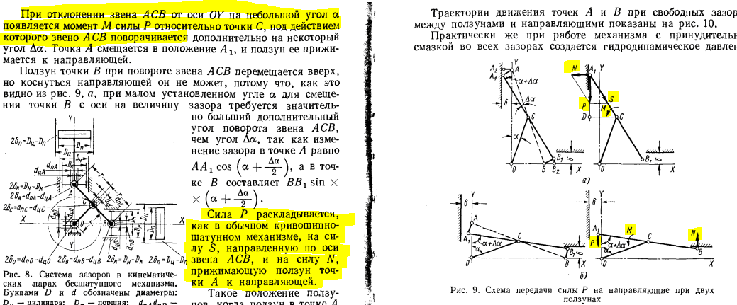

Смотрим у Вашего авторитета С.С. Баландина: на стр 11 он - не я, утверждает, что разложение в БШМ с одним поршнем такое же, как и в КШМ. Соответственно, смотрим на рис 9, а - и видим момент на звене АСВ относительно т.С, и, следовательно, Баландин утверждет, что и на шатуне тоже есть момент.
"Учите матчасть... " - Вам ещё читать и читать.

сё равно не понял...Видимо, мешает полученное образование, точнее - теормех...а в нём чётко сказано: "Для изгиба какой-либо детали нужно приложить три силы в [highlight]трёх различных точках [/highlight]. Либо приложить как минимум один момент и одну силу (тоже в различных точках. Тогда будет изгиб и равнове  сноесостояние"Учили хорошо.Преподаватель великолепный профессионал.
Посмотрите на рис 9. б. Там чётко видно две силы - Р (т.А) и N(т.В), создающие момент относительно т.С - с этим моментом всё понятно?
Посмотрите на рис 9. а. Тут всё сложнее - как, кстати, и на шатуне. Тут тот самый не такой уж уникальный случай, когда  [highlight]точек две[/highlight] - А и С. Подробно всё разжёвано 31 декабря, а коротко будет так: момент относительно т.С образуется силой Р (т.А), который потом образует силу N (т.А).
"Учили хорошо.Преподаватель великолепный профессионал." - не научили главному - сомневаться.
    18,3 КБ · Просмотры: 119

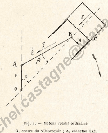

Вот ещё одно подтверждение наличия момента на шатуне в ротатативном варианте  КШМ. Разложение по классическому варианту, сила Р на F и N, но... Момент на шатуне создаётся силой Р, приводит его во вращение отн т. А, и затем этот момент предаётся на зеркало цилиндра через силу N. Момент не показан, но тем не менее он есть. Книжка 1918 года. Или кто-то готов отрицать момент на вращающейся детали?
для  Kim: И здесь тоже только две точки - А и В.
    57,5 КБ · Просмотры: 132
Сергей Николаевич, ШАТУН НЕ ВРАЩАЕТСЯ, а рис. 9 книга Баландина полностью посвящен КВ БСМ. Последний вращается.
Понятно?
ШАТУН НЕ ВРАЩАЕТСЯ,
Не согласен. Шатун не совершает полный оборот, и его движение сложное, но в нем есть элементы и вращения. На КВ для меня совсем сложно, а на пальце поршня простое "вращение" на несколько градусов туда-сюда. Есть сила, есть радиус - длина шатуна, значит есть и момент силы. И именно в ВМТ и НМТ угловая скорость наибольшая, значит и наибольшая сила -> и момент силы. Момент силы -  векторная величина, в результате ровно за один оборот КВ момент силы шатуна на пальце поршня будет равен нулю.

так что прежде чем вываливать здесь всякую хрень противоречащую азам не то что термеха но и физики неплохо бы познакомиться хотя бы с терминами и определениями момента силы и тп и тд и главное понять что это значит по сути, а то вы приводите цитаты того же Баландина и даже не хотите видеть что там написано
что за момент поминает Баландин в своей книге- вы прочитайте внимательно что там написано- в начальный момент звено АСВ немного отклоняется от вертикальной оси, но его концы не касаются стенок через ползуны а свободны, как если бы вы подошли к качелям на детской площадке которые стоят горизонтально и нажали бы на один край, вроде бы создали момент и ваш край стал опускаться до тех пор пока не коснется земли, когда он коснулся земли, как бы вы ни давили на край качели никакого момента на них не будет это то хоть наверное понятно, так что у Баландина это всего лишь излишне подробное описание мгновенного события, как только ползун коснулся направляющей момент исчез
для рисунка б ваши качели уперлись верхним концом в потолок, что наблюдается у Баландина после 45 градусов поворота выходного вала однако все это описание сделано для свободных зазоров, для понимания работы зазоров и распределения усилий на направляющие, на практике из за наличия масляного слоя почти  всегда работают оба ползуна
данное описание Баландина не совсем полное, он не учитывает наличие зазора в точке С (который кстати включает в себя и зазор в точке О), если например сделать его достаточно большим то точки А и В будут всегда касаться направляющих и моментов не возникнет
если рассматривать идеальный механизм (как делается в термехе),  то никакого момента на звене АСВ не возникает, так как точки А и В всегда касаются направляющих
возникновение данного момента у Баландина вызвано избыточными кинематическими связями- звено АСВ одновременно касается 2-х направляющих и кроме того его центральная точка жестко привязана к окружности и наличием зазоров в кинематических парах , в обычном кшм избыточных кинематических связей нет
так что не парьтесь никакого момента (если не рассматривать силы трения в подшипниках) на шатуне нет
так что оставьте людей в покое и учите матчасть а то уже и их в смущении ввели тоже начали всякую ересь писать - как говориться один дурак может столько вопросов назадавать что и тысяча мудрецов не ответит
