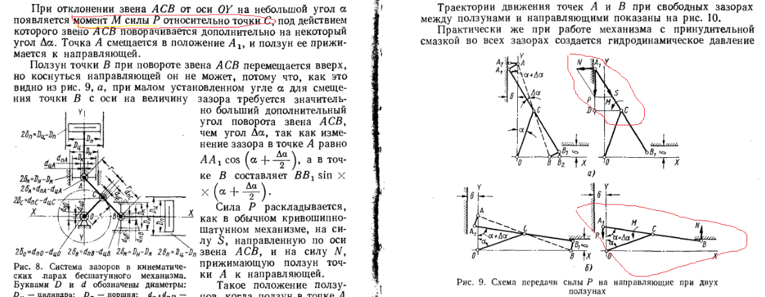

ВЫ не правы. [highlight]Классический расклад сил момента на шатуне не выявляет. Увы..[/highlight].Шатун передает сжимающие - растягивающие усилия (силы). ТО боковое усилие, что показываете Вы, действует только на поршень. Так что, единственный момент на шатуне - момент трения шатунного подшипника. Момент вращения КВ возникает при отклонения шатуна от оси цилиндра (после ВМТ) при наличия силы давления ОГ, при этом сам шатун нагружен только сжатием - силой вдоль его оси...
Уважаемый Андрей. Поймите простую мысль, которую я пытался донести до Владимира Александровича.
При раскладе сил в КШМ [highlight]момент на шатуне НЕ ПОКАЗЫВАЕТСЯ[/highlight], т.к. он запутывет понимание общей картины сил. Но этот момент есть -  смотрите у Баландина. Видно, в старых учебниках приводилось ПОЛНОЕ разложение сил на поршне.
Второе доказательство наличия момента - перекладка поршня в В.М.Т под действием именно этого момента.
Вам будет очень интересно, Андрей, объяснить себе, откуда возник "Классический расклад сил".
    93,2 КБ · Просмотры: 127

откуда у Баландина момент на звене АСВ и куда он потом девается? Жду Ваши варианты.
Дело в том, что АСВ у Баландина это не шатун, а КВ.
И его рисунок все объясняет, там все просто.
А вот шатун КШМ не крутится, а работает серьгой... ;D
Андрей, пожалуйста, покажите графически, чему равен этот момент (Вам просто, а некоторым не понятно), и Ваш вариант объяснения, почему у Баландина нигде дальше этот момент не указан, и ни в одной формуле его нет - то есть он не учитывается, но тем, не менее, он есть.
Как не указан? Вы сами выложили рис. 9 книги Баландина, где на КВ БСМ действуют 2 силы - Р  и N. Пост 10442.
А где Вы такую пару увидели у шатуна КШМ непонятно.... 🙂

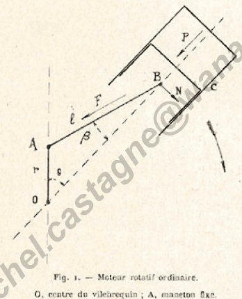

Классическое разложение сил КШМ в ротатотивным варианте в книжке 1918 года выпуска.
Истоки классики надо искать в поршневых паровиках 19 века...
    57,5 КБ · Просмотры: 121
