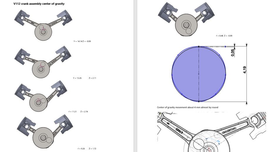

У меня смутное подозрение, что двигатель несбалансирован. Могу ошибаться. Вы пробовали балансировать свой коленвал в сборе со штоками и цилиндрами в центрах?
Можно проверить и в 3d. Повертеть сборку коленвала с присоединёнными деталями и отследить изменение положения центра тяжести. На картинке пример V образного с углом развала 112 для моего испанского заказчика. Центр тяжести движется почти по окружности, можно сбалансировать очень хорошо.
