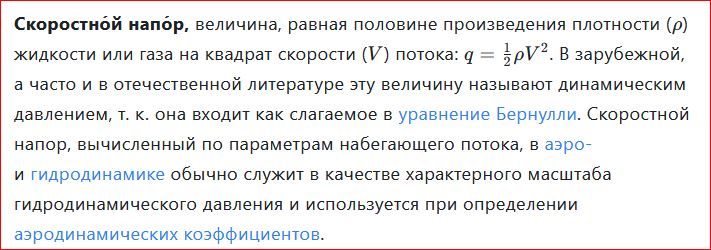

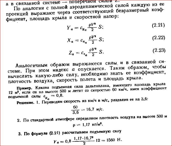

В основе "Ньютоновской теории передачи импульса" лежит "Ньютоновский скоростной напор", формула:
Q=1/2pV²
А сила везде имеет формулу: F=P*S
Получаем силу: F=P*S = Q*S =
1/2pV²*S
Если вы не в курсе!
То именно с помощью этой формулы высчитывают Су и Сх.
