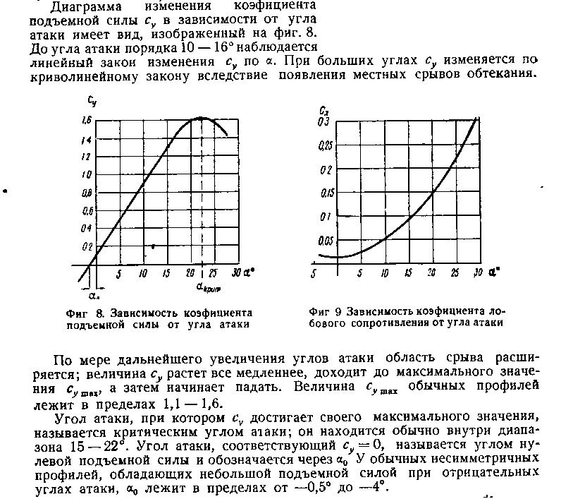

Что такое поляра крыла? И почему она обрывается на 22°?

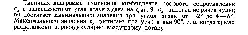

И что в итоге у вас получилось?
На второй вопрос тоже есть ответ в практической литературе. (Атлас Профилей. Кравец)
Кстати! Зависимость коэффициента подъемной силы от угла атаки - весьма полезная вещь для летчика. Она позволяет определить диапазон безопасных скоростей полета, при которых невозможно поломать аппарат перегрузкой. Поскольку критический угол атаки соответствует скорости полета, обозначаемой на поляре скоростей планирования как скорость срыва. Реальная скорость полета всегда больше скорости срыва. А, следовательно, и угол атаки крыла всегда меньше критического, и коэффициент подъемной силы в реальном полете всегда меньше критического. На сколько меньше? А все просто! Поскольку подъемная сила крыла пропорциональна квадрату скорости, то и коэффициент подъемной силы на любой скорости полета будет меньше критического в квадрат от отношения скорости полета к критической скорости полета. Увеличивая угол атаки крыла, например, при перегрузке, мы увеличиваем коэффициент подъемной силы. Но он, никогда не может стать больше критического. Следовательно, максимальная перегрузка, создаваемая крылом не может быть больше квадрата отношения скорости полета к скорости срыва! Пример планера "Бланик". У него скорость срыва 65 км/час. Следовательно на удвоенной скорости срыва - 130 км/час, перегрузка никогда не может стать больше 4! Это надо знать при полетах в условиях повышенной турбулентности, или плохой видимости - например в облаке. Поддерживая скорость полета не выше 130 км/час, вы никогда не превысите перегрузку более 4-х! Соответственно, если максимальная перегрузка, которую вам нельзя превышать равна другому числу - например = N, то достаточно соблюдать скорость полета не более, чем корень из N умноженное на скорость срыва. Вот это уже полезный вывод для летчика, полученный просто из анализа графика зависимости коэффициента подьемной силы от угла атаки крыла!!!
