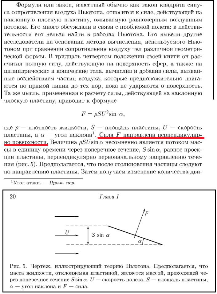

Интернет не знает такой теории. Вот это (pdf) - не теория.
Некрасиво и некорректно выхватывать кусок из учебника, причем с чужой критикой, особенно если тот критикан не понимает физики.

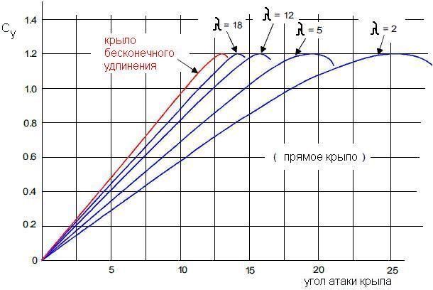

Импульсная теория наилучшим образом объясняет и дает численный расчет влияния удлинения крыла на поведение коэффициента Су.
Читайте в том учебнике.
В более распространенных теориях, которые Вы только и зазубрили, как Отче наш, влияние удлинения крыла стыдливо прикрыли всё теми же изменяемыми не весть почему коэффициентами Су и Сх.
Например:
Ну вот где то так. Если удлинение крыла такое, то пользоваться надо вот таким то коэффициентом, а почему - не знаем, просто верьте что это сойдется с ответом.
Кстати, а если крыло не прямоугольное в плане, а трапецеидальное, эллиптическое или вовсе круглое? Где искать новые зависимости для каждой формы крыла в плане?
Подскажу, Вы выбрасываете на свалку теоретическую часть аэродинамики вместе с Вами любимыми теориями и обращаетесь к результатам практической части аэродинамики. А если такого практики не исследовали, то заказываете эти исследования тем же практикам с аэродинамической трубой.
"Хорошую религию придумали индусы".
Поэтому Вы не отыщите такого объяснения в так Вами любимых теориях , ни в уравнениях Бернулли, ни в вихрях Н.Е. Жуковского.

Нет там теории. Там на стр. 11 приложение 2-го закона Ньютона к крылу. Это не "подробно" и даже не теория. Теория крыла должна прогнозировать ПС, сопротивление и пикирующий момент в зависимости от профиля и угла атаки. Простейшая теория винта этим не заморачивается, т.к. имеет ограниченную область применения: режимы, когда лопасти не "сорваны" - соответственно, ей пофиг на профиль. Кроме того, простейшей теории винта пофиг на моменты, потому что самолётные лопасти обычно жёсткие, а вертолётные имеют безмоментный профиль. А когда картина сложнее, чем осевое обтекание - простейшая теория пасует или прибегает к поправочным коэффициентам ("по Глауэрту", с. 70).

Там на с. 60 влияние индуктивного сопротивления на форму поляры, и только. Причём ошибочно(!) полагается, что удлинение влияет только на Cx, но не Cy и Сymax.
- Не невесть почему, а из-за эллиптического (или другого, но с уменьшением от середины к концам) распределения разности давлений, скоса и ПС вдоль размаха крыла. Любая релевантная теория либо учитывает такое распределение (например, распространяя панельный метод расчёта двухмерного потока по Эпплеру на трёхмерное крыло), либо прогнозирует его (современные методы расчёта с применением "сетки" и уравнений Навье-Стокса или Больцмана).
