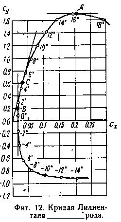

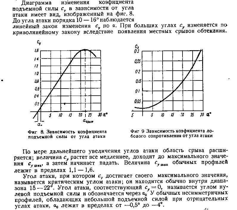

Что такое поляра крыла? И почему она обрывается на 22°?

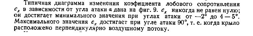

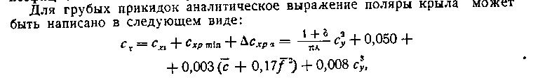

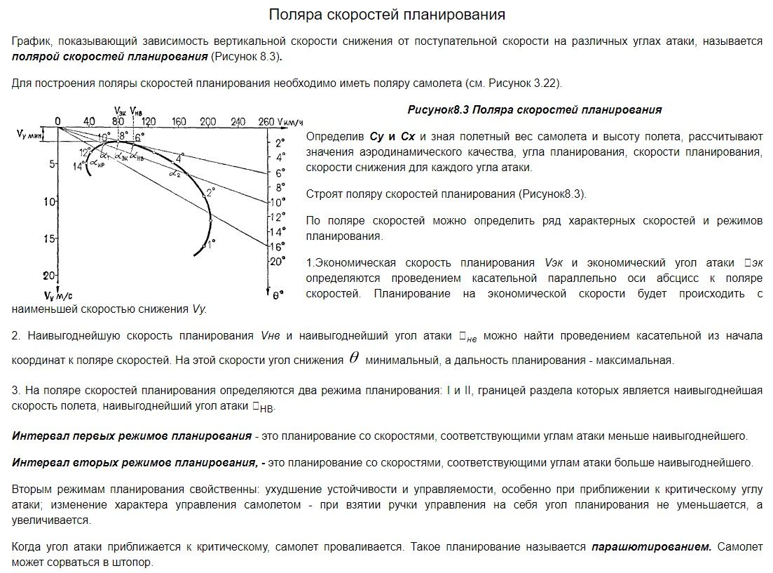

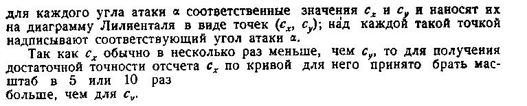

Вообще не понимаю,к чему тут все эти споры. Поляра крыла нужна только для проектировщиков самолетов. Летчику она не нужна от слова "Совсем". Ибо измерить углы атаки своего крыла он не имеет никакой возможности. А вот Поляра скоростей планирования - это то, что нужно любому летчику. Но на ней нет углов атаки. Только скорости...
Используя графики Су=f( угла атаки) и Сх= f( Угла атаки) можно построить поляру.
С родами поляр нехай Автор потрудится разобраться самостоятельно.
