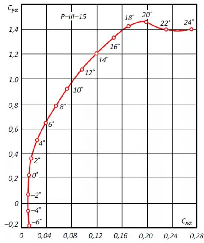

Что такое поляра крыла? И почему она обрывается на 22°?

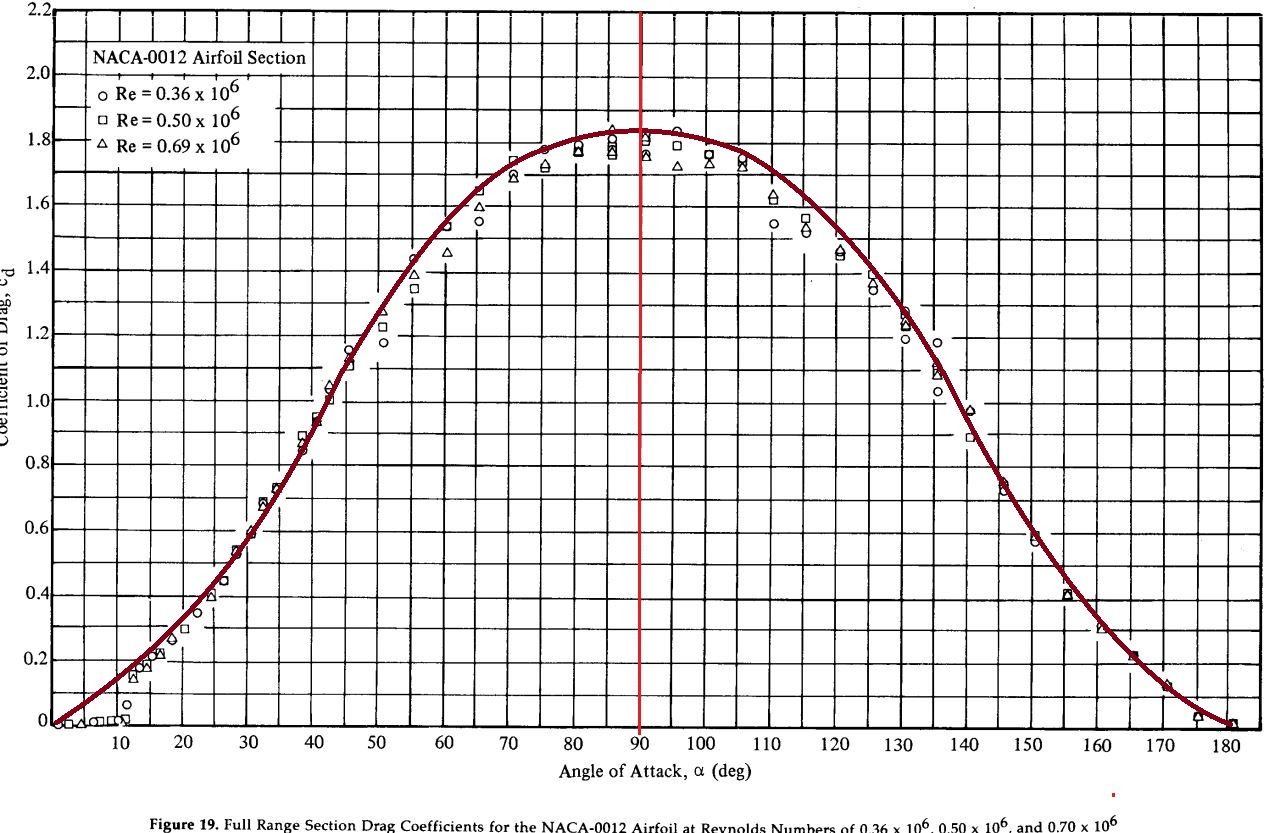

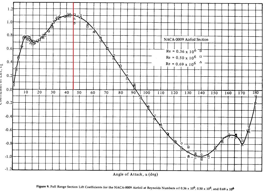

Почему-то не сомневался.
Потому как настоящих поляр не видели:

Это в Вашем понимании поляра?
Да это поляра. Это график зависимости Су от угла атаки. И это продувка крыла на 180°
А есть еще вторая поляра. Это график зависимости Сх от угла атаки. При продувки крыла на 180°
Извиняю!
А есть графики совмещенной тупорылости: где поляру крыла по Су совмещают с полярой крыла по Сх и при этом Сх увеличивают в 10 раз и при этом обрывают поляру на УА=+24°. И тупорылым объясняют, что рисовать дальше смысла нет, т.к. ПС дальше - падает!

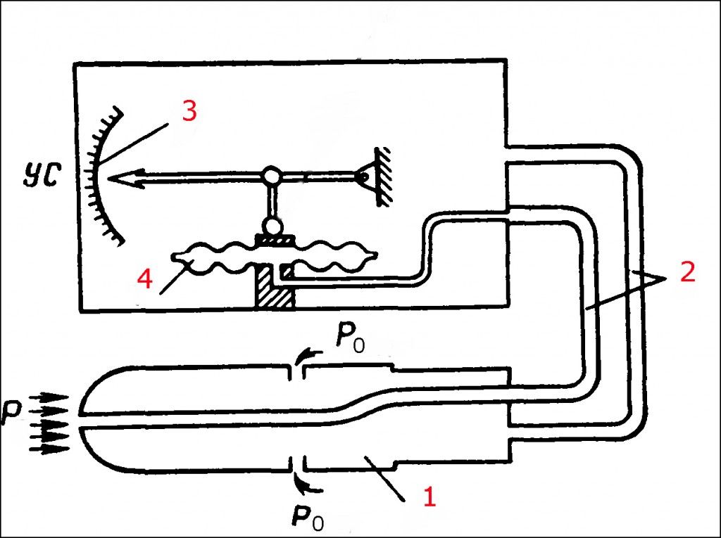

вот я смотрю на принципиальное устройство прибора который измеряет скорость.
называется трубка пито-пандтля или прибор пандтля.
принцип действия прибора он берет два давления и сравнивает.
давление напора и давления атмосферы.
что самое интересное это гибкая мембрана. чем больше разница давления тем больше
показывает индикатором скорость. Что интересно. мембрана линейно изгибается
и скорость отградуирована линейно. пропорционально. 1 мм на мембране - столько то километров.
В формуле напора у нас квадрат скорости. это получается упругость мембраны
должна увеличиваться не линейно а квадратично, но чтобы правильно скорость показывать.
За счет чего такая нелинейность мембраны-пружины обеспечивается не подскажете.
а то мне не понятно...

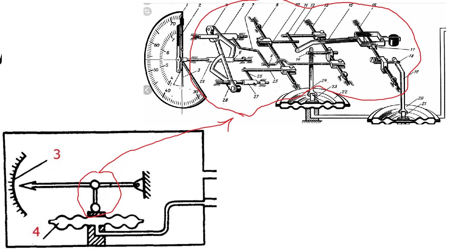

Я смотрю на мембрану. вижу линейную пропорцию и не понимаю
где квадратичная зависимость. она может быть или в мембране или в индикаторе. так же.
в индикаторе понятно как сделать. а как на практике.
прибор кто-то руками разбирал? что-то с трудом представляю такую
мембрану с квадратичной упругостью...

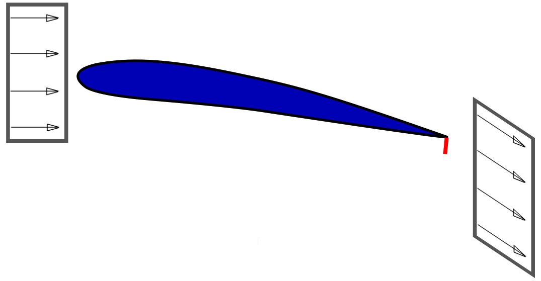

Но если с точно таким же профилем полетит дисковое крыло, то та же подъемная сила будет образовываться (естественно при равной площади крыльев) уже на якобы большем угле между хордой и направлением полета.

Ещё раз прочитайте про МЕСТНЫЙ УГОЛ АТАКИ.
Нет такого понятия "местный угол атаки", есть понятие "угол атаки".
Когда вы будете определять ПС крыла в АДТ, вы будете ставить крыло в АДТ на "угол атаки крыла".
Так понятно?
И когда вам надо будет крыло поставить на УА= +45°, то вы поставите его так, чтобы между вектором скорости потока и Хордой крыла было 45°.
А когда вы будете продувать закрылок и вам надо будет закрылок поставить на УА= +45°, то вы поставите его так, чтобы между вектором скорости потока и Хордой закрылка было 45°.
А понятие "местный угол атаки" - это бред сивой кобылы!
Сами придумали или подсказал кто? 🤣
Подброшу дровишек. Есть такой закрылок Гарни, который вообще-то Гёрни (Gurney flap), у которого угол отклонения ок. 90, а местный угол атаки выходит даже >90! Как, по мнению знатока с женским феном, это работает?
За счет зубчатого механизма шестеренок, который расширение анероидной коробочки переводит в движение стрелки.
Смотрите внимательно, там зубчики на шестернях будут меняться в размере.
И там не все так просто (если вы его действительно разбирали!!!) 😉
