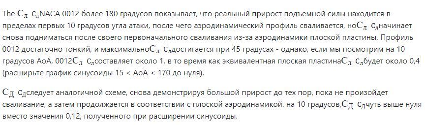

Что такое поляра крыла? И почему она обрывается на 22°?

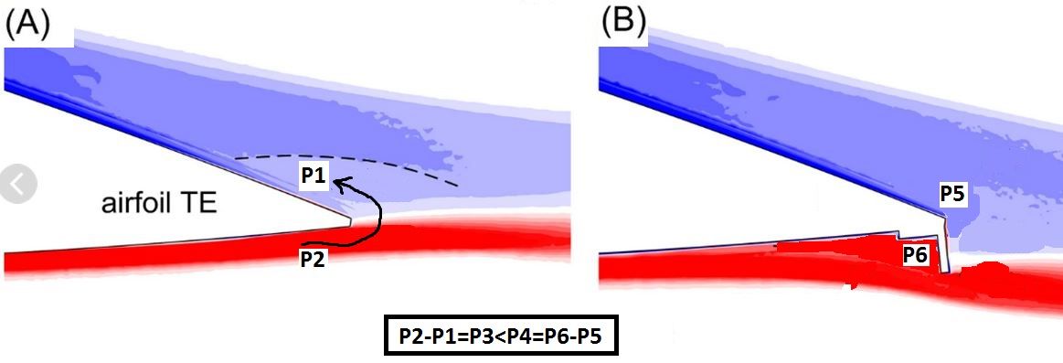

Подброшу дровишек. Есть такой закрылок Гарни, который вообще-то Гёрни (Gurney flap), у которого угол отклонения ок. 90, а местный угол атаки выходит даже >90! Как, по мнению знатока с женским феном, это работает?

Думаю так:
т.к. P6>P2, а P5<P1
Но к нашей теме это отношения не имеет!
Ваш " Gurney flap " просто предотвращает перетекание повышенного давления от сжатого воздуха под задней кромкой крыла на верх задней кромки где создается разрежение.

Именно! тут вы просто предотвращаете перетекание давления из зоны повышенного давления в зону пониженного и тем самым как бы сохраняете повышенное давление под крылом и понижненное над крылом . . . и обеспечиваете тем самым большой перепад давления в данной зоне.

Да это поляра. Это график зависимости Су от угла атаки. И это продувка крыла на 180°
А есть еще вторая поляра. Это график зависимости Сх от угла атаки. При продувки крыла на 180°
Вам сразу три двойки:
- две за коэффициенты Су и Сх
- и еще одна за полное незнание о существовании поляры крыла, профиля или летательного аппарата.
Вы уверены, что около задней кромки при околонулевом угле атаки давление сильно отличается сверху и снизу?
/Ладно, перестану мучать. Простое объяснение: закрылок - и обычный при отклонении вниз, и Гёрни - увеличивает угол атаки крыла и скос потока. При этом перераспределение давления (и, соответственно, подъёмной силы) происходит по всему крылу. Нельзя механистически утверждать, что прибавка ПС создаётся именно на закрылке за счёт местного УА.
Что касается поляр: если взять именно поляру (график, где по абсциссе Cx, а по ординате Cy) - станет понятно, почему никто не летает с альфа 45, хотя у тонких профилей там локальный максимум Cy, а у пластинки - главный максимум. Там Cx около 0,7 и качество около 1! Это годится для паруса, но не годится для крыла.

Поэтому: Если бы современная теоретическая аэродинамика хотела бы чтобы вы были умным летчиком, то она рисовала бы вам поляру до 50°.
И вы бы видели что ПС до УА=+45° растет, а затем начинает падать.
А вот в реальном полете уже на УА=20...24° у вас ПС начинает падать. ПОЧЕМУ?

Читайте перевод под картинкой поляры
