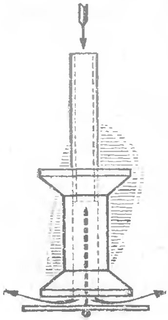

Вот рисунок со 108-й страницы. Трубочка сворачивается из листа бумаги. Из текста следует, что трубочку имеет смысл загнать в катушку поглубже, написано, "чтобы булавка вошла внутрь трубки", так картонный кружок центрироваться будет лучше и "не съедет".

Тот кружочек бумажки удерживается у катушки за счет пониженного давления, возникшего по причине того самого Бернулли с его законами, поскольку это происходит в трубе.
Если кто представляет трубу только как длинную макаронину, то это не значит, что труба может иметь иную конфигурацию как это изображено на рисунке из книжки для маленьких и неразумных детей, не изучавших физику.
