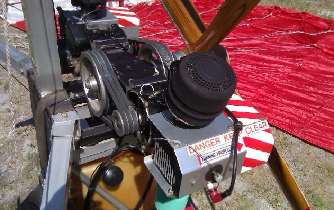

Два двигателя на дельталёте плюсы и минусы.
Чего  только  не  бывает  на  свете...
И  два  мотора  в  мире  сверхлёгких  ЛА  -  тоже.
Как  Вам  такое ?  :
http://img-fotki.yandex.ru/get/5407/kvadrat67.5e/0_50218_74bcc778_orig

kvadratov Спасибо это уже интересно, но всё же я думаю если заставить два мотора крутить один большой винт будет лучше. Я ещё подумываю как можно соединить два двигателя вместе? т.е. как в Юпитере чтоб коленвалы соединялись, только вопрос чем их соединить чтоб это соединение было правильное и серьёзное, отлить новый картер мне не покарману да и мало кто сейчас возмётся. В общем пока я ещё в раздумье.
Блин всё же есть интерес поставить две Планеты, вопрос как? Самое простое через поликлиновые ремни на один общий винт,
Ну почитайте ветку, чем чревато два движка на один винт.
Потеряв один из двигателей, вы теряете всю мотоустановку, даже при наличии обгонных муфт.  Тем более, если это планеты, надежность будет просто никакая, в 2 раза хуже, чем одной, без того ненадежной планеты.
Потеряв один из двигателей, вы теряете всю мотоустановку, даже при наличии обгонных муфт.Тем более, если это планеты, надежность будет просто никакая, в 2 раза хуже, чем одной, без того ненадежной планеты.

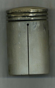

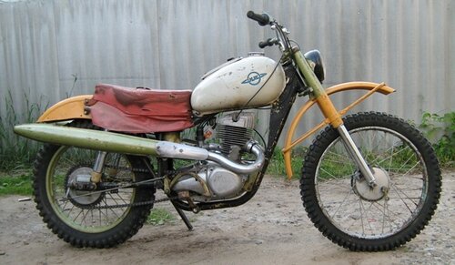

Планеты  когдато  выступали  и  в  спорте...  Кросс...  Многодневка...  Но  в  режиме  переменной  нагрузки.
«Старинный  кроссовый  ИЖ»
Поршень  имеет  продольный  разрез  -  и  потому  не  клинит.
Однако  оплавить  его  не  проблема.
«Поршень  П - 5. оплавленный»
Про  Бураны -  они  тоже  не  безпроблемны...  Требуют  доработак  и  грамотной  эксплуотации.  Но  при  некоторых  условиях -  способны  работать  многие  годы  без  серьёзных  проблем.  Не  для  химии  конечно  -  а  для  покатушек  по  выходным.  Одно  из  условий -  следить  за  температурой  цилиндров  по  прибору.

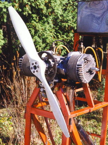

На  форуме  обсуждалось  несколько  самодельных  оппозитов  на  базе  Планеты.  Работоспособны  при  условии  высококачественного  изготовления.  Имхо  -  очень  сложно  такое  сделать  не  имея  под  рукой  оборонного  завода.
Пара  картинок  для  размышлений :
«Двигатель ДД-700/40  конструкции Г.Дорфмана – двухтактный»
«Motor.»
http://www.motodeltaplan.narod.ru/ustroistvo/motor/mishin.htm
