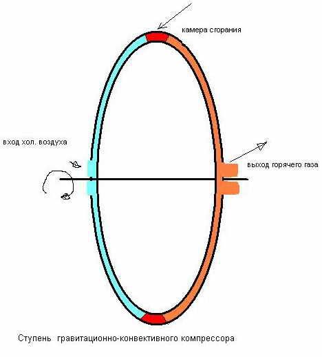

Компрессор миниатюрной турбины может выполняться по такой схеме.....и никаких утечек! 😉 Схема позволяет осуществлять регенерацию....... 😉

Veritas+(сказал 😀)[highlight] Не нужно самим выдумывать проблемы. Фирма Рено имеет двухтактные двигатели для самолетов с удельной массой 0.25 кг. на л.с. ИМХО.
[/highlight]
 Токо без золотников!!! ;D
А ежали кольцо распрямить, то можно старинный ГТД изобрести  ;D
Компрессор миниатюрной турбины может выполняться по такой схеме.....и никаких утечек!  Схема позволяет осуществлять регенерацию.......
Дык я тоже такую-же схему в свое время придымывал. А ещё говорят, что мысль не материальна  ;D. Хотя схема, к сожалению, не рабочая  :'(, потому что массовый расход на входе и на выходе одинаков. Скорость истечения газов на выходе конечно больше чем скорость газа и топлива на входе, но и плотность у газов на выходе меньше. Сумма кориолисовых сил будет одинакова. Ситуация в общем такая же, как и у баррона Мюнхаузена (когда он себя за волосы вытаскивал из болота).
