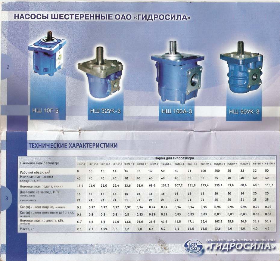

Давайте оставим этого человека в покое, скажите лучше - у Вас есть фото или конструкции стендов? Пока не горит, но делать собираюсь.

С гидротормозами: один от 30 до 300л.с., второй от 100 до 1100 л.с.  Есть и электрические, но они Вам не подойдут. Если есть подрамник, то еще и лучше, не надо будет варить по месту.  Но сварка все равно понадобится, ведь выпускную систему надо как-то выводить из помещения в общий коллектор, а это трубы и сильфон.
Внизу я привёл таблицу гидронасосов - максимальный потребляет 160 кВт, что вполне можно использовать на стенде до 200 л.с.
А сварить или выточить для меня не проблема - просто решить с конструкцией надо.
А испытывать я могу и на улице - стенд на колёсах сделать и выкатывать
