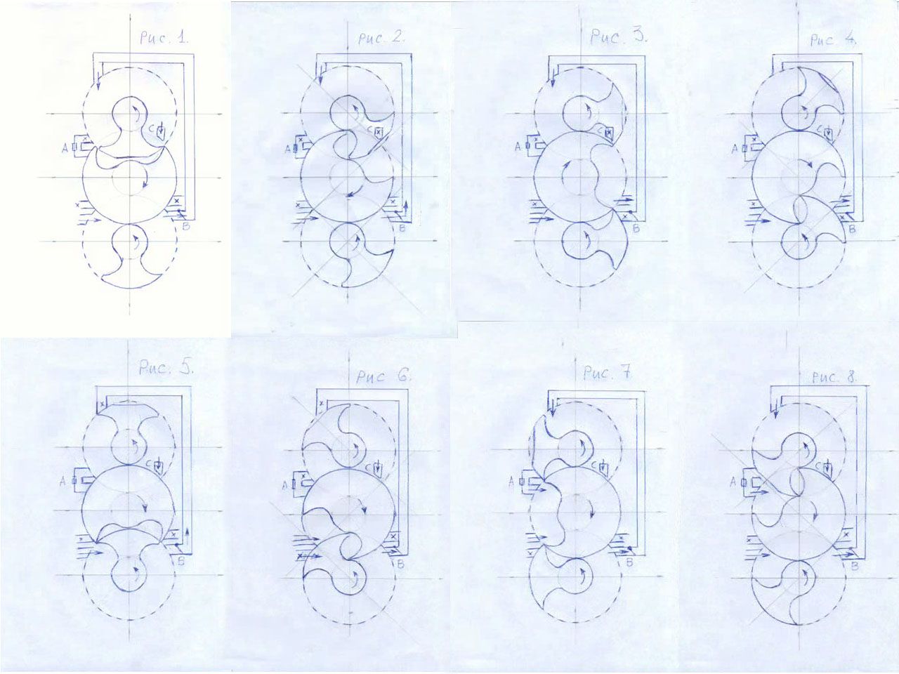

С затаенным любопытством прочитал темы движков для ЛМА. Так как сам намедни додумал свой принципиально новый роторный двигатель. Он существенно лучше двигателя Ванкеля, и тем более, всех традиционных. Гляньте сами на сайте www.challenge-engine.com. Извините за графику.
Схема, в принципе, интересная, а как уплотнять собираетесь зазоры между дисками?

Мне кажется, удалось решить вечную задачу изобретателей моторов - двигатель внутреннего сгорания со строго круговым движением роторов. В отличие от двигателя Ванкеля, он прост в изговлении и переходит с бензинового варианта на дизельный по желанию. Вперве в истории он имеет НЕПРЕРЫВНО ругулируемую степень сжатия и еще много чего. Посмотрите сами на сайте www.challenge-engine.com.
Это не преимущество, а недостаток всех роторных двигателей по сравнению с поршневыми, которые имеют кривошипно шатунный механизм. Суть дела в том, что нужно задержать по времени процесс расширения газа после его загорания. Тогда будет более полное сгорание и разовьется большее давление в цилиндре. Кривошипно шатунный механизм обеспечивает меньшую скорость движения поршня в близи мертвых точек. Получается задержка расширения газа после загорания. А в роторном двигателе скорость расширения газа по углу поворота ротора постоянна, т.е нет задержки расширения газа после загорания. Можно привести примеры. Вот фраза. Забил снаряд я в пушку туго и думал угощу ж я друга. Порох или любое топливо быстрее горит при большем противодавлении. Если слабо забить заряд, то получится пшик и снаряд не полетит. С другой стороны если сильно забить заряд, то пушку или ружье может разорвать и раздуть стволы. Это знают все охотники, когда набивают патроны. Это говорит о том, что роторный двигатель менее экономичный, чем поршневой с кривошипно шатунным механизмом. Кроме того, сложнее обеспечить уплотнение между роторами, т.е будут перетечки. Трудно обеспечить охлаждение ротора. В конструкции есть клапаны, а это большой минус. Я что-то встречал подобное у Австралийского изобретателя. На чертежах нет позиций на детали, а поэтому сложнее понять устройство. Пока я считаю, что это не фонтан.

Все проблемы роторного двигателя Ванкеля так и остались. Уплотнения скользят по переменным профилям поверхности, нет маслосъемных колец, уплотнения имеют сложную овальную форму, сложность уплотнения рабочих полостей на боковых плоскостях роторов. Будет гореть масло, повышенная дымность и ограничения по экологической чистоте выхлопа, будет повышенный расход топлива. Это пример конструкции, когда нужно все проверять и делать опытные образцы, а потом большая доводка для уменьшения недостатков. Вообщем одному автору это не потянуть, а желающих проводить эксперименты найти трудно. Без испытаний трудно хвалить конструкцию. Многие уже обожглись на роторных двигателях. Я автору советовал открыть на форуме экспериментальная авиация отдельнуб тему, а он свалил все в кучу. Теперь будет неразбериха и кто в лес, а кто по дрова. Если будет продолжение, то нужно открыть отдельную тему. Автор пусть готовится к критике. Скептиков найдется много. Надо еще указать, какие есть рабочие прототипы. Двигаться от печки очень трудно. Пусть сформулирует формулу изобретения, чтобы было ясно, что он изобрел. Я указал основной недостаток всех роторных двигателей, о котором все молчат и не видят. Новый двигатель не выдержит конкуренции с поршневыми двигателями нового поколения. Поршневой двигатель с кривошипно-шатунным механизмом оказался гениальным, как колесо. Он уже пережевал многих конкурентов и этот тоже пережует. Посмотрим, что скажут умелые руки, которые головой не пользуются.

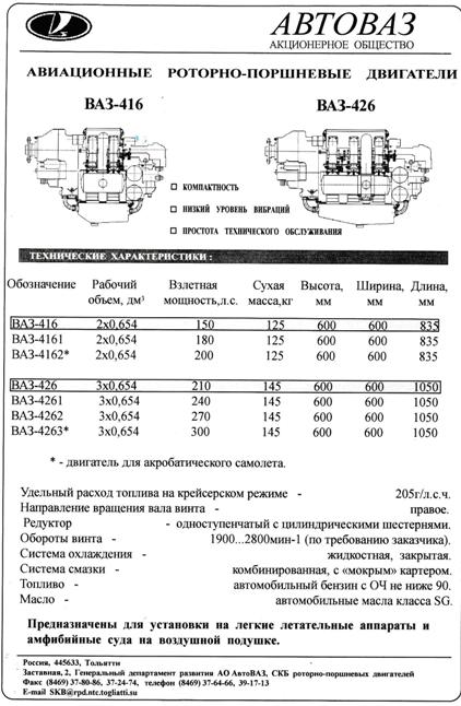

Но мы отклонились. Двухтактный мотор, экологически более несовершенный, при любом раскладе - хоть с сухим, хоть с мокрым картером. Его поршневые кольца всегда проходят мимо окон (впуска, выпуска), оставляя на их кромках много масла, и это масло никак не не вернуть в зону трения. Самые лучшие двухтактники имеют как минимум вдвое больший часовой расход масла, а в среднем, в 3-5 раз больше, чем у четырехтактника. Какой отсюда вывод - кольца работают в режиме сухого и полусухого трения, в четырехтактном моторе условия работы поршневых колец на порядок лучше.
 Прямой прыск в цилиндры. На двухтактных моторах его начали применять с конца тридцатых годов. То что Вы рекламируете в своих патентах, профессионалам известно очень давно. А запатентовать можно что угодно, даже кривой шатун, если конечно убедить свое некомпетентное окружение, что ты в теме. Судовые двухтактные дизеля, типа "Бурместер и Вайн" работают уже лет сто, и там тоже непосредственный впрыск в цилиндры тяжелого топлива (камера Гессельмана), только обороты у них маленькие.
Литровая мощность. Вот ссылка на четырехтактный мотоцикл с литровой мощностью в 220 л.с/л http://coolmoto.ru/cat/suzuki/0003/,  считаю, что у "четырехтактных моторов"впереди еще  большое будущее.
Ванкель - Ваши 0.7 кг./л.с не есть правда, вот проспект 2003 года на авиационные моторы с РПД, соотношение веса к мощности у  РПД-426 как 0.48кг.на л.с. и это у нефорсированного отечественного двигателя !!! А какие цифры будут, если я Вам приведу данные наддутых японских РПД с мощностью в 700-900 л.с. с того же объема, а ?
