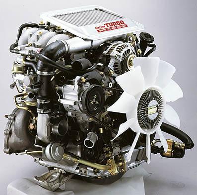

тот кто Вам сказал что двигатель Ванкеля часто клинит, Вас просто ввел в заблуждение
Писали на сайте АВТОВАЗ-а. Наверное, не зря от роторных отказались многие фирмы, а некоторые обанкротились из-за упрямства. Я вот считаю, что поршневой с кривошипно шатунным механизмом теоретически и практически создает лучшие условия для горения смеси, чем у роторных. У них в мертвой точке поршня медленнее увеличивается объем камеры сгорания, а это создает большее давление газа. Все роторные это головная боль. Чуть поработают и начинают коптить нещадно. Были ужасные отзывы летчиков и самодельщиков, которые использовали роторные на самолетах. Получается не самолет, а Леший. ИМХО.
