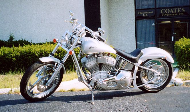

  Но есть единственный в мире четырехтактный мотоцикл (см. приложение), который выпускается в штучном исполнении, так вот, он имеет газораспределительный механизм в виде вращающихся цилиндрических золотников. Ресурс неизвестен, потому как это чепер. Угадайте, кто его делает ?

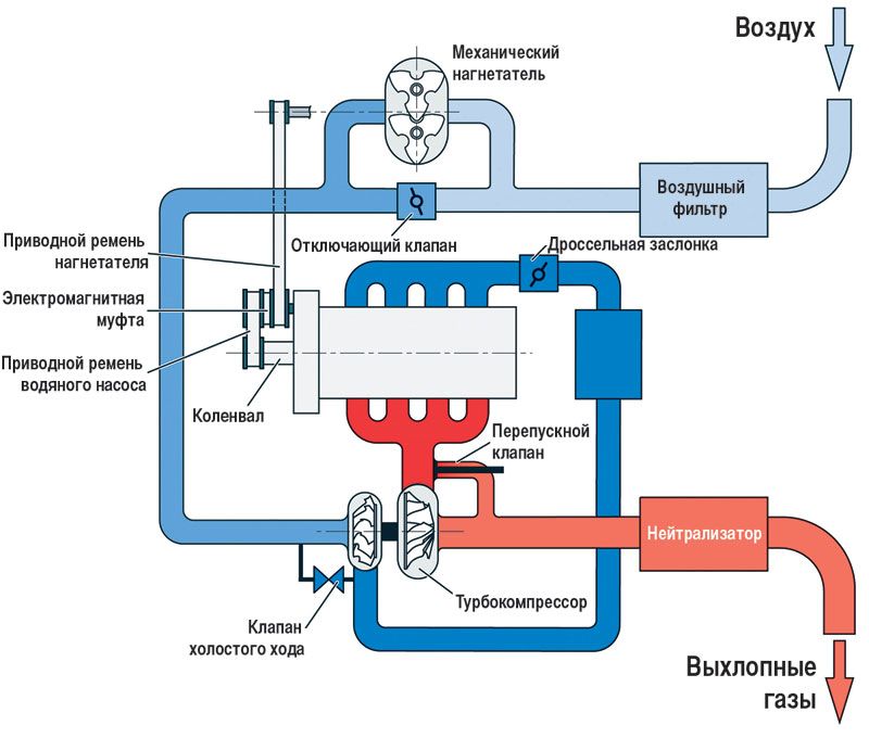

Мы Вам об этом тоже писали, только в приведенной гораздо позже Вами ссылки  "Ваш" респондент неквалифицированно описывает ситуацию - слово турбонаддув здесь имеет другой контекст. Центробежный компрессор используется как продувочный насос, так как создать избыточное давление в двухтактном двигателе компрессором невозможно. Такая схема одновременно исключает и использование в двигателе волновых явлений на стадии выпуска, которые используются для дозарядки цилиндра воздухом со стороны выпускного тракта с помощью резонансного глушителя.
Газотурбинный наддув в двухтактных ДВС пытаются ввести для того, чтобы убрать из компоновочной схемы механический нагнетатель типа Рутс, или иной другой механический нагнетатель. Использоване в двухтактном двигателе механического нагнетателя в значительной мере снижает механический КПД двухтактного двигателя, он даже меньше чем в четырехтактнике!!! Отсюда и желание разработчиков использовать выхлопные газы для привода компрессора. Но и здесь нас ждет "засада", так как при пуске двигателя такой компрессор не работает, поэтому в схему вводят еще второй, механический компрессор, который после запуска и выхода на режим,  отключается от двигателя.
В целом заявленная схема получается не дешевле и проще, а наоборот сложнее, чем в четырехтактном варианте (См. второе приложение)
    73,9 КБ · Просмотры: 151
    58,6 КБ · Просмотры: 172

Коль скоро Veritas+ не особо склонен рисовать, попробую я за него это сделать. Насколько я понимаю в 2-х тактных системах с турбонаддувом должна быть такая схема.
Нагнетатель здесь применяется как элемент для создания "продувочного подпора", поэтому объемная производительность "нагнетателя" должна равняться объемному "потреблению" двигателя (у ДВС с непосредственным впрыском можно и чуть побольше). Т.е. объемный нагнетатель тут по сути нагнетателем не являеся, а является он своего рода "подпорным вентилем". Что касается турбонаддува, то он вполне работоспособен, ведь среденее давления во впускном трубопроводе примерно равняется среднему давлению перед турбиной, просто удельный объем выхлопных газов существенно выше, а энергия грубо говоря равняется DP*DV. Что касается затрат энергии на привод "подпорного вентиля", то они конечно же есть, но тут должна присутствовать только составляющая механических потерь на привод, работа по сжатию практически отсутствуют потому как нет перепада давления на устройстве.

Расход воздуха через продувочный компрессор, какой-бы он не был, дожен по своей массе примерно в 1.5-1.8 раза превышать обьем воздуха, который остается в цилиндре для сжатия. Меньше нельзя, иначе коэффициент остаточных газов велик... СО и все такое прочее  :'(

Это бесспорно. Я несколько другое имею в виду. Суть в том, что массовый расход и давление наддува должны создаваться в основном турбокомпрессором, и нагнетатель участвовать в нагнетании не должен, оно должен быть тем отсекающим буфером, который предотвращает уход газов из цилиндра в питающий контур (своего рода непрерывный обратный клапан).

Но если Вы не отключите механический нагнетатель то механические потери будут значительными, не смотря на то, что РУТс будет вращаться якобы вхолостую, поэтому Ваша схема весьма затратна по энергетике. Вместо РУТс в воздушном потоке за турбокомпрессором надо ставить блок лепестковых клапанов.

Ну эту схему нельзя назвать моей. А питательный контур (я прошу простить меня за некорректную формулировку) это впускной тракт после турбокомпрессора. Грубо говоря перед "нагнетателем" (который ничего не нагнетает потому, что его объемная производительность равна условно говоря объемной "производительности" (вернее потреблению) самого двигателя) давление равно Р[sub]1[/sub] и после нагнетателя Р[sub]2[/sub] =Р[sub]1[/sub], то есть нагнетатель работу сжатия не совершает, хотя и создает некоторые механические потери. Но я так понимаю эти пояснения уже не актуальны  ;D.
Вообще то вполне возможно, что Вы правы, избыток воздушной массы турбокомпрессора может даже подталкивать объемный нагнетатель на некоторых режимах, да и количество воздуха на продувку будет всегда строго пропрорционально по отношению к объему воздуха в цилиндре. Вопрос остается, на всех ли режимах работы двигателя строгое соотношение целесообразно, или нет. Сомнения как и вопросы остаются, потому как такие вещи надо проверять на стенде.
