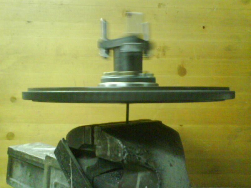

Надо сделать после проточки очень качественную балансировку, а то будет вибрация.
С уважением Иван.

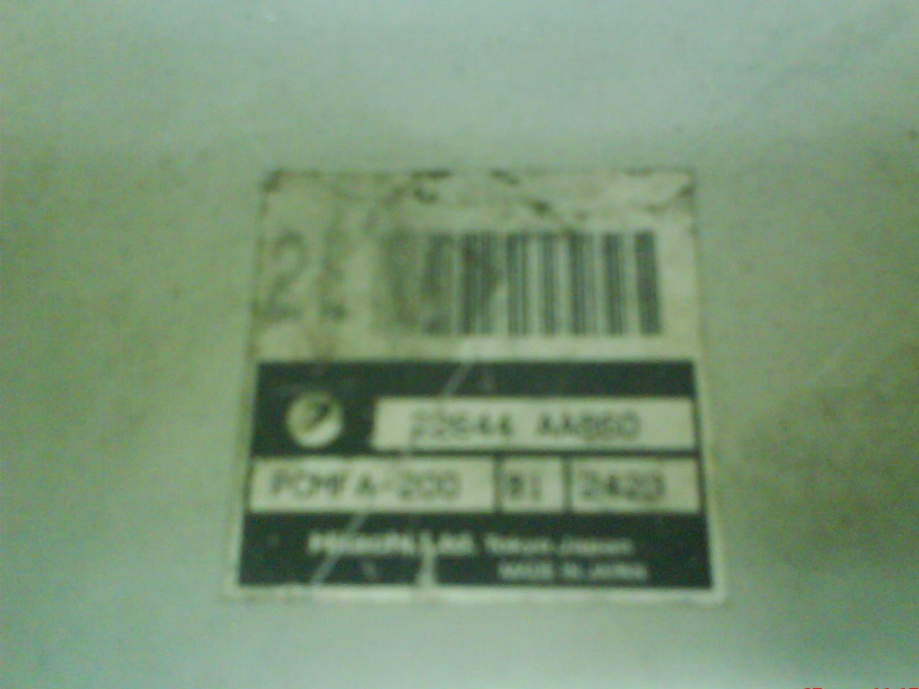

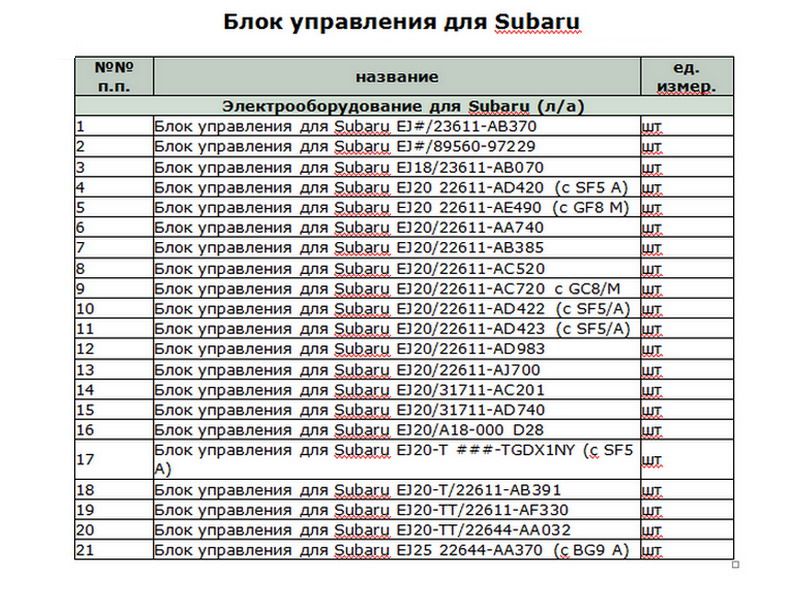

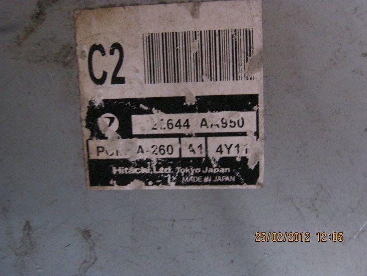

А вот у меня вопрос. Мне к EJ-16 дали блок 22611-AC770
                                                             MECF-C101 D2 6Z13
и  сказали что он именно от него. Действительно ли это так?  Может кто-нибудь владеет информацией.
Почему спрашиваю, схожее ищу , искру потерял , Плюс  на запуске к ЕСМ к какой фишке идет ?
Может подскажите или схемка есть ?  🙂
И  блокировка от кпп ,как ее обезвредить

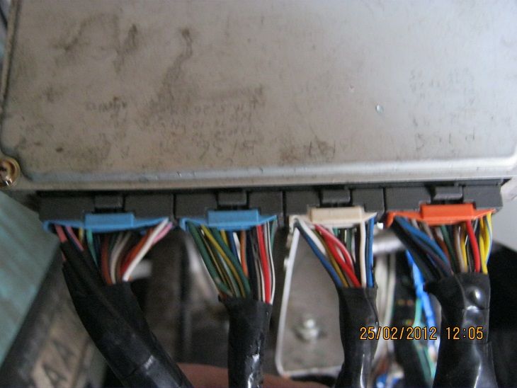

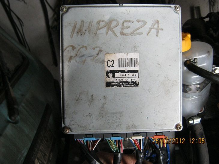

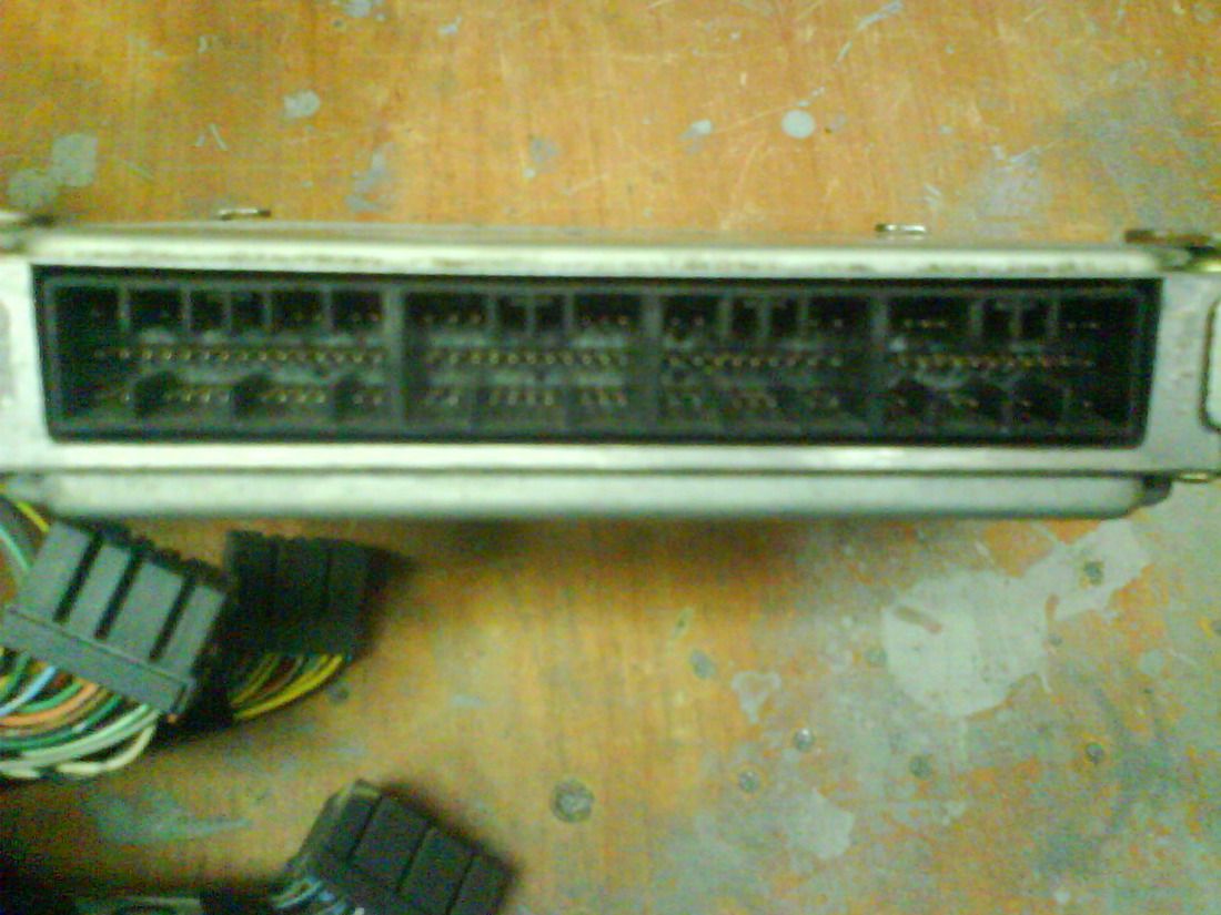

Проводку я не делал, люди делали. Блок у Вас такой же? У меня четыре разъема на ЭБУ а в остальных моделях три. Заморочка с ним была еще та.Сейчас пойду сфотаю.
Нашел!!!   🙂  22644 АА
    87,5 КБ · Просмотры: 162
    112,1 КБ · Просмотры: 149
