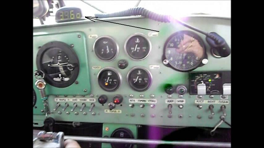

Мужчины, на любом авторынке продаются электронные тахометры. Подключаются либо к управлению форсункой, либо к управлению катушкой, либо к выходу на тахометр в ЭБУ. Цена вопроса 500 рублей. Заодно и вольтметр, и температура воздуха, и моточасы, и многое другое.
Полностью с Вами согласен.
Валерий Хаванский, вечная ему память, очень хвалил электронный тахометр, который стоит на Беркуте.
    40,4 КБ · Просмотры: 174
на фоккере стоял такой тахометр, в солнечную погоду не читаются цифры. выкинули, поставили стрелочный тюнинговый от ProSport. но я все равно против улучшения хорошего))

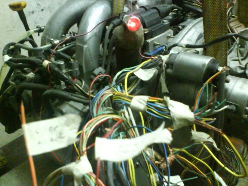

Сегодня опробовал систему самодиагностики , для этого подсоединил на  ECU к клемме Индикатор СЕ (Check-Engine) лампочку .
При включенном зажигании она загорается и тухнет,если продолжает гореть ,как в моем случае то :

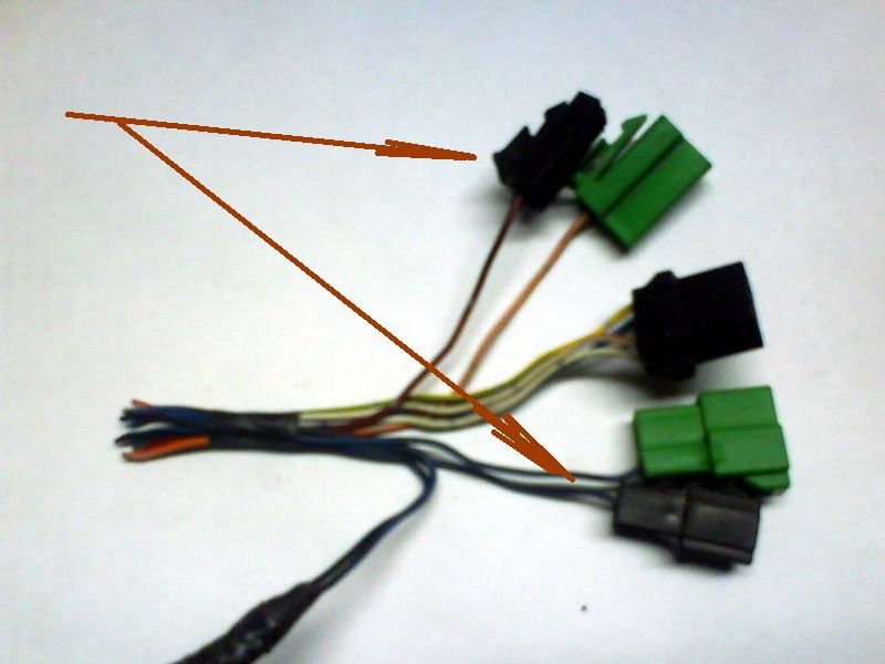

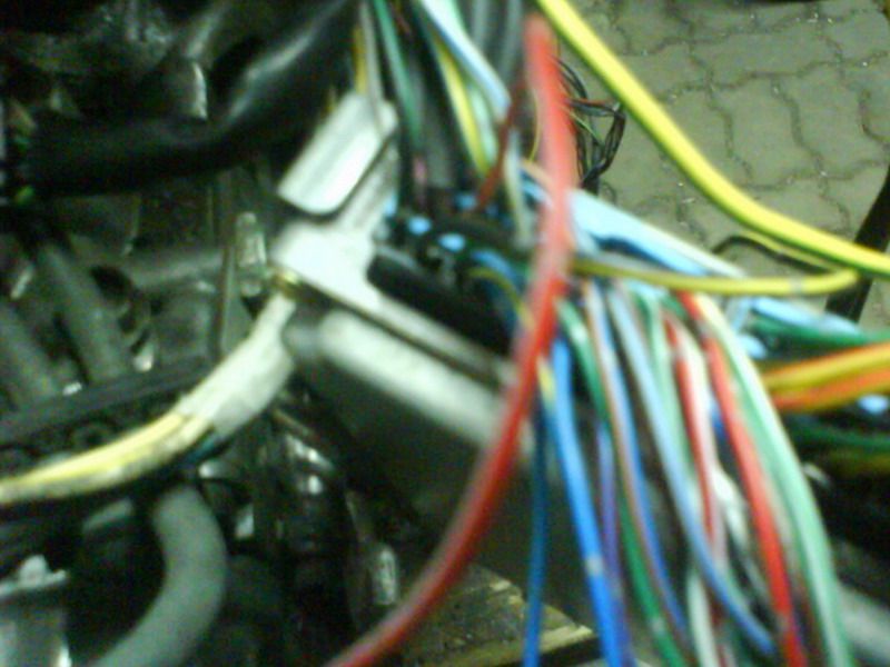

     Взял обрезанные с косы провода диагностики и подключил их к ЕСU, Для активации режима чтения памяти соединил- только черные разъемы (зеленые по-прежнему разомкнут). В этом режиме система возвращает ошибки, накопившиеся в памяти контроллера посредством мигания лампочки CHECK ENGINE.

зеленые замыкаются для перевода в режим программирования
И по длительности импульсов можно определить код ошибки . "Длинное мигание" - десятки в коде, "короткое" - единицы. Например 16 длинных, 10 коротких - код 16. 10. После этого можно посмотреть значения кодов по соответствующей таблице.
     У меня получилось:  2.10 –Датчик Т охлаждающей жидкости, (он действительно был отключен)
5.1,  5.3, 5.5, и 5.7- EGR. это система рециркуляции отработавших газов (которую я выбросил )
6.9 –Кислородный датчик ( его тоже нет )!!!
Таким образом , компьютер  рассказал мне о всех своих проблемах ..   🙂
