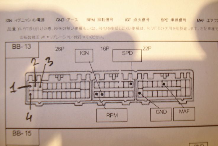

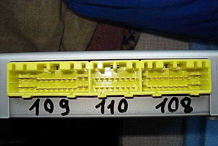

Блок управления 22611 АВ441 3 разъема.Может кто схему подсказать?Двигатель EJ20 1994 года.

     Подсоединить косу к двигателю ,Отыщите на двигателе - 4 провода форсунок,  проследите к какой фишке компьютера они подходят ,на косе - они одного цвета , у меня(к примеру  розовые),  Фото или рисунок дайте  этой фишки с торца и обозначьте в ней  4ре этих входа .   🙂
Фото блока управления 22611 АВ441. 1 -форсунка №1, 2- форсунка №2, 3-форсунка №3, 4 - форсунка №4.Остальные обозначения не мои.На остальные надписи также не обращайте внимания, пытаюсь сам разобраться, но пока не до конца.Если есть чем помочь. то помогите, пожалуйста.

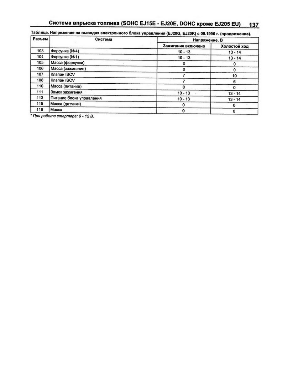

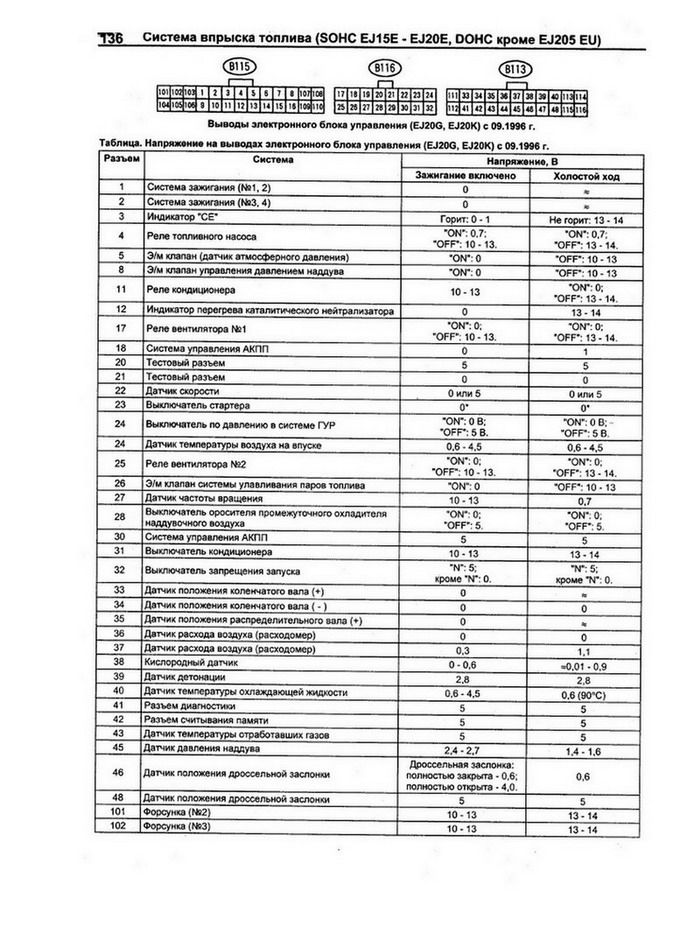

Вот распиновка (и не только) вашего субарика
http://www.northursalia.com/modifications/misc/wiring/diagnosisegi.pdf
