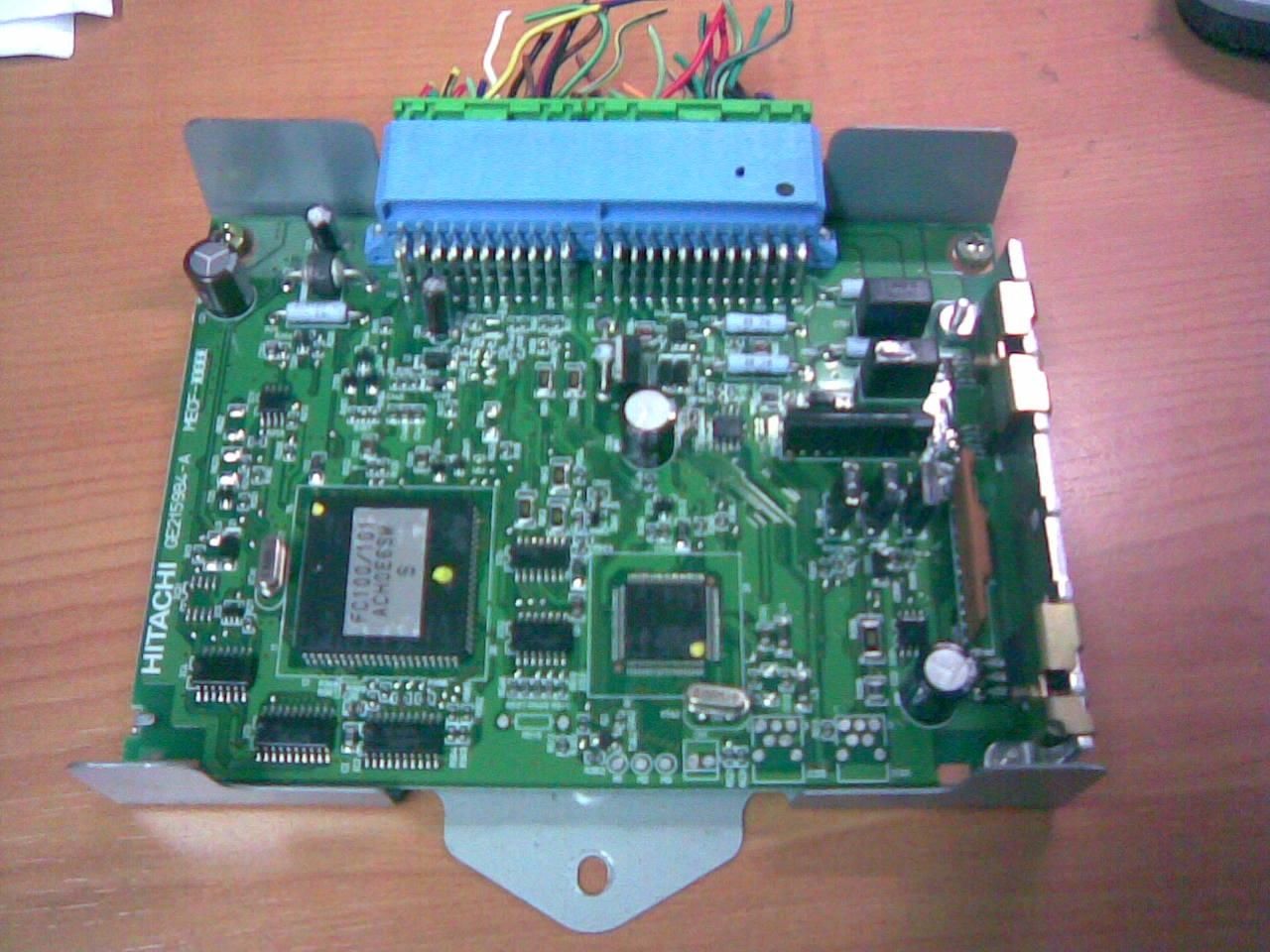

А с таким блоком кто нибудь сталкивался? два разъёма на 22 и 26 ноги. С праворукой импрезы № 22611 ас100

У меня ЕСU  на 2 разъема, и начинка по ходу такая же. Завтра смогу более точно ответить, но то что 2 разъема это факт.

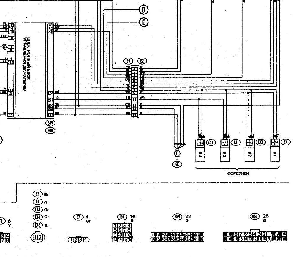

Андрей, я скачал уже кучу мануалов и книг по ремонту- почти на все субарики, конкретно в этом блоке распиновка другая и не соответствует ни одной схеме- проверено!
Мне достался двигатель с косой и родным ecu.
качаю твою ссылочку,-спасибо, буду курить книжку- сравнивать, вышли мейл свой- я тебе распиновку скину- по распутанным косам- я её перерисовал на 99 процентов(от ECU до двигла).
Ну вот кусок схемы что ты качаеш  от импрезы, там 22 и 26 ног, посмотри может и у тебя такая же есть.

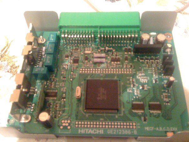

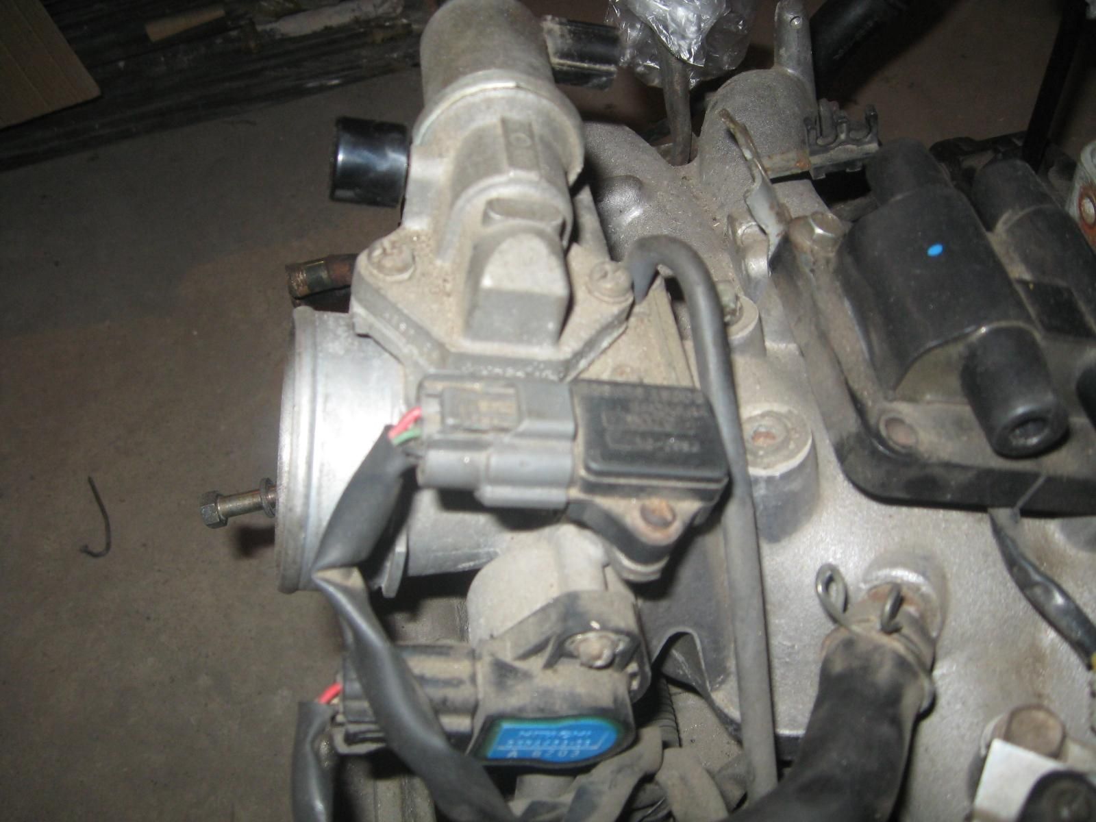

Алексей , а вот  мой ECM 22611 AC770 Hitachi  двигатель EJ-16J с MAP сенсором . Начинка как видишь отличается.

да Андрей, вижу что другой блок управления, можешь скинуть фото разъёма и самого датчика обсалютного давления, а то у меня ещё разъём болтается не понятный.
