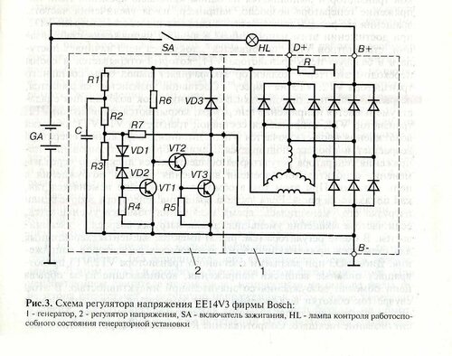

Во с*** не хочет гореть ! с генератора выходят 3 провода ,из них 2 на+, лампочку подключаю к плюсу 2 конец на генератор но гореть не хочет ,я уже и мануал качнул но там хрен поймёш ,расцветка проводов вроде совпадает W,BW,WR по схеме вроде с WR снимать надо ?  Да зарядка есть так как с отключённым акомулятором работает .

Но генератор переменного 3 х фазного тока с  с 6 ю диодами . И три диода дают + контрольный  или сигнал контроля работы .
да, но человеку это мало поможет. ибо наверное только я, квадратов, shtep trs и еще несколько чел могут расшифровать сие послание..
Если  кудато  нужно  дать  пульсирующий  ток - который  есть  только  при  работе  мотора - можно  видимо  использовать  дополнительное  плечо  выпрямителя  генератора. Это  дополнительное  плечо  выпрямителя ( из  трёх  диодов ) имеется  в  генераторе  ВАЗ 2108 и  в  генераторах  многих  иных  автомобилей...  Так  я  понял...
Хотя  подозреваю  что  тут  могут  быть  ньюансы. Возможно  для  подачи  напряжения  в  некий  блок  может  быть  полезен  некий  резистор  чтоб  не  спалить  электронику...  Или  ещё  чтото...
Генератор  с  дополнительными  диодами  можно  видеть  на  картинке :
( дополнительное  плечо  выходит обычно на  клемму Д + или  61 )
«Схема регулятора БОШ.»
эти 3 доп диода формируют опорное напряжение на вход регулятора, а так же "гасят" контрольную лампу.
сделано это так потому, что реле-регулятор как раз и работает в импульсном режиме, т.е. напряжение возбуждения на якорь всегда либо 12-13 в, либо ноль. Ну а поскольку проце этот происходит с высокой частотой, то индуктивность якоря сглаживает эти пульсации и если померять при работе генератора напряжение на якоре, то там будет просто 4-8 в в зависимости от нагрузки на генератор.
Вобщем лампочка обыкновенная гореть не хотела ,мерял цешкой  +12 присутствовало при запуске пропадало ,выход простой поставил светодиод ,всё работает контроль есть.Вот почему лампочка не горит  это скорее из за малого тока,реле пробовал тоже не срабатывает  ВОТ И ВСЁ .(да схемы читаю и принцип работы генератора знаю ,только они разные бывают ,двигатель старый и что стоит в генераторе хз разбирать не хотел)
вообщето второй конец лампы надо на +12 вешать, тогда лампа горит пока нет зарядки, и при запуске гены тухнет.
Более того, на большинстве генераторов через контрольную лампу идет начальный ток подмагничивания якоря.

В Вазовской схеме со средней точки берется именно контроль- на вкл реле, которое тушит лампу. Регулятор напряжения там релейный. Как зажигание включил- на якорь  пол ампера валит через проволочник.
А в гене с доп диодами питание на регулятор приходит от лампы контроля зарядки, чтоб гену запустить!
Ну не идет напряжение от акб через диоды на подпитку якоря! вот нехочет и все! А если какой из выпрямительных диодов глючит, то акум высаживает вноль за ночь, если клему не снимать.
