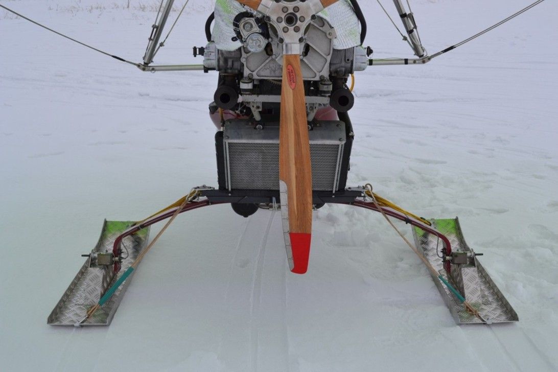

Cубарик-25  156лс  эксплуатирую  второй год редуктор Виноградова 1:38 винт 1950 Казань тяга 300.Проблем пока нет. Из замечаний  не устойчивая работа на хлостых .Говорят боятся перегрева-головки слабые,и у четырехвальных ремни перескакивают.Погоняем  увидим . Удачи!

перегрев головок устранили вроде бы в 2004 году. ремень перескакивает при отсутствии обслуживания либо при запуске в сильный мороз(натяжитель замерзает). но в такие морозы мало кто летает...

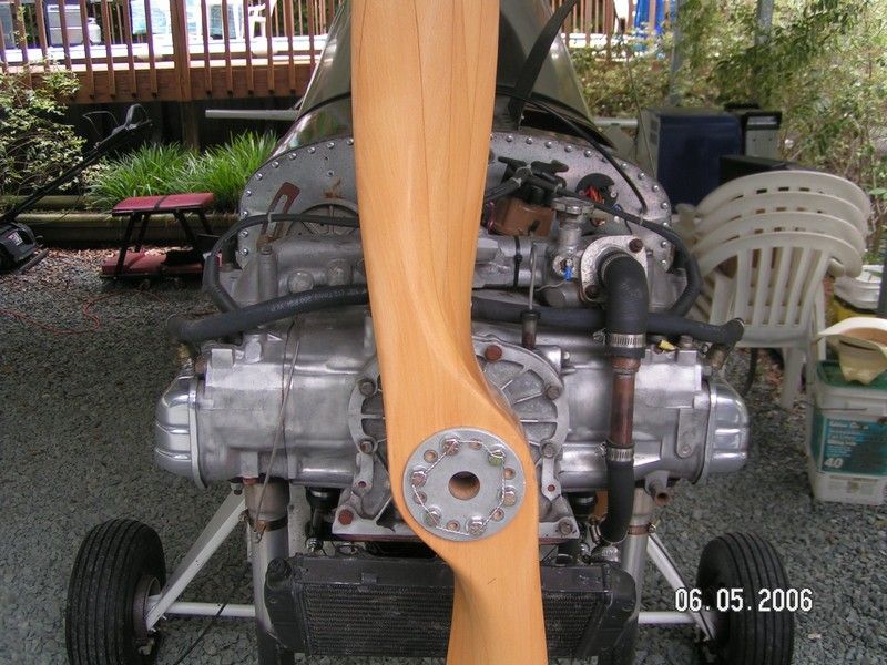

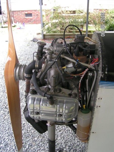

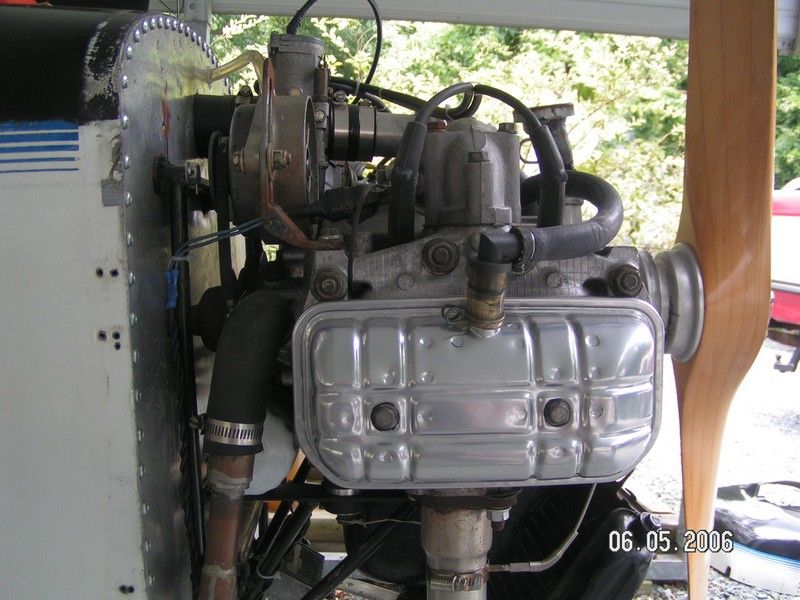

У меня с моторамой получается 103 кг.
ЕА-71+моторама
@ MIKS
Это не фотошоп, а реальный самолет с реальным ЕА-71.
    67,5 КБ · Просмотры: 202
    87,3 КБ · Просмотры: 168
Vane4ka Скажите для чего эта бутылка соединенная с вентиляцией картера. и какая температура выхлопа у вас на субарике?
