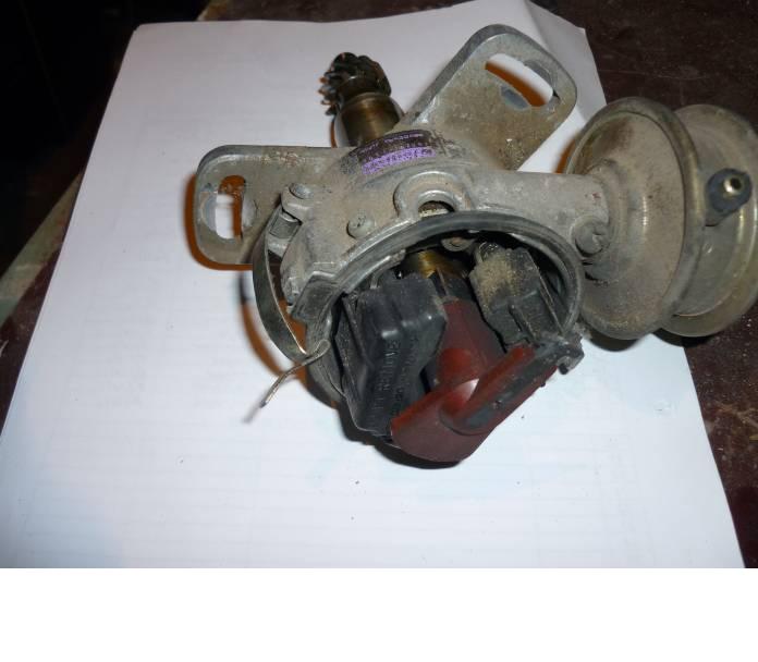

Может кто подскажет? Трамблер на ЕА82 без проводов. Наверное при разборке вырвались. (Там вроде должны быть чёрный с белой жилкой и жёлтый), подскажите пожалуйста куда какой подключается (в трамблере) и возможно ли это.
    35,8 КБ · Просмотры: 355
В Японцев чёрный с белой полосой это + , соответственно второй провод это --
Этот распределитель с коммутаром и датчиком.
Для него нужна только ВВ катушка, от любого электронного
зажигания.
На катушку подаёте +(15 клема) и на распределитель.
С распределителя минусовой провод на катушку(1 клема) с неё и провод на тахометр.
Всё.

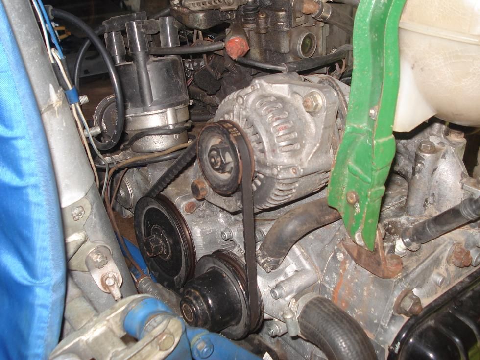

На своих субариках-ЕА71,ЕА-81,82, с успехом использовал генератор от запорожца( освободив его от кожуха и используя электронный реле регулятор),конечно требуется приложить руки ,чтобы изготовить крепление его к двигателю,но это тоже решается. Разница в весе с родным генератором-2 кг. На ЕА 81,ставил ещё генератор от тойоты,габариты и вес почти такиеже,как узазовского,преимущества практически нет.Родной генератор субару ,весит больше 5 кг.
разница в  3 кг это чуть больше 3 литров топлива. вы уверены что ради этого стоит лазить ручками в моторе? колхозить там чего то? снижать общую надежность СУ?
Тяжолый  генератор - значит мощный генератор .  Куда  будете деть эти лищние и ненужние ваты и амперы?  На  включенных дальных и ближних  огнях  одновременно летать ?  А для зарядки акумулятора хватает  и самого маленького машинного генератора, и на  общую надёжность СУ это никак невлияет. А  лазить ручками в моторе  и колхозить там надо- и еще как надо, но делать это надо продуманно .
Так выглядит генератор на моём еа-71.
