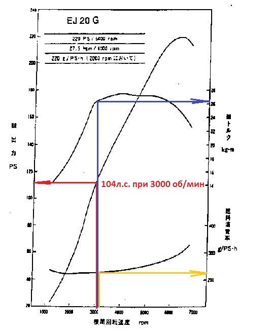

Так как я противник редукторов, то естесно сторонник атмосферных длинноходных четырёхтактников с пиком крутящего момента в районе 2500-3000 об/мин.
Субары и остальные современные автодвигатели такими не являются, но с помощью "низовых" распредвалов это дело можно поправить. Хотел начать экспериментировать с ВАЗ-21083 по причине дешевизны  , но передумал . Доводка потребует вложений, что сведёт на нет его доступность на "свалках".
Не буду развозить тему переделок моторов.

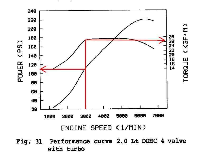

Остановлюсь на готовом EJ-20G, ниже выложил пару графиков ВСХ.
Более сотни лошадей при трёх тысячах об. и весе 120 кило - отличный результат !
Но приемлемо ли это (турбирование) в авиации с точки зрения надёжности ?

С турбиной выше нагрузки на КШМ,тепловая напряженность,сама турбинка,мозги,датчики...Врядли это добавит надежности и ресурса.Надежнее на мой взгляд будет 6-цилиндровый ез30 или ез36,да ещё и с карбюратором.Вес и мощность примерно те же.Меньше наворотов-меньше источников возможных проблем.На стрит-турбинка самое оно-накручивай давление,можно и закиси азота до кучи-не поломалось-чемпион,тут немного иначе.
