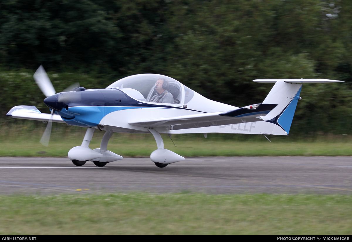

Все формованные gazaile получаются тяжелее деревянных килограмм на 30. Пока не получается сделать оптимальную конструкцию из углепластика.
Как я понял газель это клон мцр 02 коломбана, а он композитный как раз и легкий.
Ну да, и крылья имеются, и оперение 😜.
Прям близнец😜.

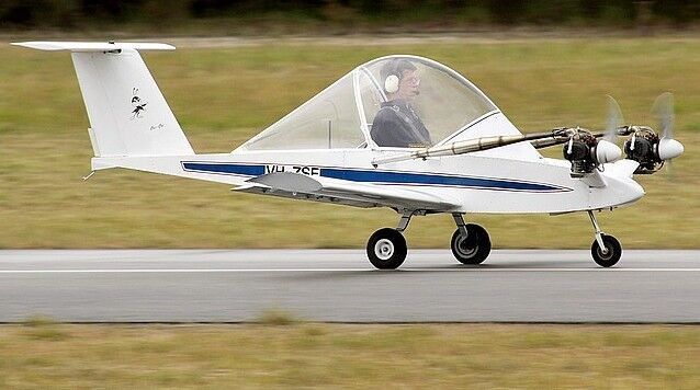

Поддержу. Действительно, очень похоже, что всеми нами любимая "Газелька" ведет свою родословную от модели "Colomban MC-100 Ban-bi"
выдающегося* французского авиаконструктора Мишеля Коломбана (1932 г.р.). Внешних отличий не много. Наиболее заметное - Т-образное хвостовое оперение. Кто-то укажет на флаппероны, но и у "Газельки" есть модификация Avion с флапперонами.
* - автор оригинального "Cri-Cri" (Сверчок)
Поддержу. Действительно, очень похоже, что всеми нами любимая "Газелька" ведет свою родословную от модели "Colomban MC-100 Ban-bi" Посмотреть вложение 557200выдающегося* французского авиаконструктора Мишеля Коломбана (1932 г.р.). Внешних отличий не много. Наиболее заметное - Т-образное хвостовое оперение. Кто-то укажет на флаппероны, но и у "Газельки" есть модификация Avion с флапперонами.
Тут вопрос насколько у них конструкции схожи, а то может внешне похожи, но конструктивно разные...
Ну так, один композитный другой деревянный, вопрос то в этом был.
Что самолёт деревянный легче.

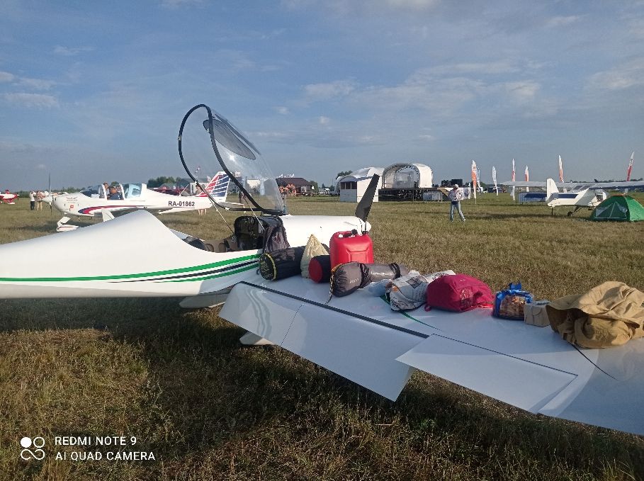

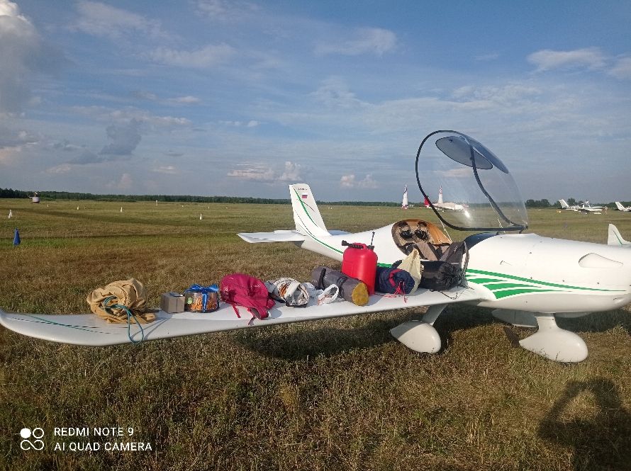

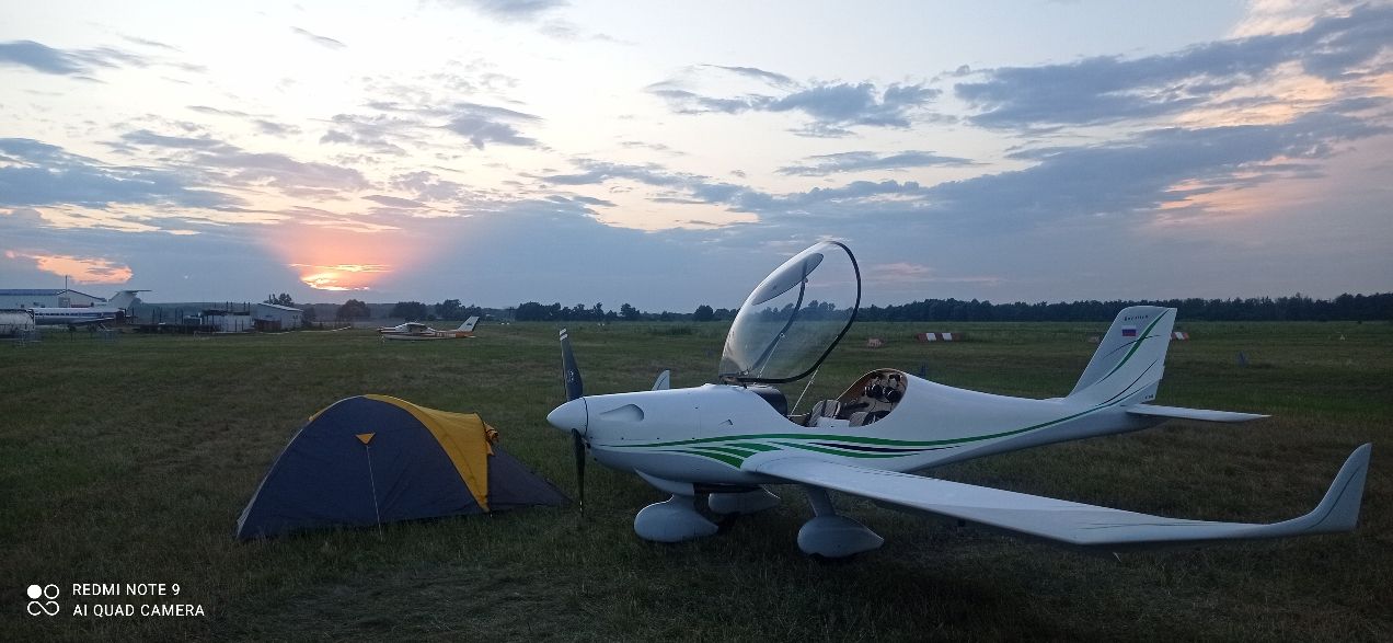

Слетал с супругой в Первушино. Очень понравилось! Первый раз в маленькое путешествие с таким багажом. Удивительно, но всё это хорошо укладывается в багажник Gazaile и не мешает наслаждаться полетом.
Теперь можно подумать над более длинными маршрутами
А сколько по времени занял перелет? Ручку продолжительное время утомительно держать? Элероны триммируются?
Туда 02:04, назад 02:08. Туда и обратно летели рано утром, ручку можно было почти не держать. Полет не утомил, можно пробовать перелеты подлиннее. Элероны не оборудованы триммером, но сбалансированы хорошо.

Из приватной беседы с Пеннеком - прототип мцр, банби, так как в мцр технолгий были не удобные для массового производства. А газель - это мцр для бедных - упрощенная версия из фанеры . При том - композитная газель, это по словам пеннека замкнутый круг - возвращение к истокам 🙂
При том ту же газель, одна фирма пробовала ставить на поток. Из композита конечно. Не пошло.
А что за мцр банби?
