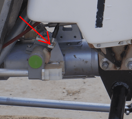

Мои извинения, если посеял сомнения в качестве трансмиссии вашего вертолётика ( хотя, в принципе, они актуальны )
Да , тем более при обкатке двигателя вопросов не возникало .
Меня заинтересовало место в трансмиссии - показываю . Будто там усиление под опору с подшипником .

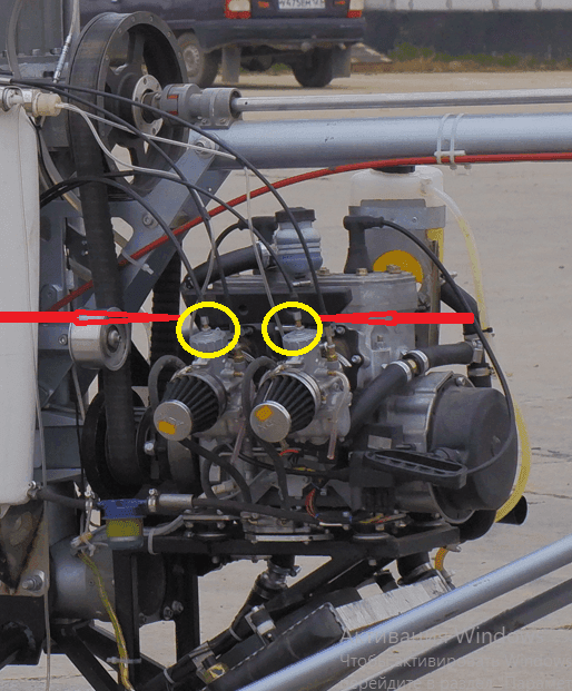

Проводились ли работы по синхронизации карбюраторов?
Это делается трубкой, по принципу гидроуровня.
На вашем фото предполагаю, что правая заслонка значительно выше левой.
Нет заслонки отрегулированы одинаково по уровню Х.Х. просто не точно отмерял длину тросов в узле "газ-шаг". Про способ регулировки о котором Вы пишите не знаю, расскажите если не трудно.

Метод простой, На этих карбюраторах есть тонкие штуцера подкачки. именно их и будем использовать.
Для удобства я использовал доску шириной 50-70мм и высотой около метра
На нее петлей в низ прикрепил шланг прозрачный длиной 2,5 метра предварительно залив туда бензин из бака. Так чтобы получилось 2 столбика в шлангах около 30 см.
Далее закрепляем доску с трубкой для неподвижности и цепляем трубочки к штуцераи подкачки на карюбюраторах. Заводим прогретый мотор.
Предварительно выставив рабочие обороты ХХ около 1700 оборотов.
При работающем моторе на ХХ уровень столбов будет разный, выравниваем их болтом отвечающим за ХХ на карбюраторе.
Настроив холостые переходим к максимальным. Помошник нажимает на полный газ и выравниваем столбики в шлангах болтами регулировки троса находящимся на крышке карбюратора,
Все.
Не забывпем про ТБ и привязываем технику, чтоб не взлетела.
