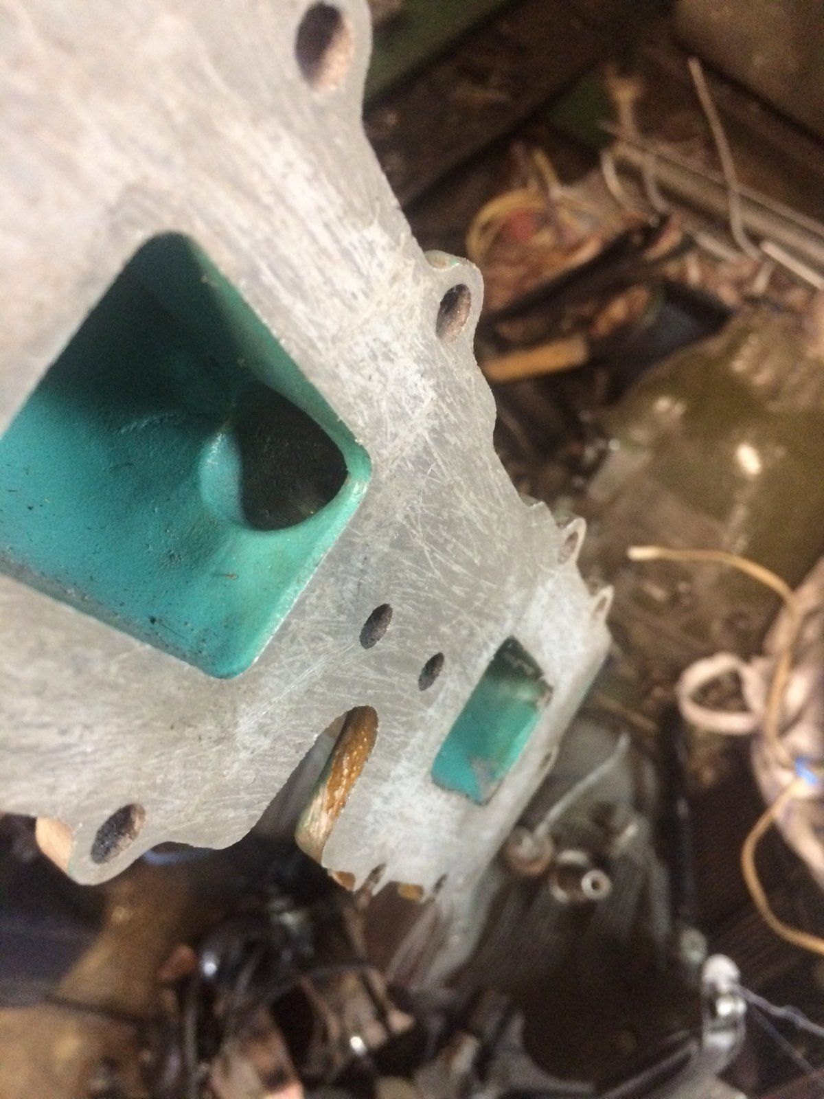

во первых в этом моторе насколько можно судить по фото нет лепестковых клапанов, а газораспределение только поршнем, во вторых ресиверы впуска немного по другому выглядят, пообъемней скажем так.В основном на всех 2х цилиндорвых снегоходах именно выравнивающая трубка стоит.

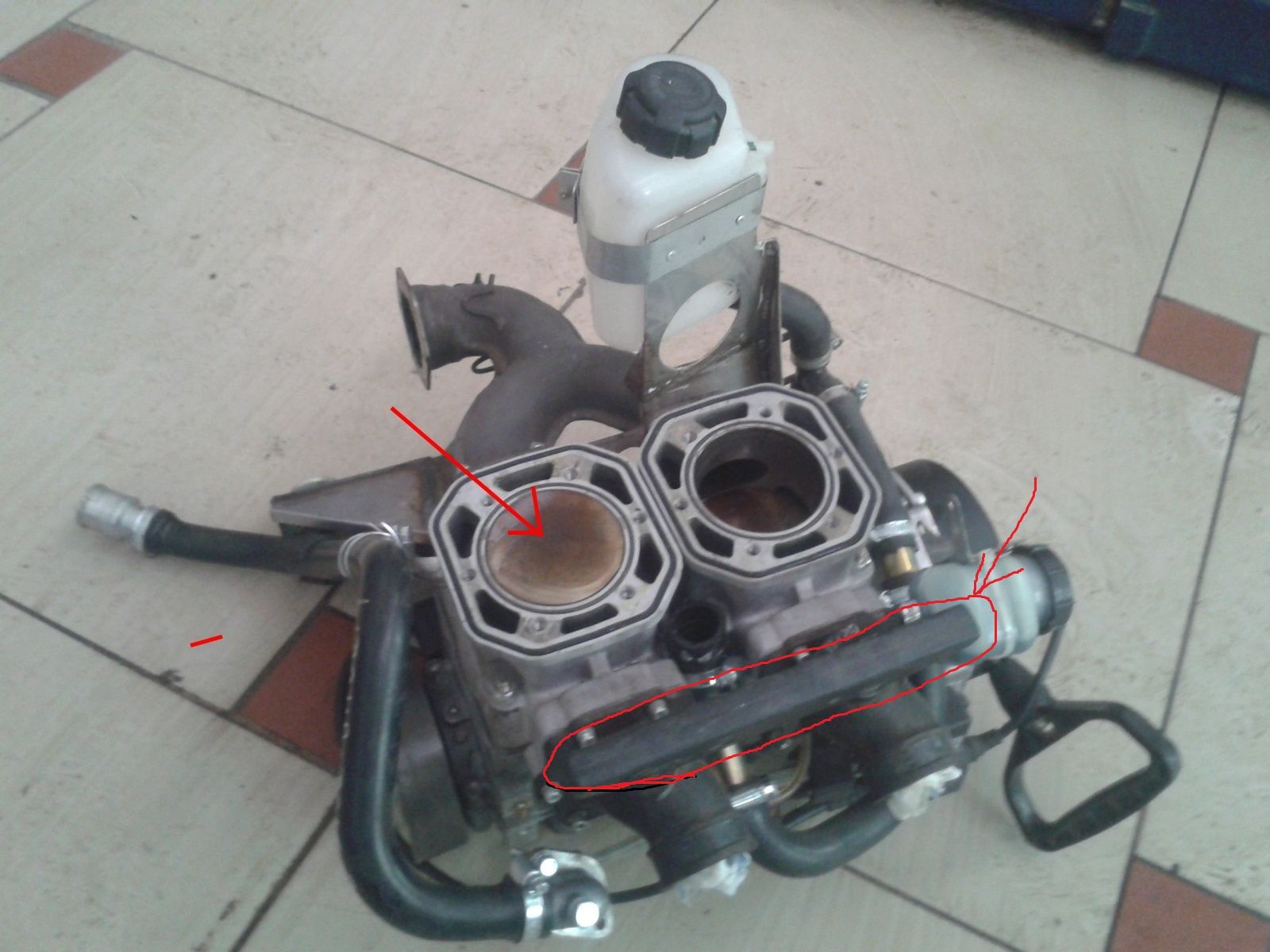

там впускные патрубки специальной толстой трубкой связаны между собой именно чтоб цилиндр по возможности не сжечь если смесь обедниться при неисправности одного карбюратора
Эта трубка совсем не для этого. Это называется бустерная емкость или по простому - впускной резонатор. Его задача, в конечном итоге, не много "поднять" кривую момента в области низких оборотов, а по простому - чтобы лучше "тянул на низах". На снегоходах это очень актуально, в авиации "низы" не нужны, посему эта "трубка-емкость" абсолютно бесполезный орган при авиаконверсии.
На время процедуры вакуумной синхронизации карбюраторов, описанной выше, эту емкость необходимо снять, а отверстия заглушить. Я бы ее вообще удалил.

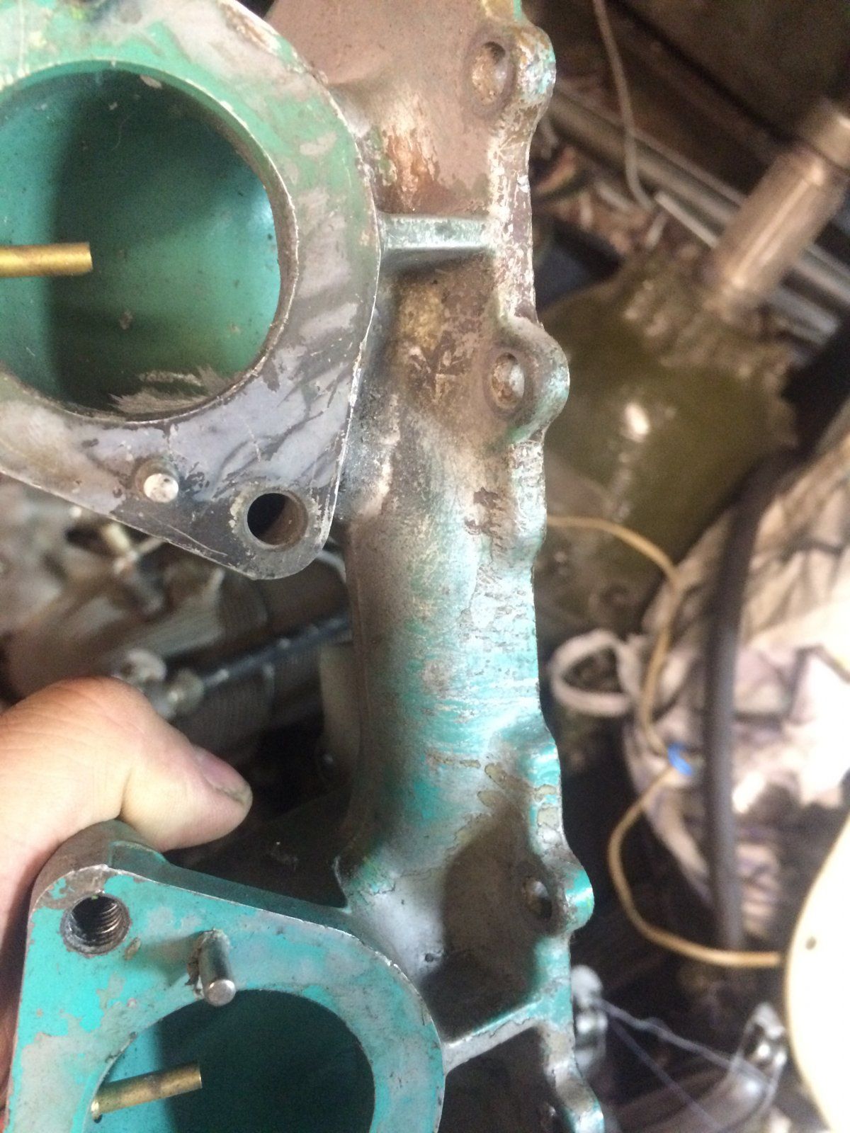

Есть у меня стоячий гидрик ,kawasaki sx -750 , так вот там эта трубка просто отливка в коллекторе впускном, соединяет по кратчайшему пути два карбюратора и уж точно никаким резонатором не является.

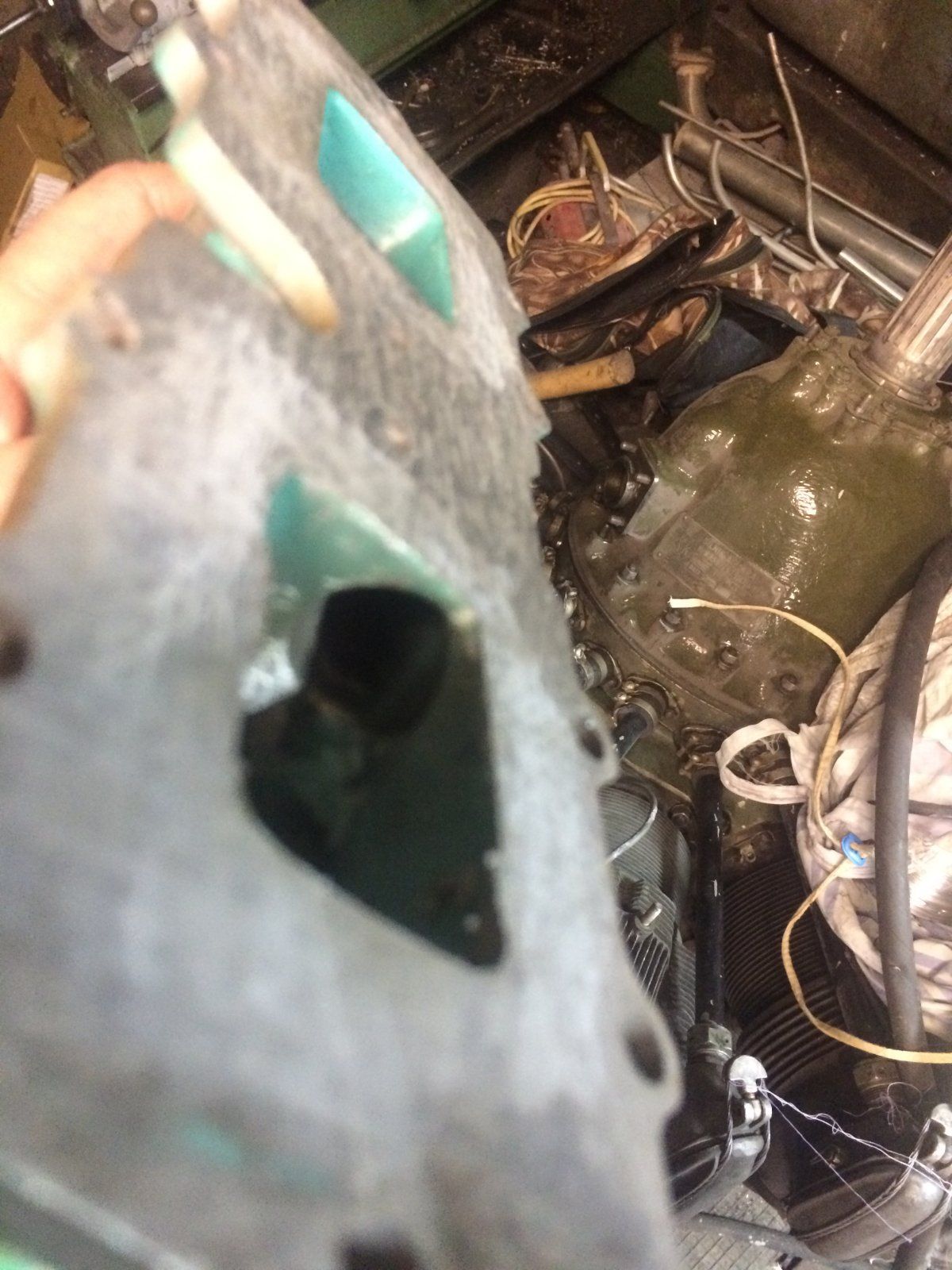

В этом моторе РМЗ 551 Есть клапаны. 4 позиция на рисунке.

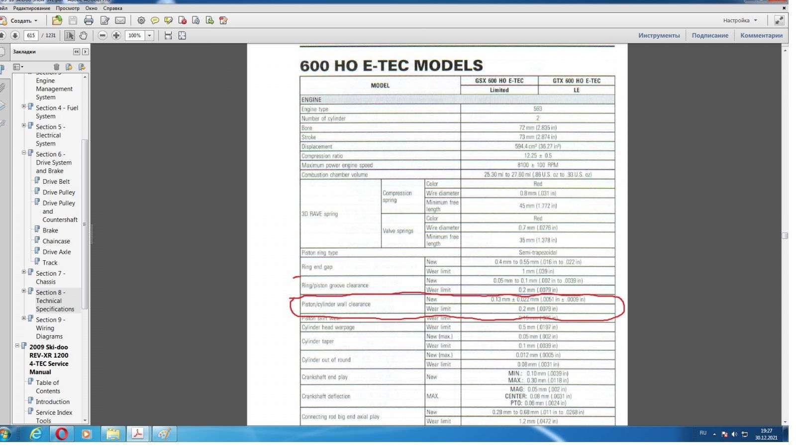

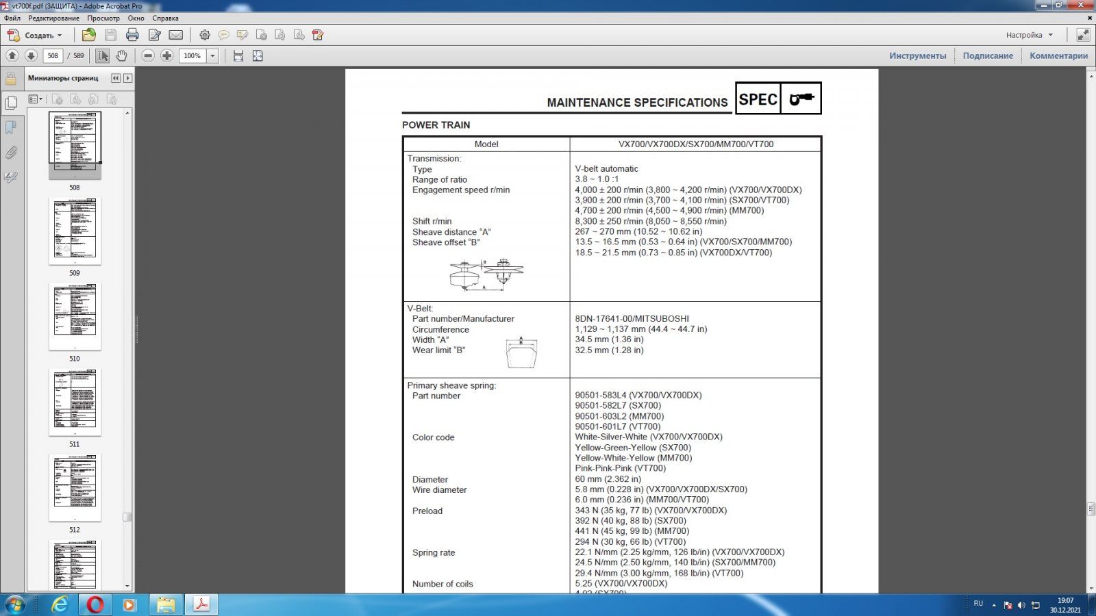

Вот от yamaha мануал посмотрите.На brp 600 ho sdi вариатор срабатывает на 5250 сам настраивал.Если он будет срабатывать на 2500 никуда вы не уедете ибо мотор не раскрутится

Вот не поленился фотку сделал, коллектор под руку попался.Ни на какой резонатор это не похоже
