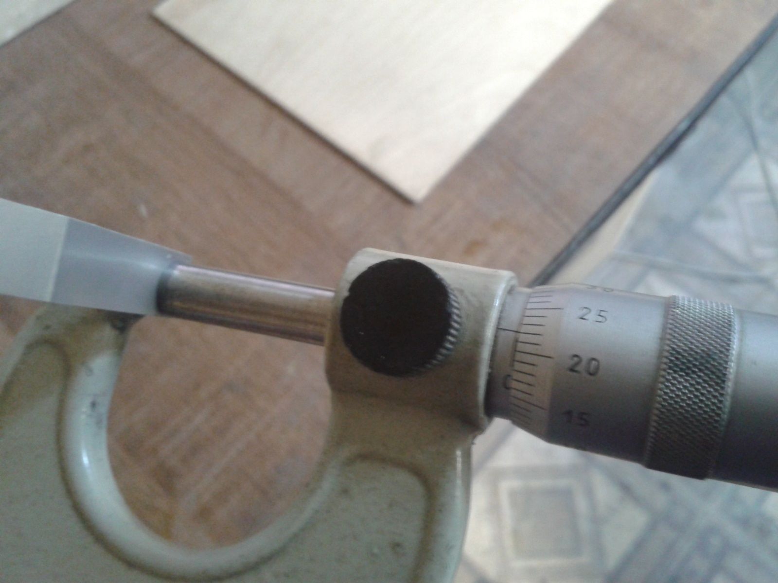

Зазор в верхней части цилиндра порядка 0.25мм на сторону, это - много?

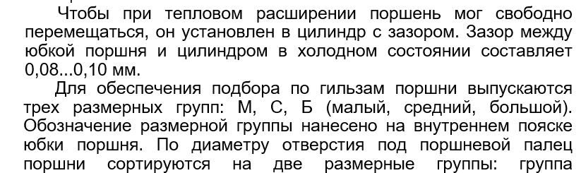

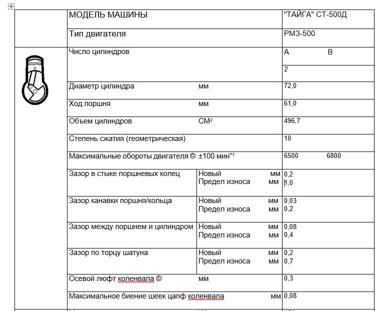

Почему меньше? я вам скинул страницу из мануала brp. Современные двигатели с большим зазором работают, ибо мощность выше ,материал поршня прочнее(или вообще поршень штампованный) ,тепловое расширение выше.

Вверху 0,25 мм _ отлично .

Так информацию нужно хотя бы правильно собирать... Какой щуп?! )) Отвезите мотор любому мотористу у которого есть нутромер, и пусть правильно снимет размеры с цилиндров и поршней, по высоте и азимуту и взвесит поршни, определит разницу. И запишите всё обязательно. Думаю, рублей в 500 уложитесь...

Допустимые зазоры чугунных гильз РМЗ-500 и алюминиевых 551 могут отличаться, так как разный коэфф. лин. расширения, хотя не факт для этого случая, но хоть будете уверенны в результате. Чтобы принять верное решение, нужно иметь верную информацию. Если просто лень этим заниматься, так это уже другой вопрос... Вы уж извините.
На сторону? В сумме 0,5? Микрометр у вас слишком маленький для таких измерений. Ни КМД-кой ни щупами не мерят зазоры в таких телах. Верхняя часть поршня вообще никогда не меряется.
Да я и не спорю, но тогда как Вы( и многие) оприделии, что пошень прослаблен?
Никогда не утверждаю в том чем не уверен. Зазор бросается в глаза на фото, может это эффект линзы, фаска поршня искажает, может зазор и вправду большой и т.д. Это наши догадки, а не утверждения. Фланкер дело пишет, в мастерских по мехобработке двигателей бывает услуга по измерению геометрии и зазоров ДВС, если ничего своими силами не получится найти - возможно стоить обратиться к таким услугам. Пытаюсь найти руководство по ремонту по вашему двигателю, но не получается - трудно доверять такому производителю у которого даже информация секретна или так глубоко забита. Может поршни и цилиндры новые, но разные по размерным группам - могли перепутать на заводе?
