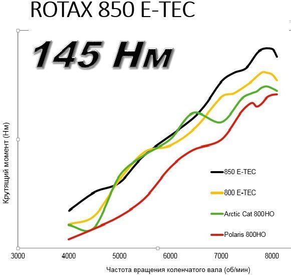

Я про то что свои 60 л.с. этот мотор выдает образно на 6000 об(к сожалению ни диаграммы зависимости мощности момента от оборотов , ни проста мануала на этот двигатель я не нашел), а на 4000 он выдает образно 20, на 3000 -10 л.с. в каком диапазоне вы его используете и что он там выдает неизвестно.
Образно вот

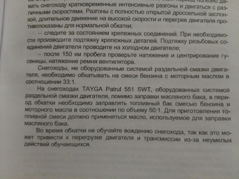

Здесь, на стр. 54 можно посмотреть способ определения с помощью щупа соответствия поршневых колец ( и поршней ) диаметру цилиндров.
Это Руководство практически скопировано ( с переводом на русский язык ) с Ямаховского выпуска 80-х годов... 🙂 , что уже не плохо для потребителя продукции "РМ". Однако, до Советских руководств прошлых лет, ровно как и до современной Ротаксовской документации разделов техподдержки, пока ещё очень далеко...
Здесь, возможно найдёте что-нибудь дополнительно полезное: Полезная информация - Русский снег | Запчасти для снегоходов
Здесь, каталог частей и схемы мотора: Тайга Patrul 551 SWT
Как Вы знаете, номинальный размер поршней Ф75,89 мм. Эти цифры должны быть "наколоты" на донышке. Ремонтный размер поршней не предусмотрен ( поскольку цилиндры не подлежат растачиванию ). Они имеют никосилевое покрытие.
Если зазор в кольце сильно отличается от допустимого по "Руководству", то... можно предполагать несколько вариантов...
