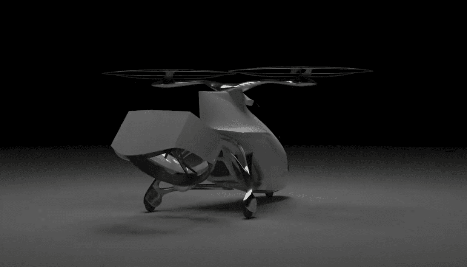

Для поперечной схемы для продольной балансировки на этапе взлета и посадки без АП не обойтись, ну сколько можно одно и тоже талдычить! Покажите схему сил для продольной балансировки вертолета поперечной схемы с одним маршевым винтом на висении (фото в посте№1)!
Фото в посте№1 - "дизайнерская фантазия", не моя.
Векторы сил нарисовать? Или сама говорит?
Зачем козе баян? Почему маниакально настаиваешь вставить АП?
Ни на взлёте, ни в полете, ни при посадке АП не нужны!

Ну если нравится делать сложный поворотный на 90 град. конвертоплановский винт с изменяемым шагом вместо простенького АП - флаг в руки, дерзайте! Для взлета и посадки продольное управление для балансировки аппарата нужно обязательно, чтобы не клюнуть носом или хвостом.

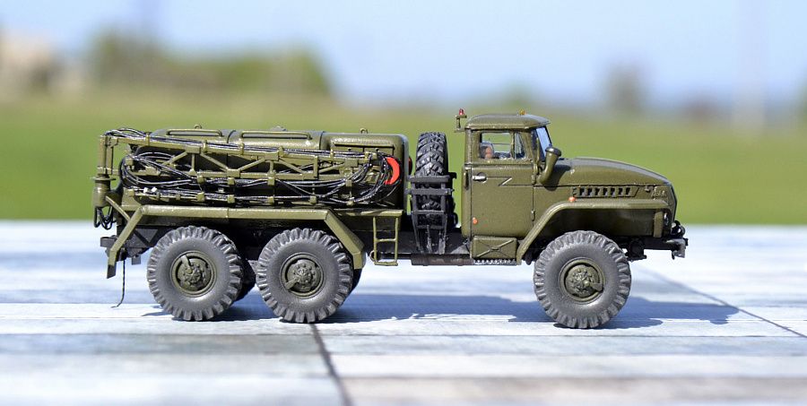

Если нравится для прыжка использовать внешнее аэродромное питание, типа АПА, см.картинку - флаг в руки. При хорошем маховике и бортовой двигатель не нужен. Кстати, Фланкер предлагал такое для раскрутки прыжкового автожира. Вопрос только - как взлететь с неподготовленной площадки после посадки, долго ждать когда приедет АПА?

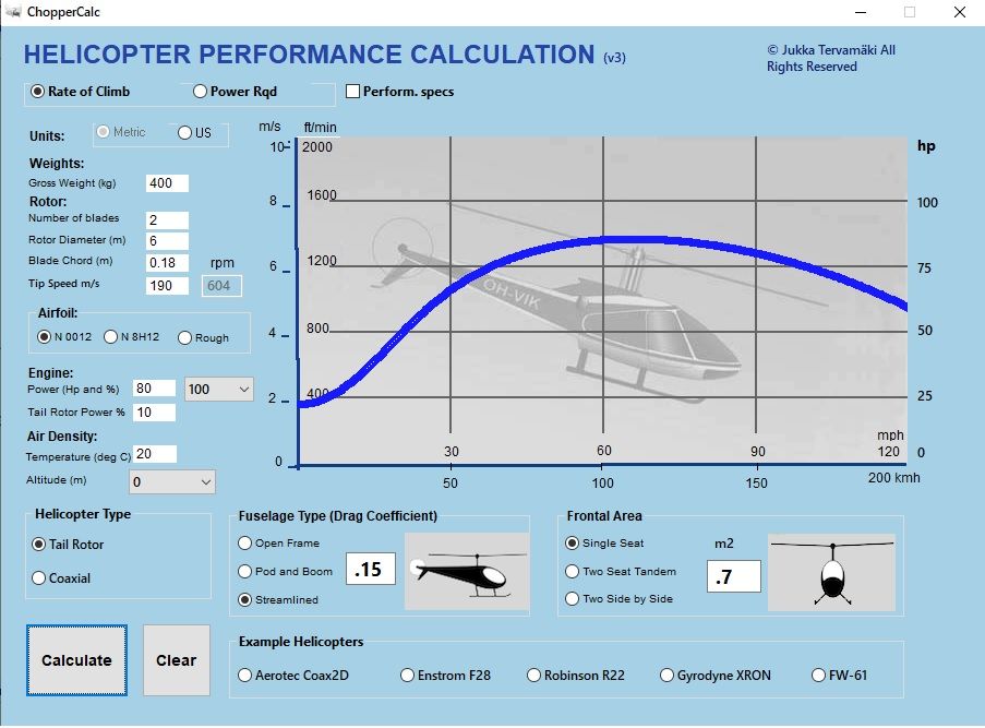

Да не, здесь примерно все правильно посчитано. Если набирать высоту со скоростью 8м/с и в течении 20 с. и при этом потреблять 80л.с., то на 160м высоты запаса этой энергии как раз хватает. Только не 16 кг а 32кг, потому как два винта имеется в виду. Так что теоретически здесь все реально.
Другой вопрос, что можно эти 32 кг добавить к массе двигателя, вместо маховиков, чтобы иметь плюсом 35-40 л.с. и получить в итоге около 200 кг лишней подъемной силы. Вот ее то точно хватит не только на 160 м взлететь, но и выше, и еще вложить в максимальную скорость. А маховики при взлете один раз истратил и вози их потом как якорь.
Лучше подумать над хорошим вертолетом. Вот к примеру поставил в калькуляторе Сх фюзеляжа 0,15 и какая прелесть получилась. :geek: А ведь Сх фюзов планеров вообще в сотых долях измеряются, если не ошибаюсь. Т.е. есть к чему стремиться. :unsure:

Ссылка на калькулятор. Но разбираться Вас самим там придется. Helicomp
Путаемся, "сложнейшая АВС система" или "простенький АП".
Гиролету с картинки маршевый ВИШ не обязателен. Продольное управление не тягой, а наклоном маршевой группы, переменным синусом постоянной тяги. Поворот кормовой части (с учетом гиромоментов двух мар.винтов противовращения) точно корректирует положение корпуса по тангажу и по курсу.
Например, решаем проблему UAM. Парковаться где попало опасно, в городе почти не реально, законы, провода, помехи, люди, ... Автоматические малошумные всепогодные аппараты на электротяге строят маршруты между безопасными оборудованными площадками на земле и на крышах. Электросеть есть везде, поднять на крышу бензозаправку проблематично.
И да, тут мощные электромоторы стартовой раскрутки (с тяжелыми силовыми контроллерами) возить както уже не рационально.

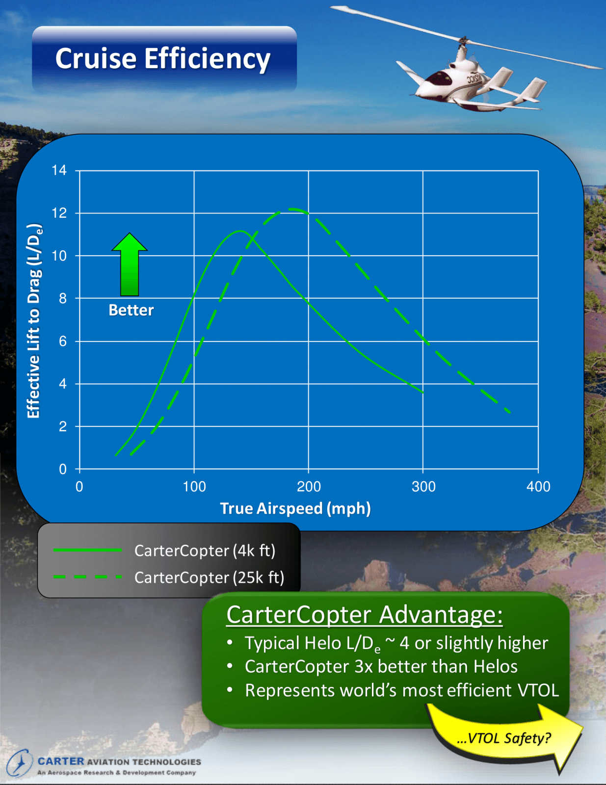

Гиролёт имеет в три раза более высокое К в гор.полёте, в три раза большую дальность полёта, на 70% более высокой скорости с тойже мощностью СУ.
Ну приплыли. Похоже, очередной разводила-Gravio на форуме нарисовался...
