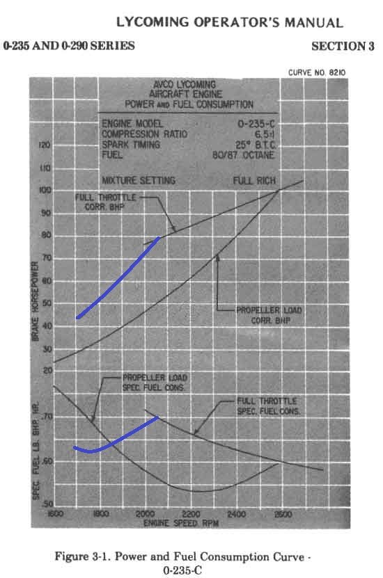

Чтобы обеспечить минимальный расход в эконом режиме, не достаточно смотреть только на таблицу. Как известно, минимальный километровый расход топлива достигается на экономической скорости полёта. Эта скорость близка к наивыгоднейшей. Если потребная мощность мотора достигается на частоте, соответствующей минимуму удельного расхода, то цель достигнута.
Попробуйте провести подобный анализ для разных моторов. Возможно, получите для Вашего самолёта неожиданный результат.
нужно - обеспечить  мин. км. расход (эконом режим)
Именно так ! Пока нет данных по потребной тяге... Редуктор буду делать исходя из потребных оборотов винта на экономичном режиме, при необходимости "задушу" максимальные обороты.
я уже выкладывал где то здесь, но повторюсь.
Располагаемые мощности и расход будут зависить от винта.
Для получения минимального удельного расхода, "душить" обороты ориентируясь на внешнюю характеристику - несколько нелепо.
Конечно, конечно ! КПД винта имеет огромную роль. "Душить" )), исключительно с целью не дать винту выхода на запредельные обороты,  что никак не скажется на экономичном режиме.

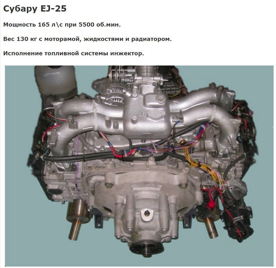

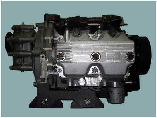

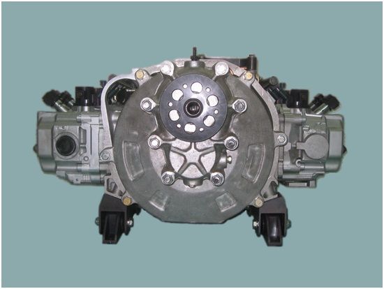

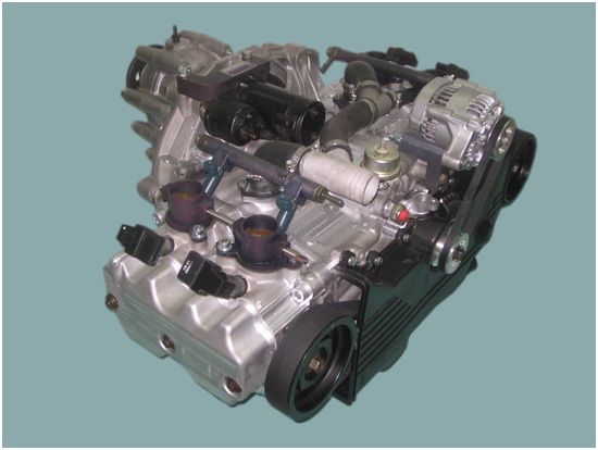

так выглядит авиаконверсия EJ20 :
    27,9 КБ · Просмотры: 274
    28,8 КБ · Просмотры: 262
    29,3 КБ · Просмотры: 281
с радиатором, моторамой и жидкостями - 120 кг
Если решили создать тему со справочными данными, то они должны быть точными.  120кг слишком оптимистично.Покажите фотку на весах, думаю там вылезет на много больше. Когда то ходил по разборкам с весами, ёж 25, сухой, весит более 140кг.

так тож ёж 25..
ускорение свободного падения 9.81 м/с2, я тоже не проверял, но приходится верить..
Конечно , это верно и легко проверяется и вера здесь не причем.
А ваши 120кг это деза. Ну если похохотать , то другое дело.
Конечно , это верно и легко проверяется и вера здесь не причем. Пришлите, пожалуйста видео Вашей проверки ускорения свободного падения.
вы меня убеждаете, или себя ?

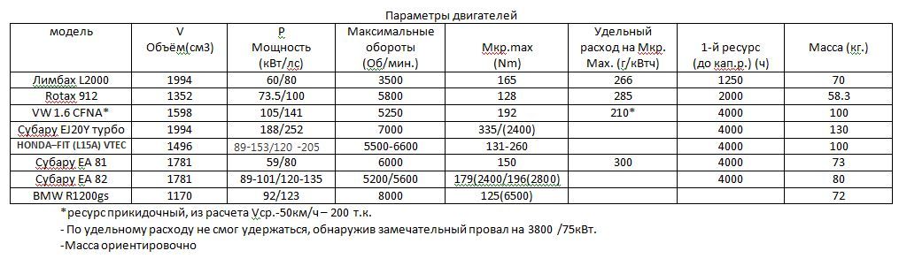

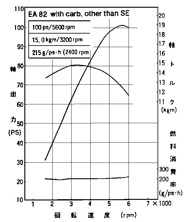

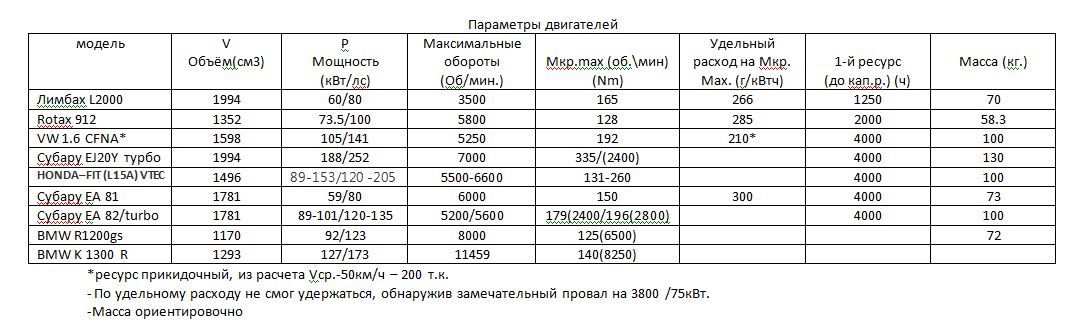

добавил EА 82 :
    66,4 КБ · Просмотры: 256
    51,5 КБ · Просмотры: 238

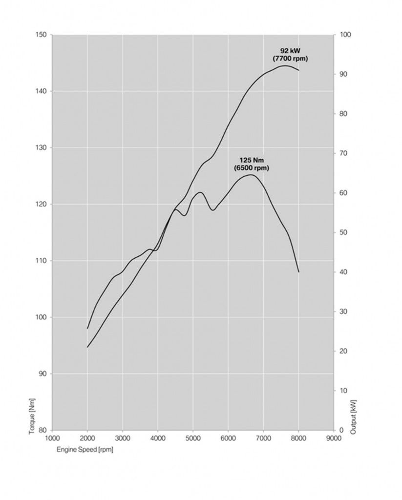

BMW R1200gs
    33,5 КБ · Просмотры: 255
    64,1 КБ · Просмотры: 255

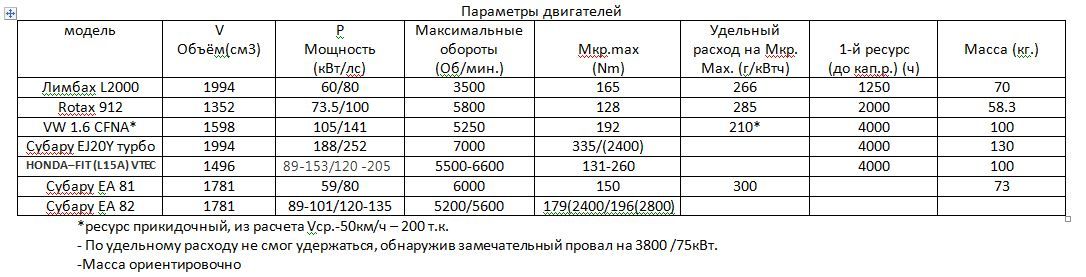

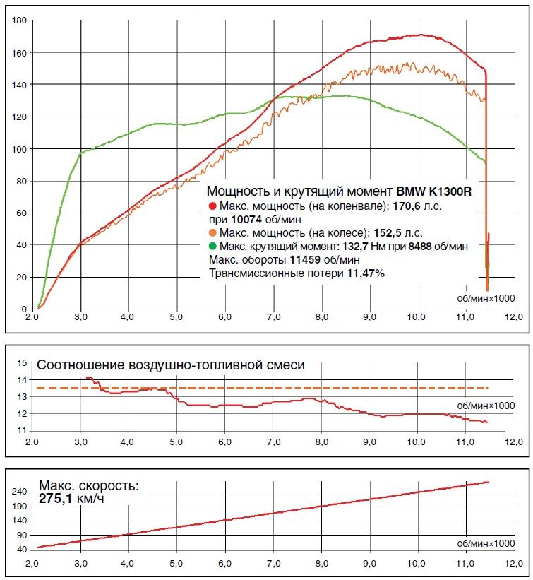

BMW K-1300R
    101,3 КБ · Просмотры: 265
    72,4 КБ · Просмотры: 251
