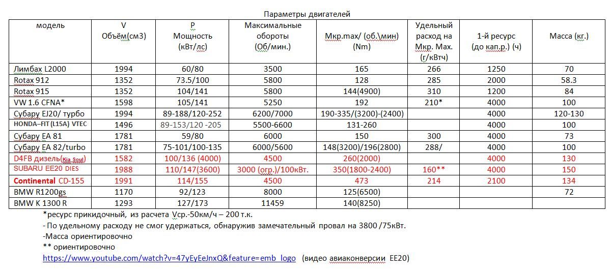

графики расхода/оборотов/мощности/момента для авто-мото двигателей
Друзья, делимся информацией, делимся. Дело благое.., не только для себя стараюсь !

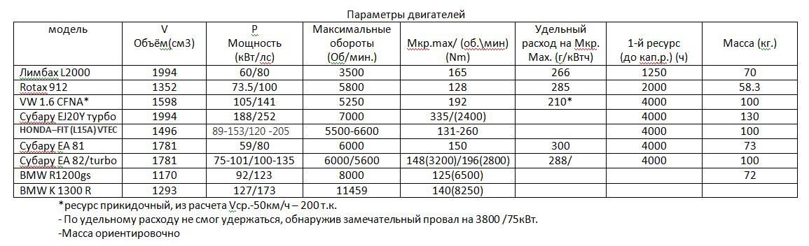

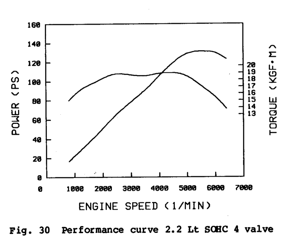

Данные в таблице и графике расходятся. Откуда пляшем?
Точно, есть такое ! Второй график нашел позже, в таблицу загонял справочные данные.  много модификаций у каждого японского двигателя. Подправлю сегодня, чтобы глаза не резало.
У ЕА82 три модификации :
Carb - 84 л.с. (63 кВт, 85 л.с.) при 5200 об / мин
SPFI - 90 л.с. (67 кВт, 91 л.с.) при 5600 об / мин
MPFI - 97 л.с. (72 кВт, 98 л.с.) при 5200 об / мин
Крутящий момент:
Carb - 101 фунт · фут (137 Н · м) при 3200 об / мин.
SPFI - 101 фунт · фут (137 Н · м) при 3200 об / мин
MPFI - 103 фунт · фут (140 Н · м) при 3200 об / мин
Устанавливался на
1984-1994 годы Третье поколение Subaru Leone , Subaru Loyale , Subaru Omega
1985-1991 годы Subaru Alcyone, Subaru XT , Subaru Vortex

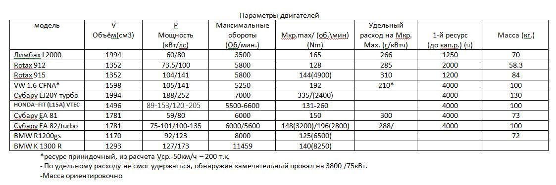

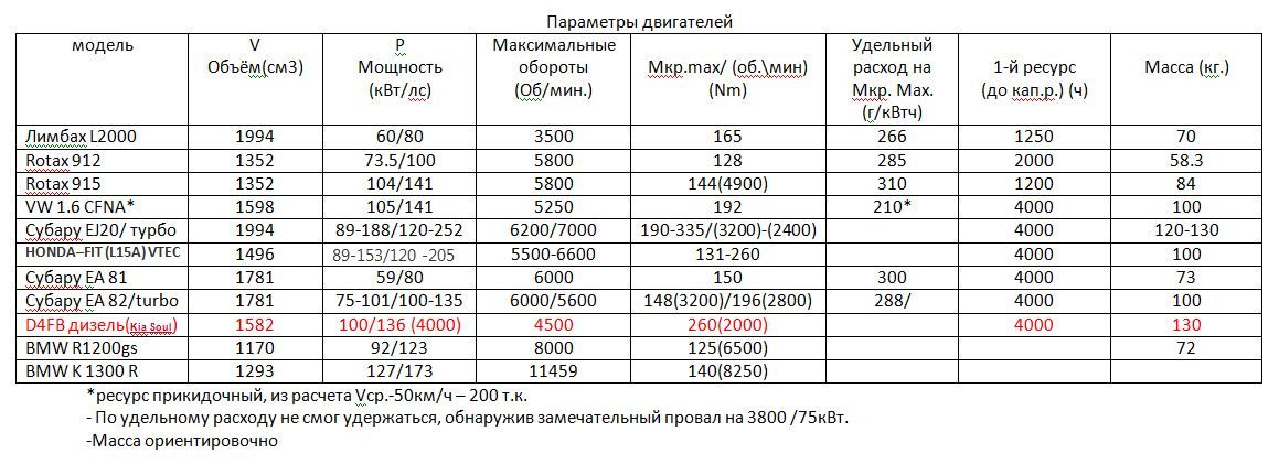

Добавил Ротакс 915. Графиков не нашел, в Мкр. тоже не уверен.
    85,4 КБ · Просмотры: 181

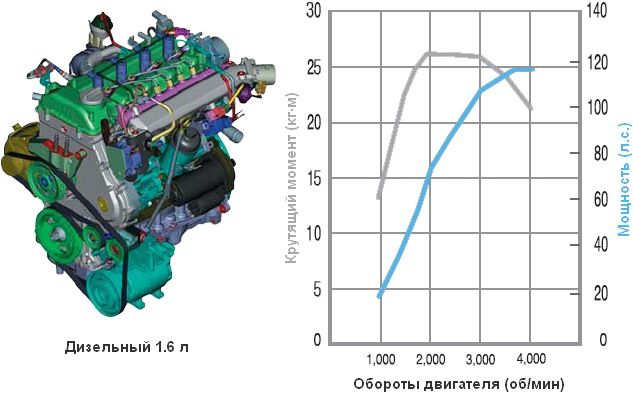

А почему, собственно не дизель ? Любопытный современный дизель D4FB, 1.6Л/136л.с. Удельный расход у него обязан быть на 20% ниже бензинки, Максимальный крутящий м-т сдвинут в сторону низких оборотов, при этом мощность гп вполне достаточна для 2-х местного самолета(4-х)/автожира/дельталета/паратрайка. Цена нового - 180 тыр.
И главный бонус - если уменьшить принудительно макс. обороты до 3000/108л.с. То обходимся без редуктора !!!
Класс. Еще надо добавить: Возможно и не ротакс.  ;D
Можно и без редуктора. Только максимальный Ф винта будет не более 1,5 м и его КПД не более 0,5. Почитайте внимательно  эту тему.  http://www.reaa.ru/cgi-bin/yabb/YaBB.pl?num=1248425715

добавил ЕА81. как то плохо у него с удельным расходом..
Интересно. Вроде хотите собрать точные сведения, но данные по мощности берете с одних источников, а о расходе  - с картинки от двухкабюраторной версии, из которой 100 лошадок выжали  :-?. "ТщательнЕе надобно..."  😉
помогите, исправим вместе!

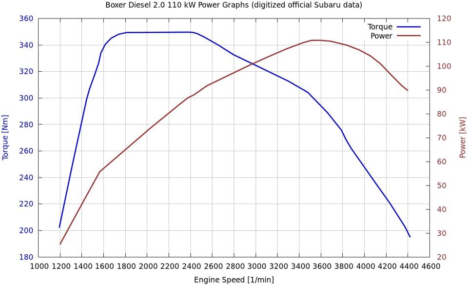

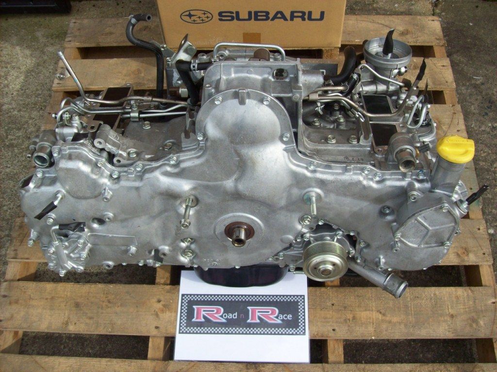

Вишенка на торте - дизельный оппозит SUBARU EE20 :
достоинства :
-прост (относительно)
-надежен
-экономичен (вероятно снижение часового расхода в 2 раза от R-915)
-солярка
-возможность безредукторного   использования
-ничего конверсировать не нужно, ставь, как есть !
недостатки :
-тяжел (прим. 150кг.)
-не дешев (от 200 тыр.)
-не прост в ремонте
видео авиаконверсии : https://www.youtube.com/watch?v=47yEyEeJnxQ&feature=emb_logo

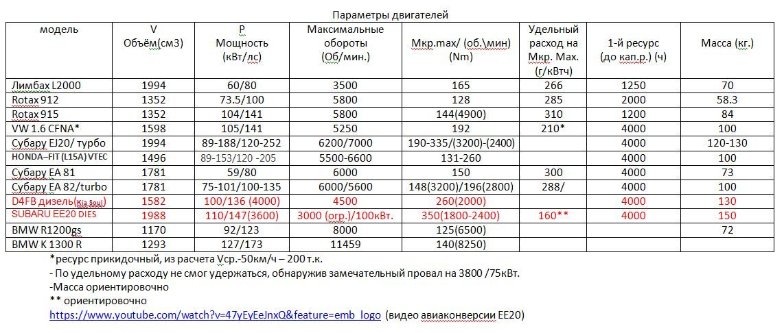

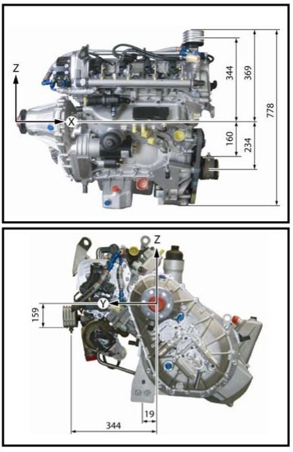

Добавил Continental CD-155,
Рядный 4х цилиндровый, дизельный, водяного охлаждения. Параметры близки к ЕЕ20, но цена вероятно раз в 10 больше. Как то странно он на бок завален.
