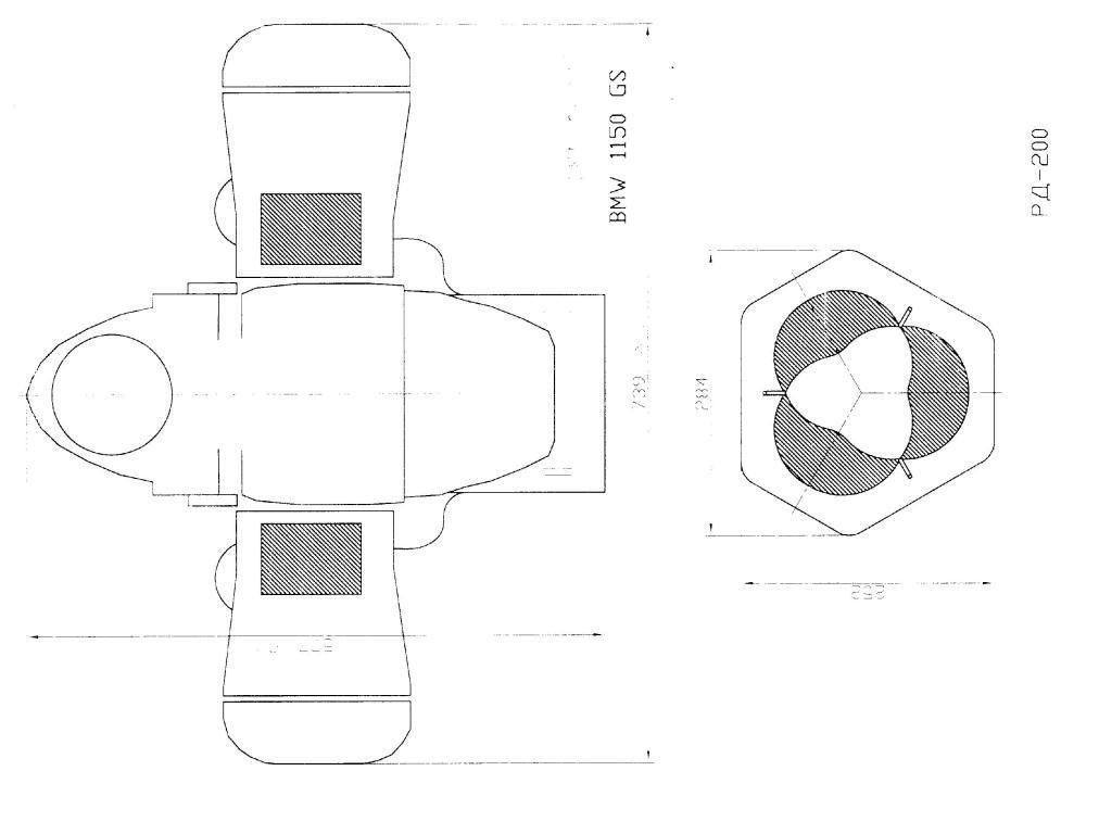

Остаётся 4 тактный бензиновый мотор.
Выбор поршневого двигателя (ПД) – это тупик. Воплощение в металле проекта роторного двигателя РД-200 «Протон» (РД «П») позволит получить идеальный мотор, отвечающий всем требованиям.
1.      Надежность. РД содержит одно подвижное звено (кроме вала) против сотен подвижных звеньев в 4-9-цилиндровых ПД (порядка тысячи деталей). Охлаждение - воздушное. Значит, - в сотни раз надежнее, чем ПД.
2.      Простота конструкции. См. пункт 1. Сделать проще просто невозможно!
3.      Мощность можно увеличить, добавив еще 1-2 модуля (секцию).
4.      Малая масса. РД в разы легче и компактнее ПД.
5.      Малая стоимость. См. пункт 1. Меньше металлоемкость до 5 раз, меньше деталей в десятки, сотни раз, - меньше себестоимость.
6.      Экономичность. В самом наихудшем случае экономичность будет не хуже, чем у лучших ПД. Возможен цикл Дизеля.
7.      Низкий уровень вибраций, - ниже чем у РПД Ванкеля.
Высокий механический КПД гарантирует ресурс в тысячи часов.
    49,1 КБ · Просмотры: 161

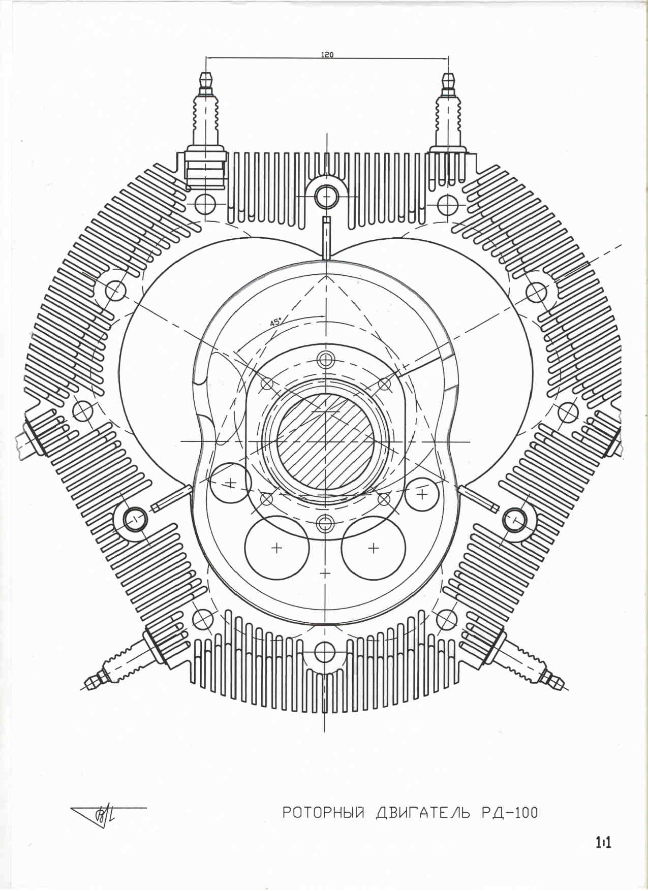

В случае с роторным двигателем (РД) «Протон», - ситуация противоположная, - степень технического риска стремится к нулю. Залог тому, - опыт реализации автором «в металле» свыше сотни проектов новой техники без единого «прокола». Причем, главные параметры объектов мирового уровня иногда превышались в сотни раз. Проект «Протон» был готов в общих чертах 20 лет назад. За это время никто не вложил в проект ни копейки. Почему-то в РФ никто не «готов встать в очередь» хотя бы при 0,2% предоплате.
Вопрос собственно в том- почему автор на собственные средства не делает мотор? (По методу дедушки Тыквы,покупая кирпич за кирпичом?)
Извините, а куда ушли деньги за 100 предыдущих проектов? 😱
На собственные средства сделать мотор, наверно можно было, если сосредоточиться только на этом. Но у меня много изобретений и они мне дороги все, как дети для родителя. Когда в 1971г мне пришла в голову идея РД, провел патентный поиск в Всесоюзной патентной библиотеке, - обнаружил, что есть близкие решения. Решил, что скоро такой двигатель сделают раньше меня.  Действительно, позже проскользнула информация, что на французской фирме Рено был создан конкурентоспособный дизельный двигатель данной схемы, даже при сохранении главного недостатка ПД - клапанного газораспределительного механизма (ГРМ), который значительно ухудшает все характеристики двигателя (патент от 26.5.1961). РД был гораздо легче и компактнее существующих дизельных ПД. При введении газораспределения через ротор (без ГРМ) перспективность РД была очевидной, - ПД не имели бы никаких шансов. Под давлением глобальной мафии производителей ПД руководство фирмы было вынуждено положить проект «под сукно». Всякая информация о нем была заблокирована.  РПД Ванкеля был признан бесперспективным, поэтому ему позволили выжить, чтобы он дискредитировал РД  Грея – Рено – «Протон».
Вы предлагаете мне в одиночку сделать то, что оказалось не по силам крупной государственной фирме?
Я предлагаю сделать не серийный автомобильный двигатель, а экспериментальный образец авиационнного, который значительно проще и дешевле обычного!

Согласен с КАА - без реально пущенного из мотора, дыма, распространяться о его достоинствах можно сколь угодно, долго с успехом волка, воющего на луну. А уж за 45 лет-то, за которые сменился ряд жизненных укладов и общественных формаций (Косыгинские реформы, застой, гласность и перестройка, постперестроечные времена, дикий капитализм и нынешнее время) при минимальном желании легко было найти возможности для реализации столь прорывного проекта. Но, видать, "глобальная мафия" зорко стояла на страже, пресекая все попытки.
Если бы мафия существовала бы, то не было бы двигателей в металле Сейрича (и орбитального и с пневмораспылом), Ванкеля и Баландина (хотя С.С. Баландин был засекречен). Да и Дизель бы не состоялся - там тоже все было очень неоднозначно.
В свое время ДМ выпусти ТУ нового двигателя, при выполнениии которых он "встает на конвейер".
У Вас помимо работоспособности необходимо подтвердить токсичность и экономичность. Причем по тем ТУ экономичность  должна быть выше на 25% (если я правильно помню).
Так как у Вас нет принципиальных отличий от РП Ванкеля, то этот показатель для Вашего двигателя невыполним, как и для Ванкеля....

   Макетный образец РД «П» объемом 300 куб.см  с воздушным охлаждением был разработан и частично выполнен в металле. К сожалению, закончить и испытать не удалось. На настоящий момент разработаны несколько технических проектов авиационных РД объемом от 0,5 до 3.5л. , 1-секционных, с редуктором, жидкостным охлаждением с частичной деталировкой. Проведены прочностные, тепловые и газодинамические расчёты. Разрабатывается рабочий проект 1-секционного безредукторного 3-камерного РД -200 «Протон» объемом 2л. с  воздушным охлаждением (Осталось примерно 20%). К сожалению, инвесторы отказали в финансировании из-за кризиса (один к тому же сильно пострадал в автокатастрофе).
Схема РД-200. вариант с рабочим объемом 1л.
    153,4 КБ · Просмотры: 158
