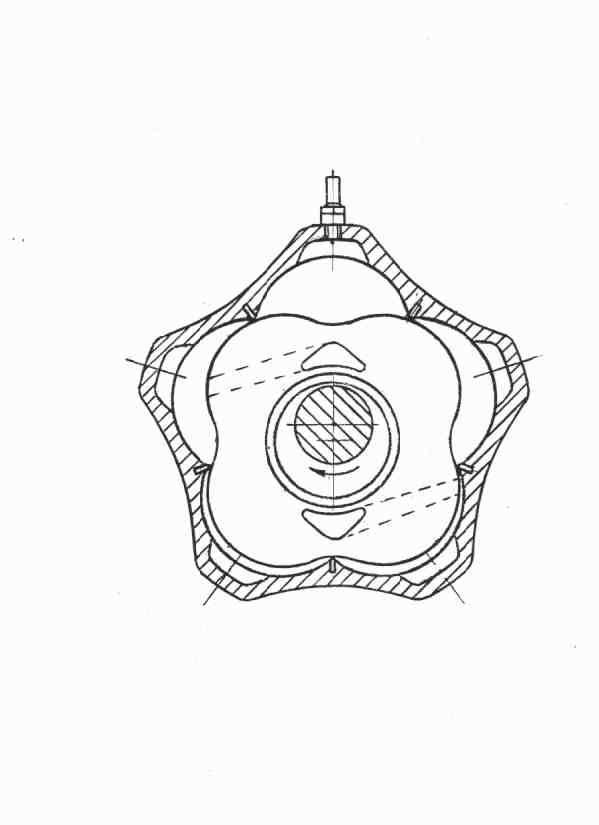

Схема РД-200. вариант с рабочим объемом 1л.
Расход топлива будет лошадиный, поверхности камер сгорания как у судового дизеля с 3 этажный дом.
Будет нормально работать только на очень богатых смесях и бензин будет улетать в трубу!
Зачем Вы делаете то, что работать будет плохо?! 🙂
Так как у Вас нет принципиальных отличий от РП Ванкеля, то этот показатель для Вашего двигателя невыполним, как и для Ванкеля....
Предложенный двигатель не надо путать с РПД Ванкеля, это скорее «Ванкель наоборот», вывернутый наизнанку, - совершенно другой РД, имеющий соответственно другие свойства, выгодно отличающие РД «П» от РПД Ванкеля.
У Ванкеля эпитрохоидой очерчена внутренняя поверхность неподвижного корпуса, а у РД «П» – наружная поверхность подвижного ротора.
У Ванкеля используется наружная эквидистанта эпитрохоиды, у РД «П» - внутренняя эквидистанта эпитрохоиды.
У Ванкеля рабочие камеры и ротор образуются т.н. внутренней огибающей семейства эпитрохоид, а у РД «П» – наружной огибающей, ротор - эпитрохоидой.
У Ванкеля ротор и эксцентриковый вал вращаются в одну сторону, а у РД «П» – в разные стороны.
У Ванкеля радиальные уплотнения расположены на роторе-поршне, а у РД «П» – в корпусе.
У Ванкеля работают 2 камеры, а у РД – 3.
У Ванкеля газораспределительные окна расположены в корпусе, а у РД «П» – наоборот - в роторе,  и т.д.

Делать 2-секционный РД «П» (как РПД Ванкеля) с целью увеличения степени сжатия (СС) не имеет смысла, т.к. у РД «П» схемы с т.н. наружной огибающей СС в одной секции превышает 100 единиц, - на порядок больше чем в РПД Ванкеля. Это позволяет огневому выступу ротора вытеснять свежий заряд в компактную камеру сгорания идеальной полусферической формы. При этом рабочая смесь турбулизируется, что предотвращает детонацию и позволяет повысить степень сжатия теоретически до 17,5 без повышения ОЧ бензина.
При температуре горения рабочей смеси основные потери энергии идут через излучение. Интенсивность излучения пропорциональна четвёртой степени температуры, таким образом, идеальная форма камеры сгорания (КС) — полусферическая. Компактная  КС и в 1,5 раза большее время "выстоя" обеспечивает полное сгорание топлива при максимально возможной температуре (до 3000 град.С) что обеспечивает высокую экологическую чистоту EURO-5. Расход топлива по данным автора  подобного РД А.Школьника из США уменьшится по сравнению с существующими ПД на 50%. (Я считаю – на 25%)

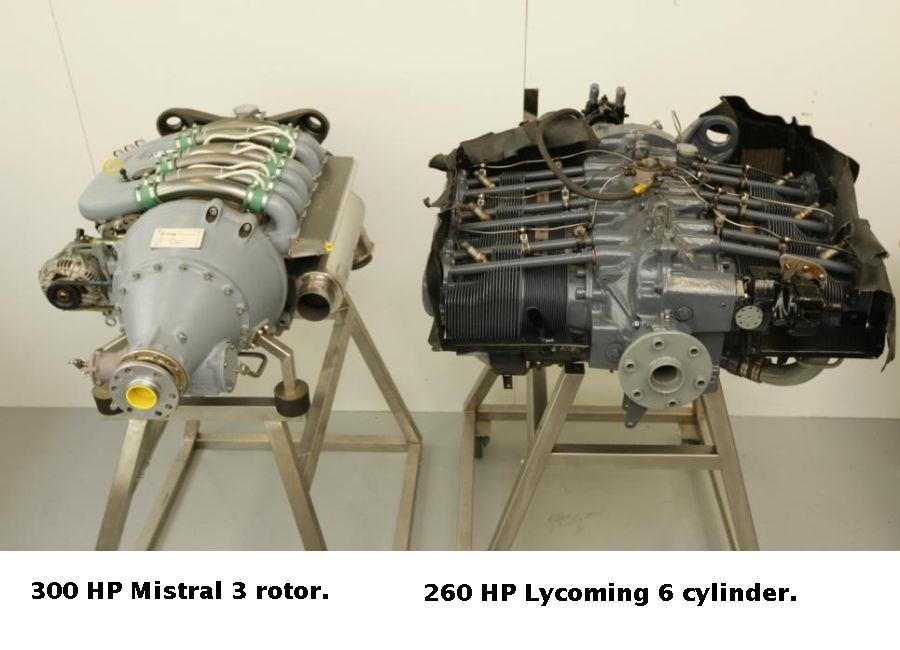

Понятно, почему РПД интересен для авиастроителей. Также понятно,что ничего подобного живого и осязаемого от наших моторостроителей мы не увидим.
Разве что конверсии Маздовского двигателя!?  :-/

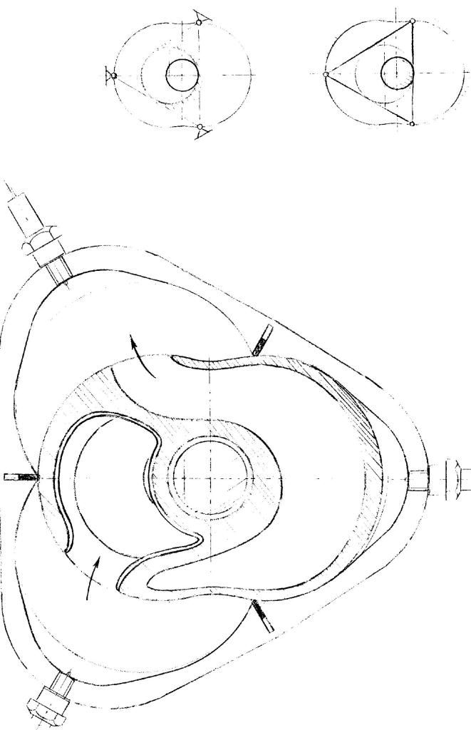

Попробуйте найти в инете информацию о создании французской фирмой Рено дизельного или бензинового трохоидного роторного двигателя по схеме Грея в шестидесятых годах прошлого века. Характеристики, историю и т.п.

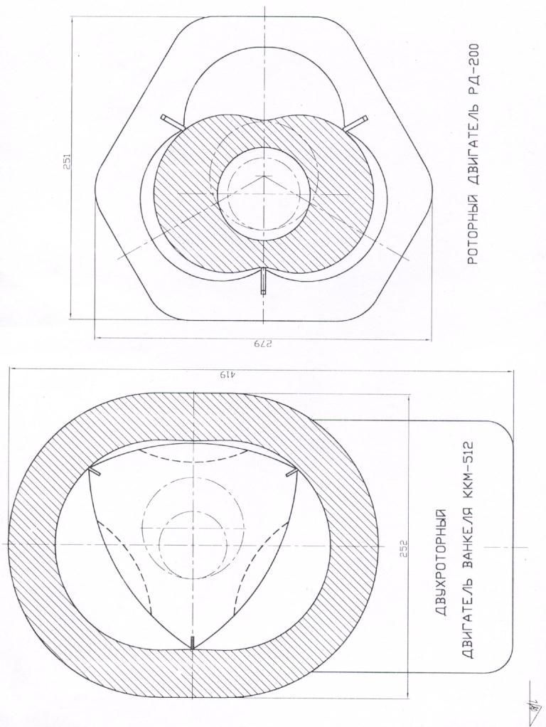

Односекционный РД «П» имеет такую же равномерность крутьмомента, как 3-секционый «Мистраль», но количество деталей в разы меньше. Меньше масса и габариты.  На схеме: Сравнительный лобовой габарит РПД и РД «П» при одинаковом рабочем объеме 2л (в одном масштабе, без навесного оборудования). Поддон для масла увеличивает высоту РПД на 30%, до 430мм. РД «П» не имеет поддона, т.к. смазывается масляным туманом, а ротор охлаждается свежим зарядом. Осевой габарит (длина) 2-секционного РПД  ККМ-512 равен 440мм, РД «П» – 356мм. На схеме заштрихованы силовые контуры, дающие жесткость и формоустойчивость эпитрохоидной поверхности. Видно, что РД «П» имеет более компактный и жесткий контур , - значит меньшую массу.
Увы, РД "П" пока не имеет ни массы,ни габаритов,ни тем более моментной характеристики, так как не существует как материальный объект. Все рассуждениям о нём уместны лишь в сослагательном наклонении.
В отличие от "Мистраля". 🙁

Не думаю, что РПД можно сделать "на коленке". РПД, конечно, проще конструктивно, чем равный по мощности 4-хтактник. Но в нем есть дае ключевых техноогии- точная обработка эпитрохоиды и радиальные уплотнения. В СКБ РДП использовались две пары уникальных немецких станков для обработки статора и ротора. Они позволяли изготавливать до 20 тыс. моторов в год, при этом себестоимость производства была бы на 20% ниже чем аналогичного по мощности 4-хтактного ДВС. В России на момент "смерти" СКБ-РПД это оборудование было изношено на производстве мелких и опытных серий разномастных движков, в России другого оборудования не было, в Германии выпуск прекратился. Рассматривался вариант приобретения многокоординатных станков с ЧПУ, но они при сопоставимой точности обработки имели в разы меньшую производительность. В общем, я не уверен, что тему РПД применительно к АОН стоит возрождать. На мой взгляд, лучше делать обычный, простой, надежный и долговечный 4-хтактный двигатель, который можно изготавливать на универсальном оборудовании.
