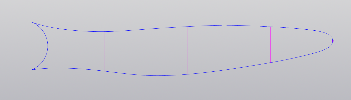

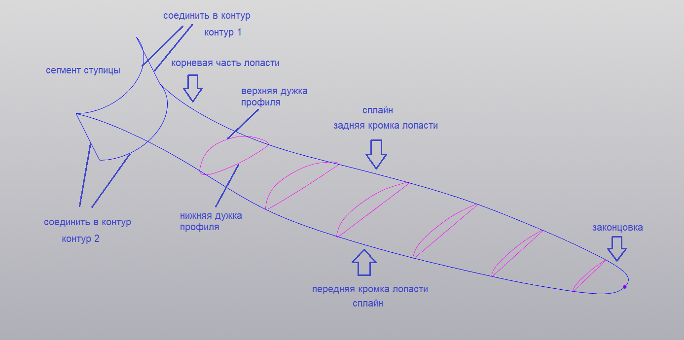

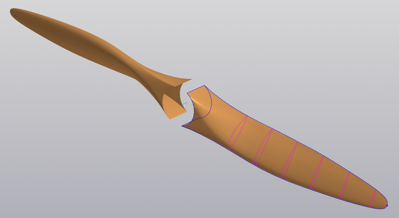

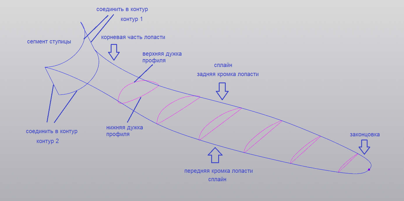

Для начала, создаю чертеж воздушного винта в плане, если такой чертёж уже есть то хорошо.
По чертежу в плане, строю всю геометрию 3D модели.
Выглядит это так:
Профили по сечениям построены отдельно, верхняя дужка и нижняя дужка. Профили сечений, строю сплайнами по ординатам.
Что касается ступицы, то для лопасти ее нужно рассматривать (на виде сверху) как сегмент, от диаметра ступицы. Передняя и задняя кромки лопасти (сплайны), должны приходить в ступицу по касательной к ее радиусу в крайних точках этого сегмента.
После того как построена такая геометрия, строится поверхность по сети кривых. в направлениях V и U, в одном направлении выбираются сплайны передней и задней кромок, в другом контур 1, верхние дужки профилей сечений и точка на законцовке лопасти. Поверхности строятся отдельно одна от другой. Для построения второй части, всё точно также, только выбираем контур 2 и нижние части дужки профилей и снова точка на законцовке. Эта точка определяет радиус лопасти и в этой точке сплайны передней и задней кромок, задаются с радиусом скругления согласно чертежу в плане лопасти винта. Тут задаётся и радиус скругления и длина касательного вектора.
Вот вид сверху:

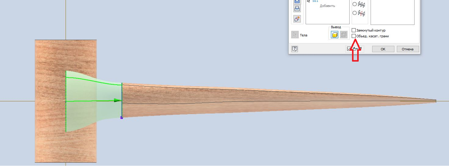

После того как поверхности лопасти выполнены, сшиваю поверхности и пока не преобразую в тело.
Строю вторую лопасть винта простым изменением положения на 180 гр. убрав при этом галочку "удалять исходный объект".
После этого обе лопасти построены и воздушный винт, имеет вот такой вид:

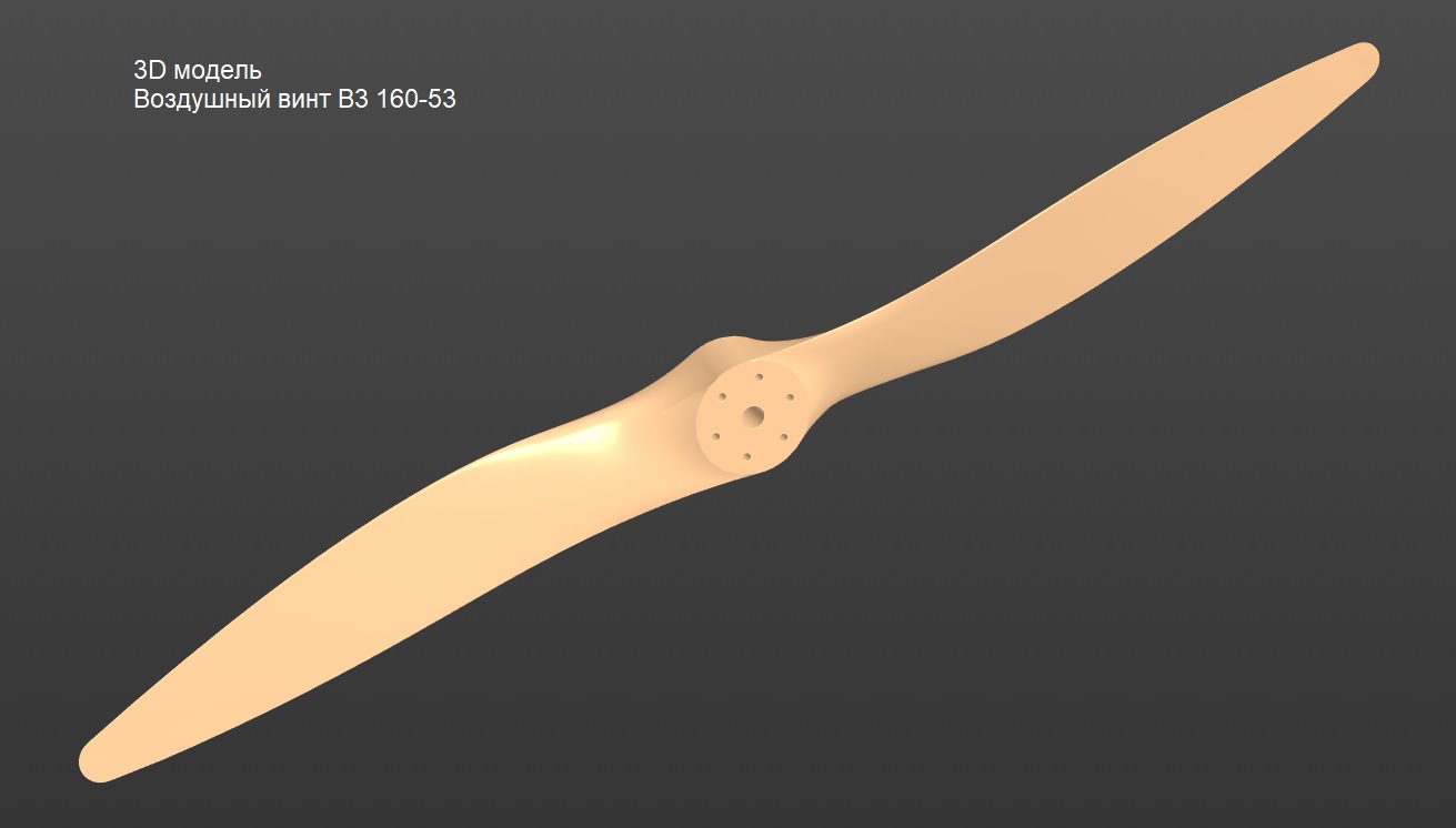

После этого, так же в поверностном моделировании, создаются недостающие поверхности ступицы воздушного винта.
Все эти поверхности сшиваются вместе, но только уже с преобразованием в твердое тело с точностью 0,01 мм
После создания твердого тела, можно выполнить в ступице центральное отверстие необходимого диаметра и отверстия крепления винта на втулке.
Вот собственно и всё. 🙂

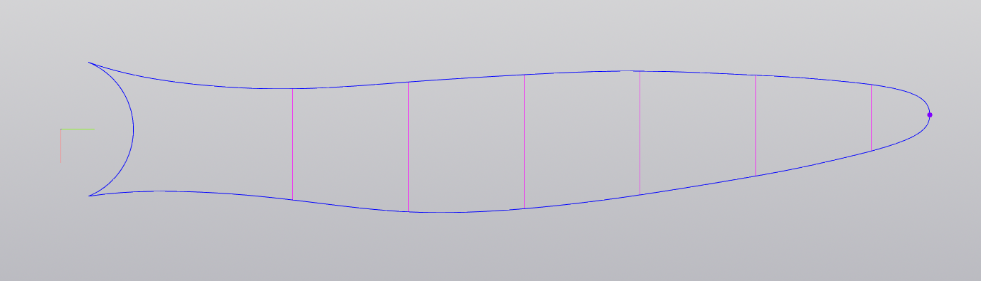

Чертёж воздушного винта в плане, создаю вот так: файл PDF во вложении к этому посту.
Профи скажут что это не правильный чертёж, 🙂 но мне так удобно, я не профи.
Результат построения 3D модели воздушного винта по этому чертежу:

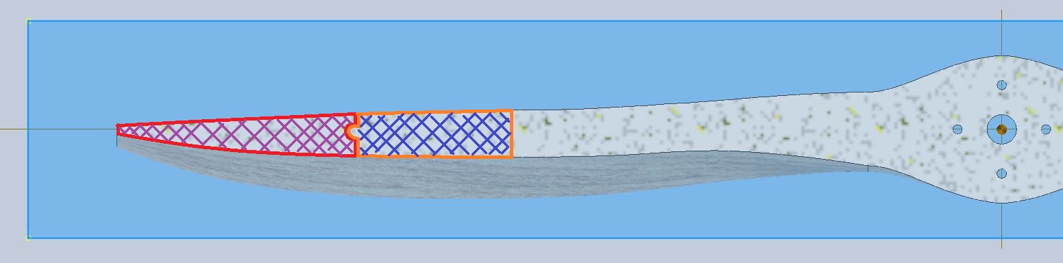

Я в интернетах видел вот такое видео:
Увы, сам винт не показывается в видео, но, одну из лопастей можно увидеть в "превью" к видео. Там автор пишет, что послойно склеил слои пластика, чередуя их со слоями стеклоткани, плюс в несколько слоев оклеил винт снаружи.
Я, конечно, в 3д печати и изготовлении винтов не силён, но, я видел картинки стекло и углепластиковых винтов - такие винты зачастую сделаны не из цельного материала, а имеют в себе пенопластовый наполнитель. Поэтому и хочу использовать похожий метод. Пластик планирую использовать не ABS (воняет сильно, что в квартире недопустимо), а PetG. То, что плотность пластика велика - это не страшно. Я планирую напечатать внешние стенки цельными", а вот внутреннее заполнение делать не полным, а процентов так 5-10. Попробую на словах объяснить:
Представьте себе винт. Через плоскость вращения винта мы провели несколько плоскостей с шагом чисто гипотетически, 3.2мм (цифры взяты с потолка просто для примера), притом они чередуются - одна плоскость отступает на 3мм, следующая от неё отступает на 0,2мм. Следующая за ней опять на 3, и следующая снова на 0,2.
Затем мы через эти плоскости разрезаем винт на слои. Слои с толщиной 0,2мм - это толщина стеклоткани (цифры опять таки условные). Эти слои мы переводим в чертеж в проекции сверху и печатаем на бумаге в масштабе 1-1. По распечаткам вырезаем слои стеклоткани.
А вот слои с толщиной 3мм - это уже как раз слои, которые предполагается распечатать из пластика. Если смотреть на такой слой сверху, то распечатать его предполагается таким образом - внешний контур слоя печатается целиком и имеет толщину 2-3мм (гипотетически), а вот внутреннее заполнение печатается на монолитным, а "сеточкой"
Пример печати с таким частичным заполнением:
Толщину внешней стенки, а также плотность заполнение "сеточки" можно настраивать.
На винте это будет выглядеть примерно так:
Делаем послойное сечение и получаем один слой. Этот слой режем на меньшие куски, чтобы влезли в рабочее поле принтера, добавляем "замки" - либо как на паззлах, либо ласточкин хвост, чтобы соединить части между собой и потом печатаем с внешней стенкой и внутренним сетчатым заполнением. То есть деталь получится относительно легкой.
Ну а далее просто склеиваем - один пластиковый слой 3мм, потом слой стеклоткани 0,2мм. Следующий слой будет иметь стыки не над стыками предыдущего слоя, а в других местах - по типу кирпичной вкладки.
Под конец оклеиваем винт снаружи несколькими слоями стеклоткани.
Если появился вопрос "Но ведь оклейка стеклотканью изменит геометрию", то это тоже предусмотрено - просто заранее убираем с модели верхний слой на планируемую толщину стеклоткани и уже в таком виде печатаем.
Опционально в внутрь для прочности и жесткости можно вдоль лопасти положить либо длинный жгут стекловолокна, либо банально воткнуть металлическую резьбовую шпильку. Резьбовую - чтобы резьба сцепилась с эпоксидным клеем и нитями стекловолокна.
Выглядит это так:
Вот вид сверху:
Не знаю на сколько Вам может быть полезна моя информация с "весёлыми картинками"😀, но всё может быть.
Думаю есть и другие, боле рациональные варианты.
Желаю Вам крепкого здоровья и успехов в проектировании воздушных винтов!

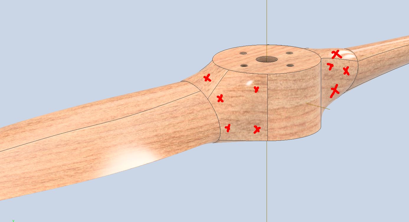

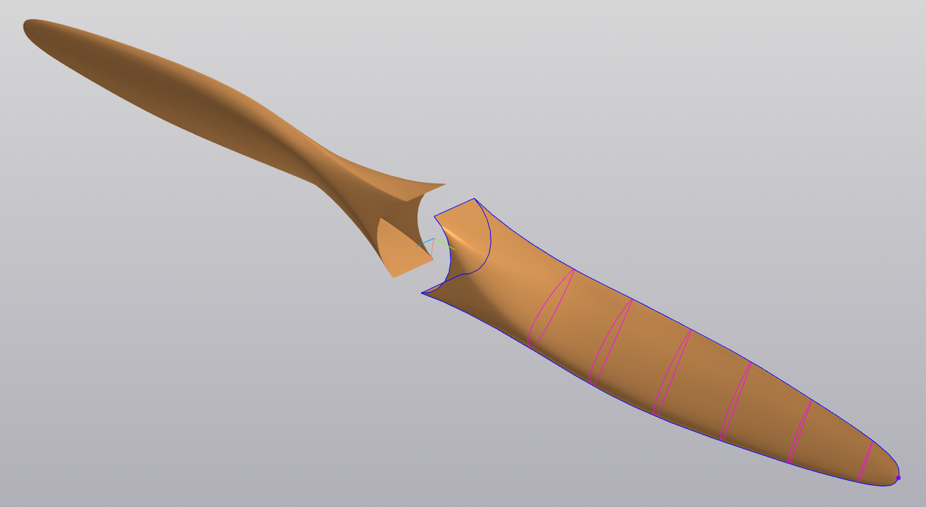

Да Вы ж мой спаситель! Спасибо большое за идею!

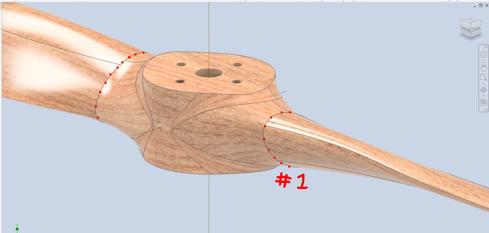

Немного потренировался, получилось нечто подобное:
Пока далековато от идеала, но, кажется, я уже понял, как правильно это сделать. В моём случае пришлось поверхности делать не из двух половинок, а из четырех - из двух почему-то появлялась ошибка - видимо, я где-то накосячил.
Я даже на 90% уверен, что подобное получится даже параметризировать. Там параметризация, вроде, делается просто - надо просто "сослаться" на размеры ступицы и на первое сечение лопасти. Тогда, если они будут изменяться, то и поверхность, вроде, тоже должна изменяться.
В моем случае, полагаю, надо всё таки поколдовать над первым сечением - у меня аэродинамический профиль строится не из двух отрезков, а из пяти:
Верхний передний и верхний задний;
Нижний передний и нижний задний;
Но задние участки не соединяются в угол, а имеют небольшой зазор, который закрывается пятым "скругляющим" участком, который прилегает к ним по касательным. Возможно, из-за такого построения вот эта тестовая поверхность и получилась угловатой - надо понять, как сделать плавный переход. Возможно, надо будет как-то угловым сплайнам задать касательность по двум сторонам.

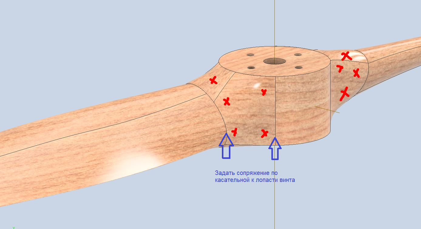

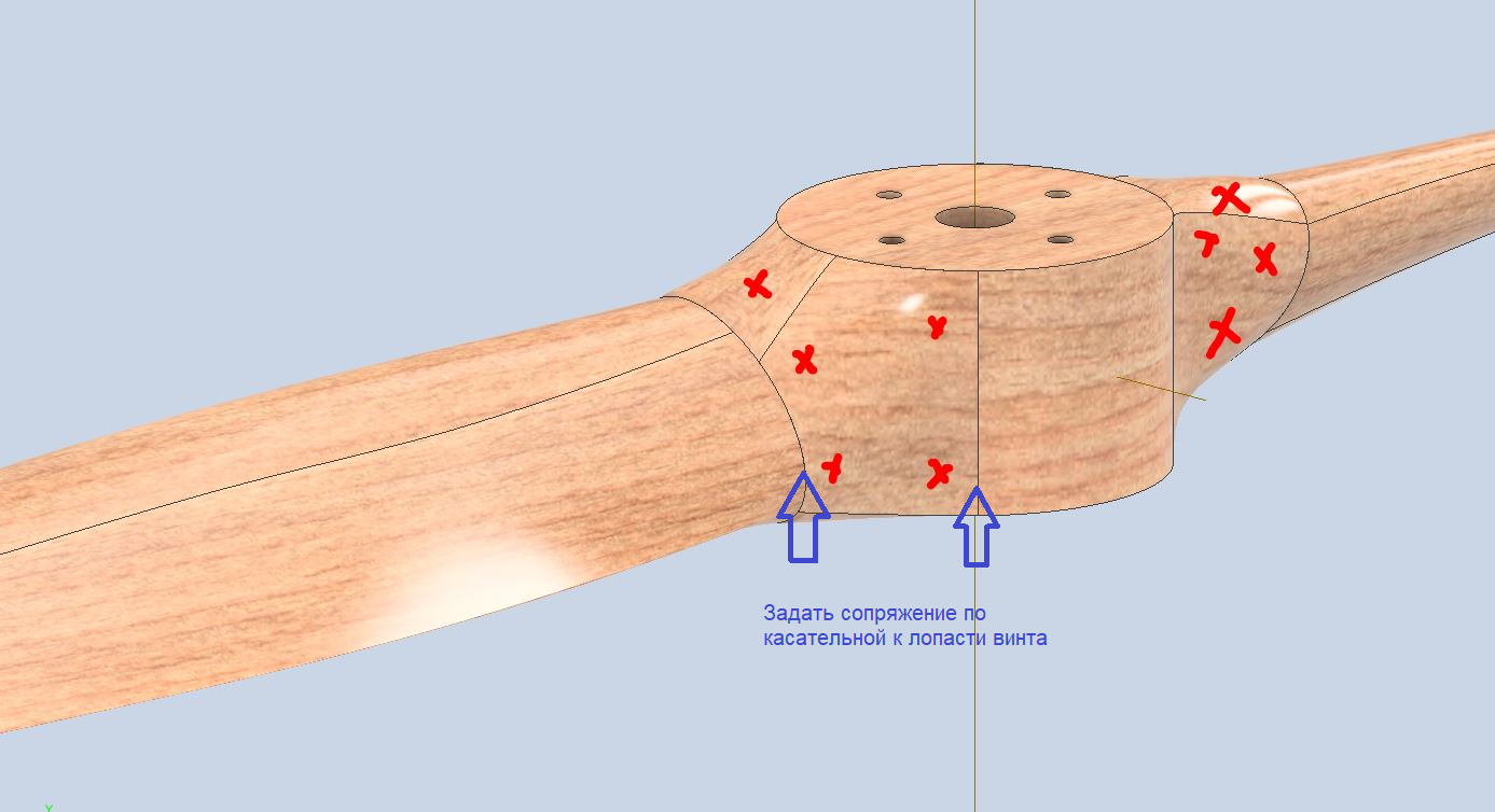

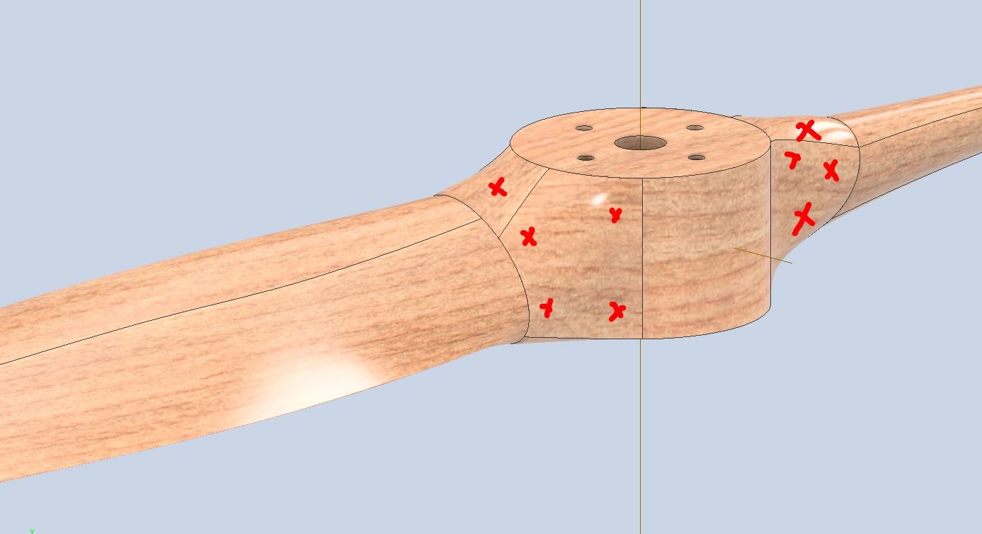

Как оказалось, в Autodesk Inventor есть поверхностное моделирование. До этого с поверхностным моделированием практически не работал, поэтому даже не подумал, что так сделать было бы намного удобнее.
Немного уточню....сопряжение по касательной с одной стороны к лопасти винта, с другой к поверхности ступицы.
Вот это и имел ввиду - надо бы сделать этот переход гладким и выставить касательности. Пока не разобрался, где находится эта функция.
Обтекатель на телеге добавит вес. Это потребует увеличения тяги. Увеличение тяги потребует увеличения мощности. Очень может быть, что увеличившийся вес нивелирует преимущества обтекателя, а то и хуже будет.
Имху
Обычно, ступица по высоте меньше - по касательной плоскости к верхней поверхности профилей. Так же и нижняя часть. Нет смысла обрабатывать дополнительный материал в ступице. Особенно, при склейке деревянного пропеллера из "дрок'.
Вот, по этой технологии их и следует изготавливать..
Учитывайте, что у лопасти, нагрузка от центробежной силы будет в районе 1000 кг...
Вот, кстати, тоже хотелось бы узнать, какого размера ступицы на реальных винтах подобного размера (D1500мм). У меня диаметр ступицы 125мм и толщина 80мм.
Ищите по ключевым словам "Построение поверхности А-класса в ..."
