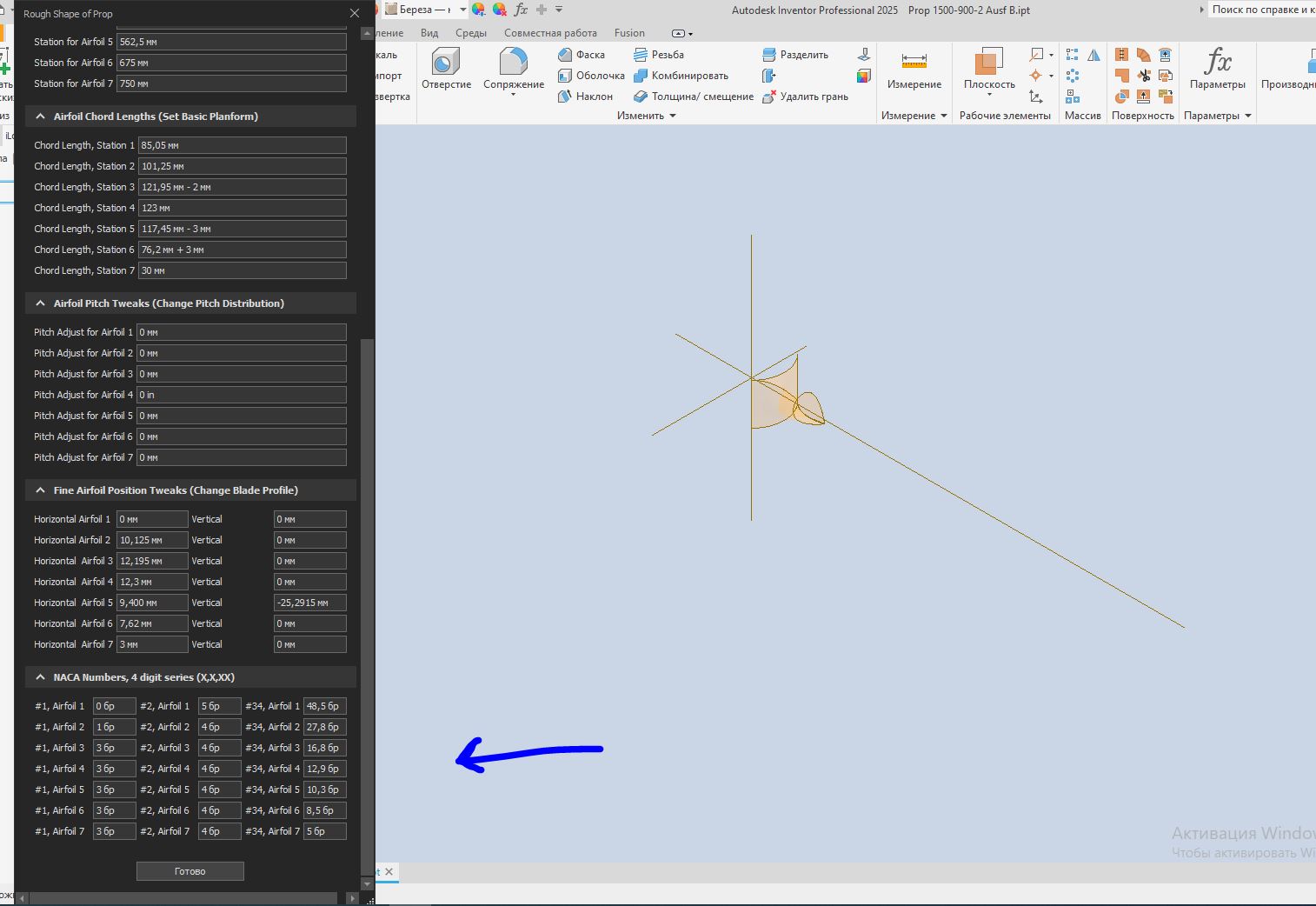

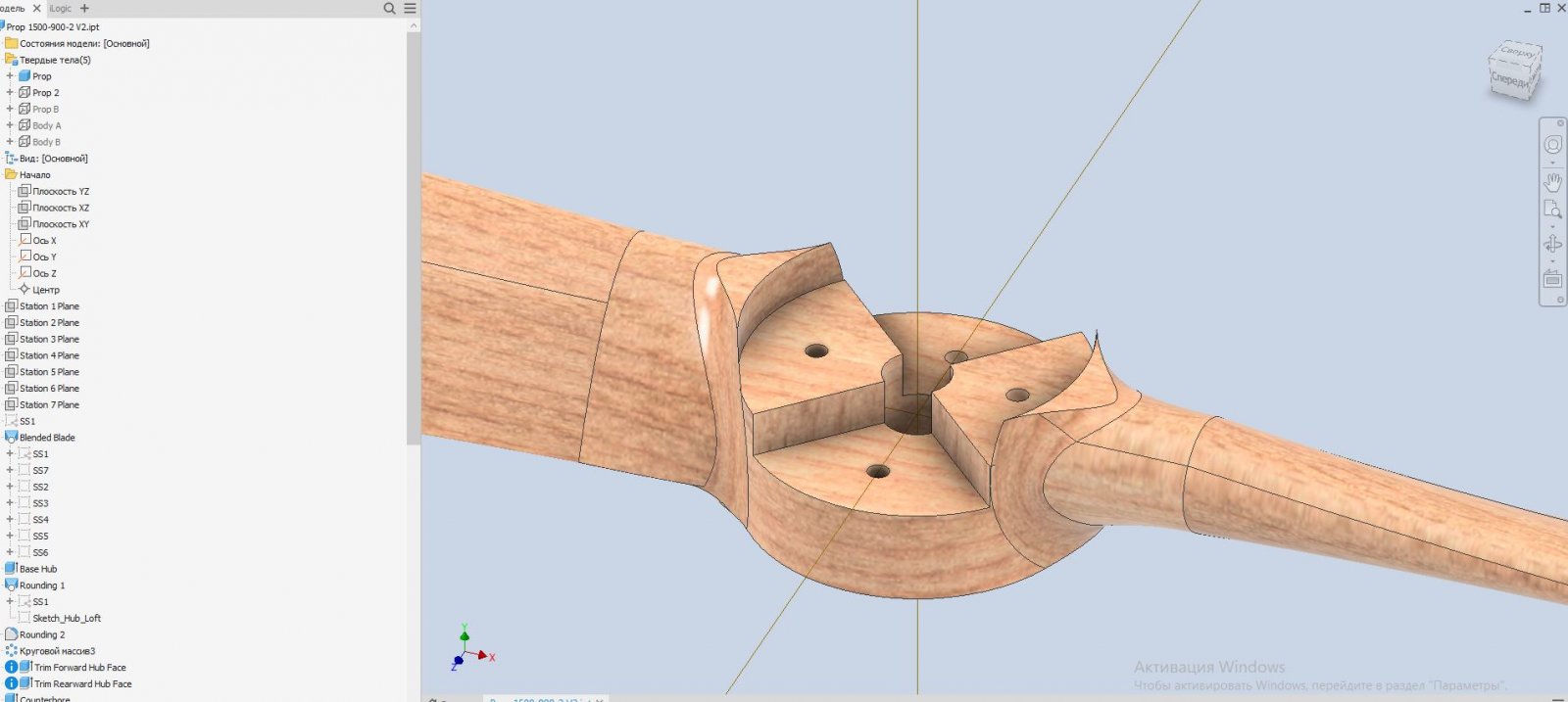

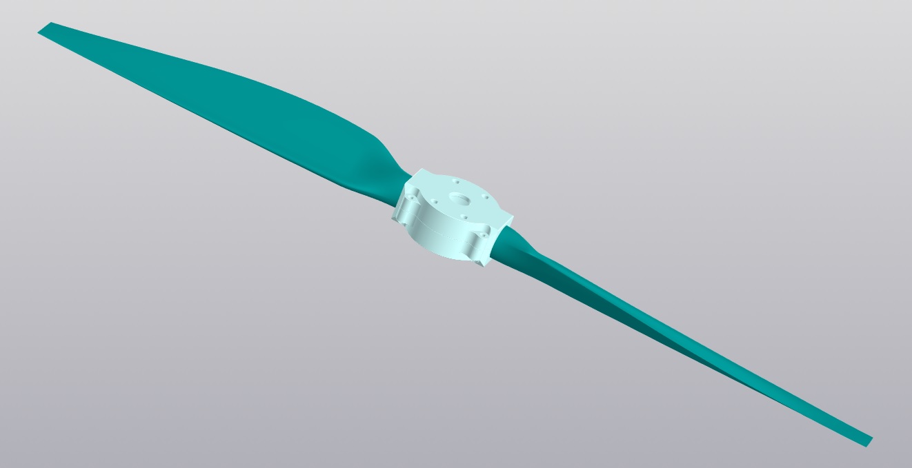

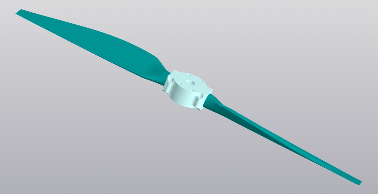

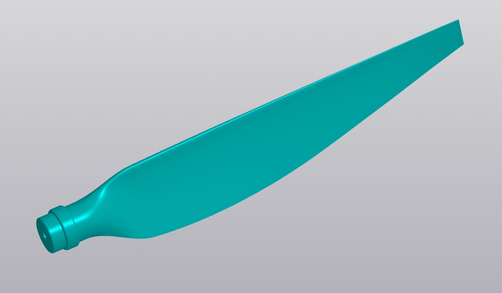

Я пробовал следовать вашему совету, но, то ли я что-то делаю неправильно, то ли Autodesk Inventor работает неправильно.
Я на 3D эскизе спроецировал все 7 сечений лопасти, а также спроецировал 45-градусный сектор ступицы.
Потом провел сплайн через передний носик сечений и увел его в передний верхний угол ступицы.
Так как задняя кромка сечений у меня сходится на углом, сглаживается полукругом, то там провел 2 аналогичных сплайна и завел их в задний нижний угол.
То есть, у вас было две части - верхняя и нижняя половинка, а у меня планировалась три - две половинки и заднее скругление.
И вот на этапе построения всё пошло наперекосяк:
Если я выделял один "сектор" - например верхние половинки сечений 7 и 6, а также кромки сечений 7 и 6, то поверхность строилась, но с ошибкой - она была "выпукло" и без касательности к следующим элементам. А если же я пытался выделить обе кромки целиком и все верхние половинки сечений разом - то оно вообще отказывалось строить поверхность. Что забавно - я открыл справку по программе и там в примере подобное построение работало нормально. А у меня почему-то не хочет.
Была даже мысль плюнуть и все поверхности построить по отдельности, а потом сшить, но, как я сказал выше - касательности там не было.
Так что решил лопасть и ступицу оставить как было, твердым телом, а вот переход сделать поверхностным. Весь вчерашний день потратил на то, чтобы сделать касательность, ибо постоянно где-то были углы. Наконец, касательность полуучилась, но вот сама поверхность на верхней стороне получилась "впалой", что вчера и показал.
Можно бы поспорить, но я не стану. Разве что отмечу, что автожира с картинки летают на скорости раза в два и более выше, чем Вы собираетесь. Ну, и у паратрайка основное сопротивление это не телега, а купол и веревки которые никуда не денутся. Хозяин-барин, как грится, по меньшей мере ногам теплее будет, если что. )))
Вот поэтому я и упоминал выше - что надо бы смоделировать и продуть два варианта - без обтекателя и с ним.
Возможно что где-то в геометрии закралась ошибка.
Стройте модель так, как Вам удобнее.
На меня не обращайте внимания. 😀
Самое главное Вы поняли что и как.

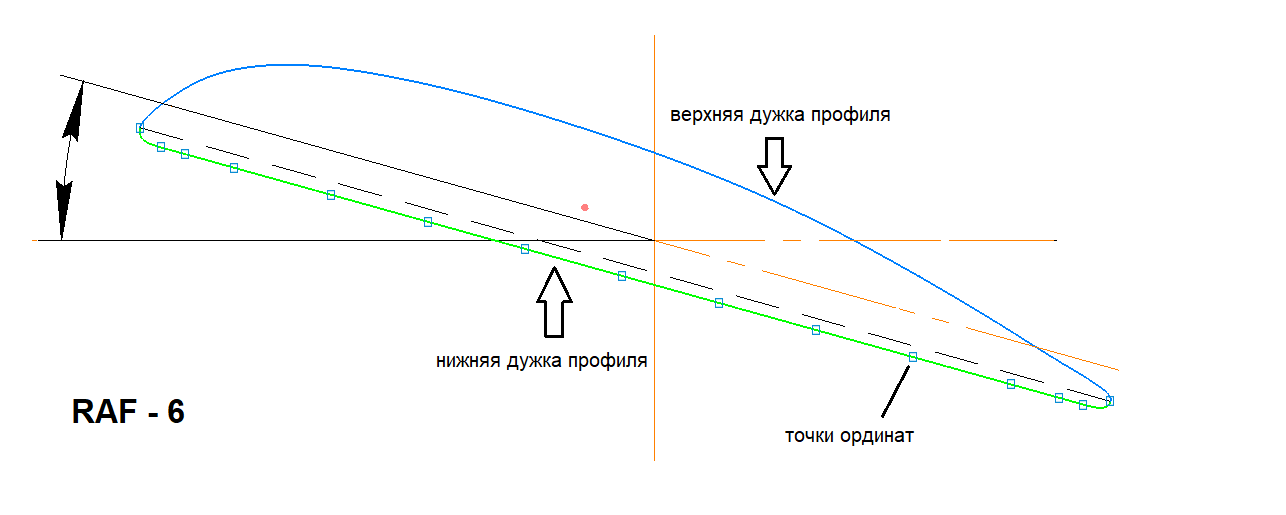

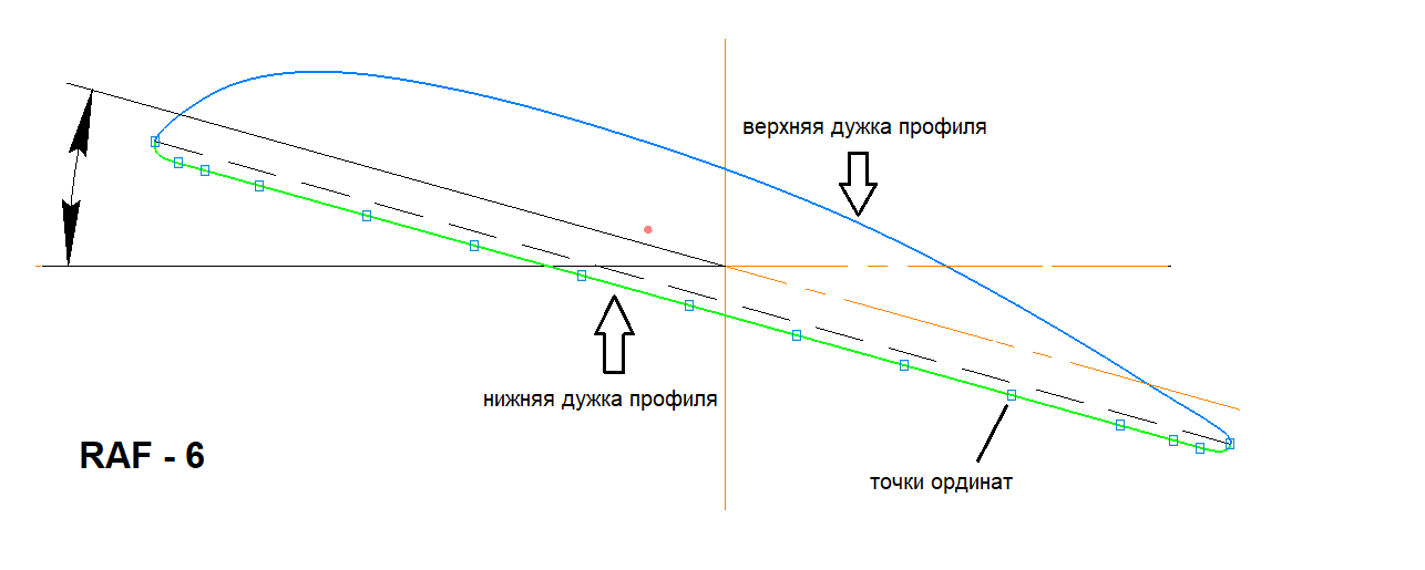

Что касается построения профилей сечения лопасти для 3D модели.
Тут и далее, буду говорить только про поверхностное моделирование.
Все же постарайтесь строить профили сечений из двух частей верхней и нижней дужек. Не нужно что бы они у Вас состояли из четырех или пяти частей.
Как пример, приведу эскиз профиля RAF-6 «выдернутого» из своего чертежа в плане.
Чем больше точек будет в сплайне дужки, тем точнее будет построение поверхностей лопасти.
Есть программы, при помощи которых можно сгенерировать нужный профиль.
К примеру, вот этот сайт.
В нем выбрав нужный профиль, на котором строится воздушный винт, Вы можете задать установочный угол профилей в сечениях и указав длину хорды и толщину профиля, сгенерировать в файл ординаты точек, количество которых, так же можно указать. Можно посмотреть параметры (Cx, Cy) профиля на установочных углах, а так же и д.р. параметры.
Можно воспользоваться другими похожими программами. В Инете, их найдется большое количество.
Останется только эти ординаты загрузить в САПР и профили сечений будут построены автоматически.
Во вложении, для примера два TXT файла с ординатами точек профиля CLARK-Y 11,7%. Отдельно верхняя и нижняя дужки.

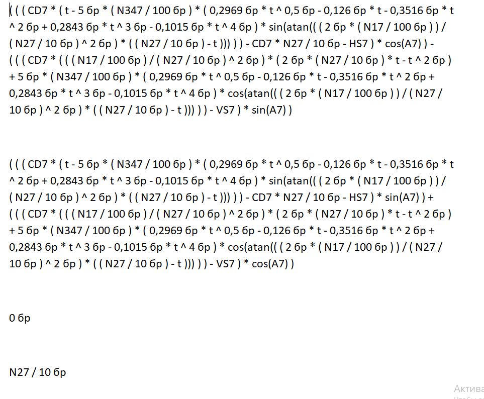

Запасайтесь валерьянкой! Готовы?😀
Вот параметризированный код для построения одного из сегментов профиля (это, вроде, передний верхний сегмент).
Первый большой фрагмент - координаты по Х, второй большой фрагмент - координаты по У.
Третье и четвертое значение - минимальное и максимальное значение функции и, следовательно, крайние точки построенной кривой, чтобы она не шла слишком далеко.
Вот вам и ответ, почему не могу сделать так, чтобы профиль состоял только из двух половинок - если выйти за пределы функции, то она на тех участках будет неправильной.
Поэтому используется 4 аналогичных блока кода - каждый строит одну из 4 частей, притом задняя кромка имеет щель и просто закрывается скруглением по касательной.
В коде видно такие параметры, как N17 / N27 / N347.
Объясняю - они ссылаются на четырех символьное обозначение профилей NACA:
N17: "1" - первое число в обозначении профиля, "7" - седьмой сечение лопасти (у меня 7 сечений)
N27 - вторая цифра, 7 сечение.
N347 - цифры 3 и 4, 7 сечение.
По итогу имеем полностью параметризированную красоту:

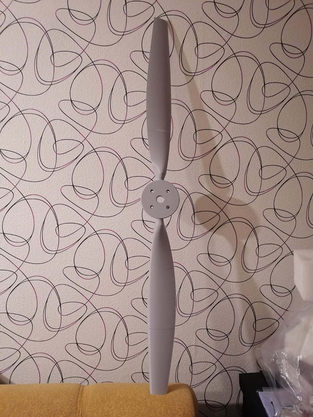

Если печатать на 3Д принтере, то может напечатать основу винта целиком с учетом слоев стеклоткани,(как бы пенопласт), а затем обклеить его снаружи нужным количеством ткани. Правда, наружную поверхность долго выводить придется шкурением и шпаклеванием. Применительно к винту с параметрами 16л.с.,2500 об/мин., 1,5м, две лопасти, профиль NACA -4412 у меня по Юрьеву получаются такие параметры. См. картинку При оптимизации максимальной тяги на месте - лопасть ,будет шире и крутка меньше, чем при 40-50 км/час.

В принципе, можно. Но, во-первых, как я упоминал ранее - надо всё таки рассчитать центробежную нагрузку и глянуть, хватит ли только внешней стеклопластиковой оболочки. Во-вторых, надо всё таки как-то скрепить напечатанные сегменты между собой. У меня рабочее поле принтера по высоте 25см. То есть, на одну лопасть получается 6 сегментов.

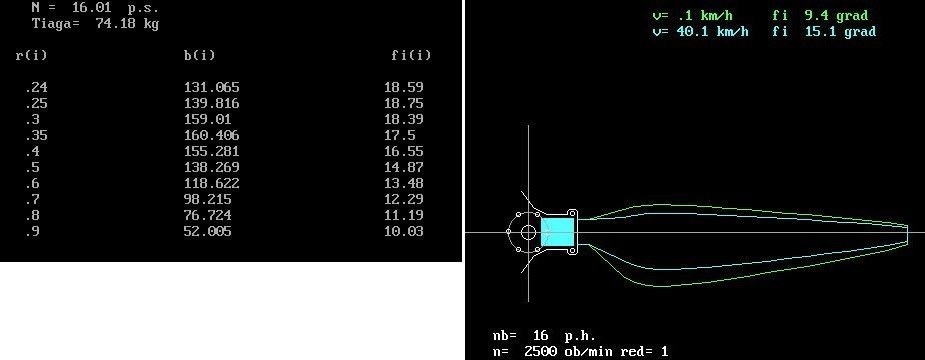

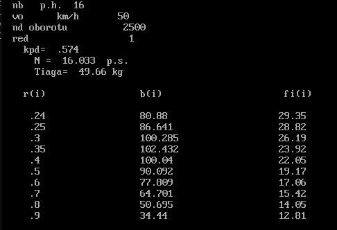

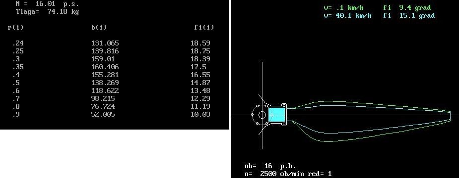

А можно спросить? Что на картинке значат B, Fi и Nb? Не совсем понял - то ли углы атаки, то ли установочные углы.

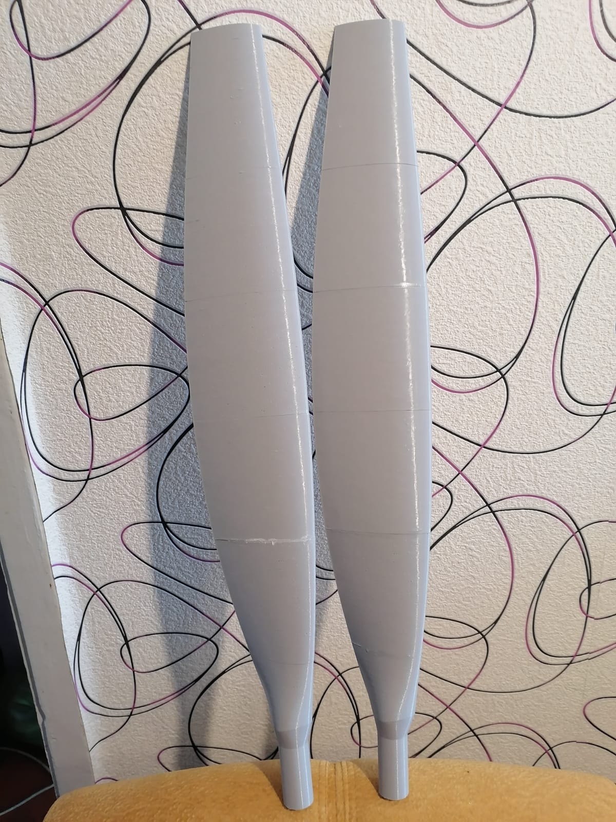

И по поводу печати... Вот вам немного позора полугодичной давности, когда я был вообще дуб дубом в этой теме:
Как говорится - без комментариев. Пойду, пожалуй, в монастырь уйду, ибо душа моя не вынесет сего позора...🙄
Всё в порядке! 🙂 Зачем в монастырь то сразу.😆

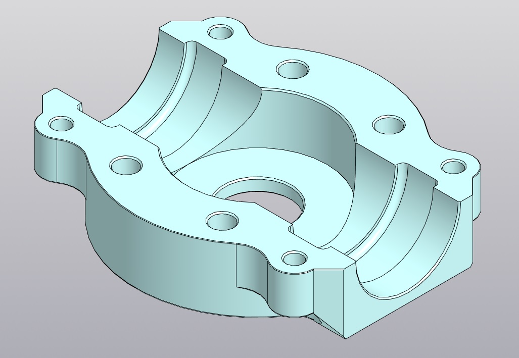

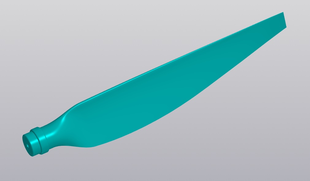

А почему бы Вам не построить воздушный винт переставного шага?
Было дело, как то проектировал такой. На форму лопасти не обращайте внимания.
Воздушный винт в сборе.
Лопасть.
...и одна половинка ступицы. Вторая точно такая же.

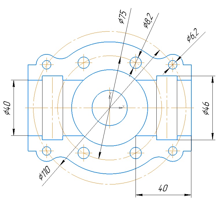

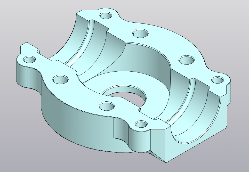

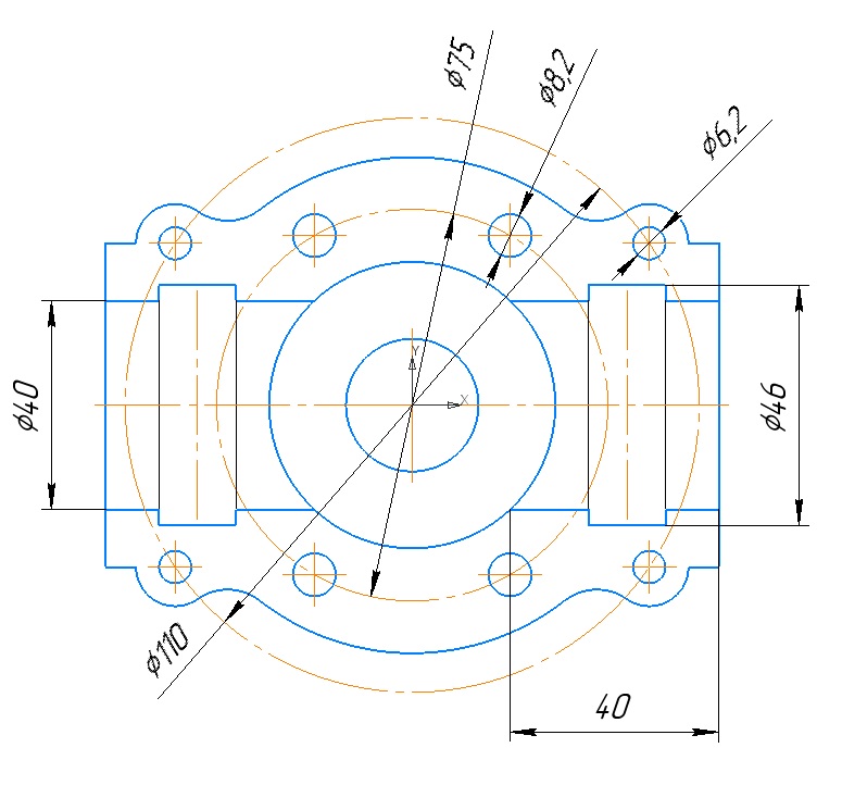

Лопасть.
Да я бы рад сделать винт переставного шага - было бы просто шикарно. Но, есть проблема - нет денег на покупку ступицы (тот же ростоввинт продают их), плюс нет доступа к станкам, чтобы отфрезеровать самому. Поэтому остаётся наиболее простой выход - сделать два двухлопастных винта, сделать в ступицах выборки на половину толщины, соединить винты крест на крест в один четырехлопастной и оклеить всё стеклотканью. В дополнении к этому не смогу сделать нормальный "буртик", чтобы закрепить лопасть в ступице. Обычно винты делают в металлических формах, где этот буртик уже отфрезерован, а вручную выклеить его я наверняка не смогу.
На картинке столбики
r (i) - это относительные радиусы сечений .
- b (i) - это длина хорды (мм) профилей в сечении.
- f (i) - это угол установки сечения (град.).
- Nb - мощность мотора (л.с.)
На картинке справа вверху - fi - крутка лопасти. Для статики, нулевой скорости - 9 град., для скорости -40 км/час -уже 15 град. и хорда меньше.
Но у меня используется профиль выпукло-вогнутый NACA 4412, у него Су выше и соответственно хорду можно меньше делать, чем у плосковыпуклого профиля. Но если строгать вручную из дерева - плоско выпуклый легче выполнить. Для лопасти такого диаметра-1,5м обычно достаточно толщины стеклоткани в комле -3 -4 мм при пустотелой лопасти. Для соединения пенопластовых профилей основы вертолетной лопасти мы использовали такие замки по длине при фрезеровке на СЧПУ.

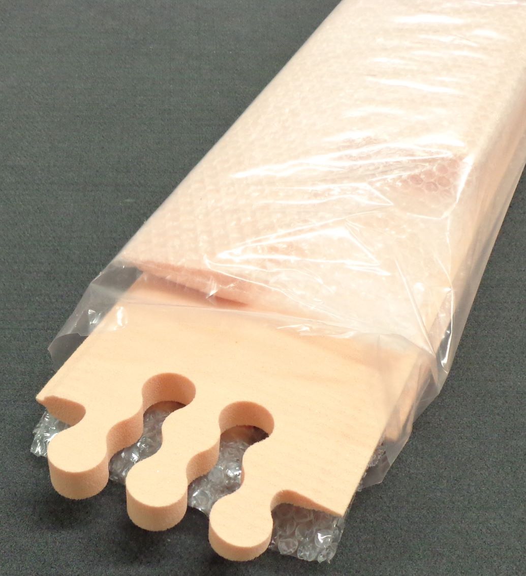

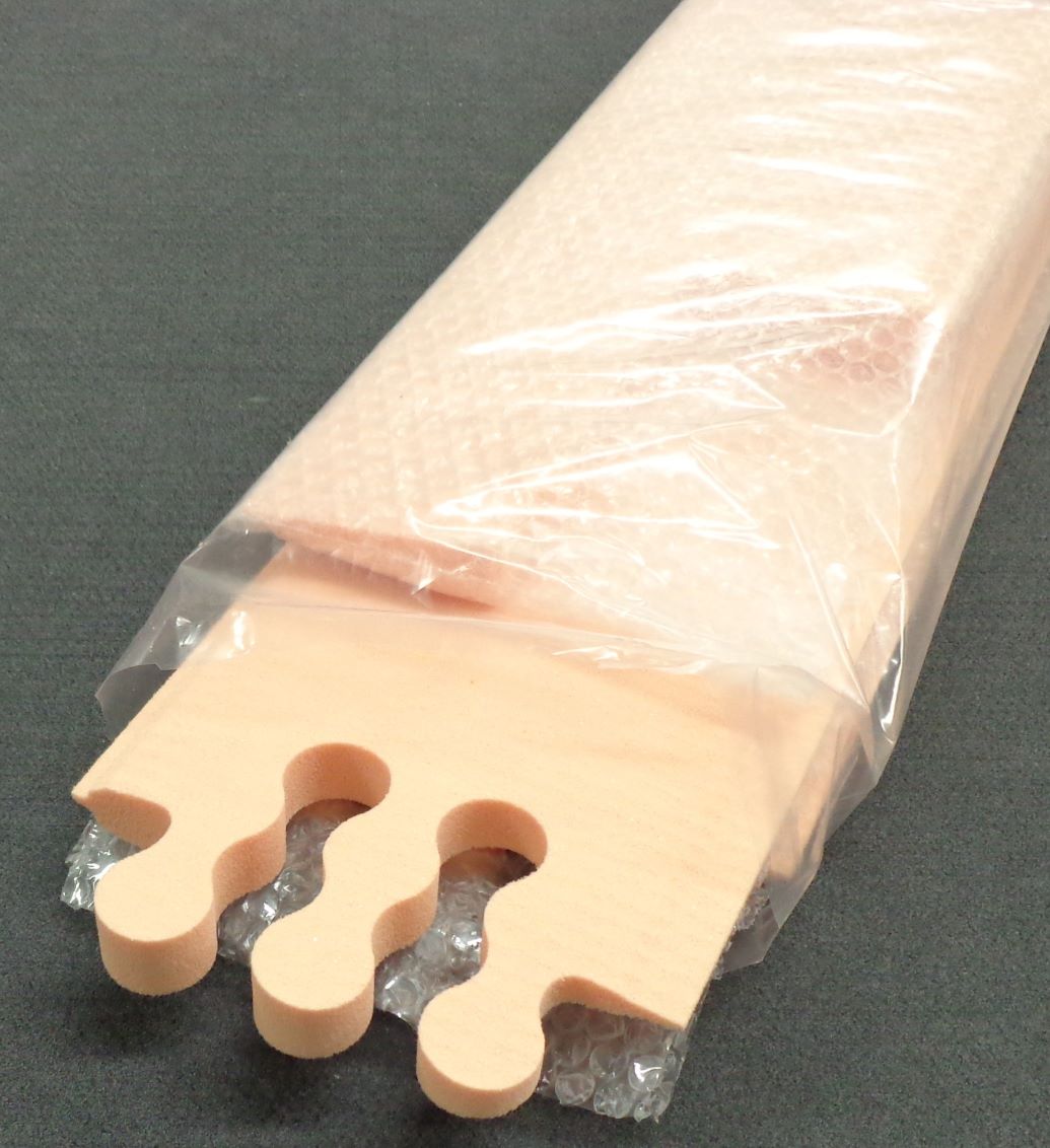

Шикарная заготовка!
А стеклоткань какой плотности лучше использовать? Или без разницы, лишь набрать эти 3-4мм? Хотя, по логике, менее плотная ложится легче и даёт меньше искажений.
И ещё вопрос:
Если попробовать соединить 2 лопасти в 4 методом половинной выборки ступицы, то как лучше усилить это место? Или просто хватит тех же 3-4 мм стеклоткани поверх собранной ступицы?
И по поводу вашей программы - она, случайно, не подсчитывает КПД винта?
Мы используем кордную стеклоткань Т-25 , толщиной около 0,3мм в пакете и 320г/кв.м -сухая. Тонкую долго укладывать, много слоев надо.
Не понял почему хотите 4 лопасти? Неразъемный четырехлопастной винт 1,5м даже в легковую машину не влезет для перевозки. Двухлопасной проще, ну лопасти у него соответственно пошире будут. Соединять можно как угодно, т.к. всю прочность несет стеклоткань. Программка КПД считает. См. картинку для 1,5м, 2 лопасти, 50 км/час. кпд -0,574, хорда макс.-102мм.
Что-то я подумал, что пластик с 3Д принтера наверное тяжеловат все-таки будет.
А не лучше ли напечатать матрицу из двух половинок на принтере, отшкурить, отполировать ее и спокойно клеить в ней стеклопластиковые винты. Вариантов изготовления - много. Можно пустотелый двухлопастной винт под вакуумом полиэтиленовым мешком с выходом мешка через ступицу. Можно сделать еще одну матрицу для отливки пенопласта (двухкомпонентный ППУ) с заданной геометрией с учетом стеклоткани, затем обклеить пенопласт пропитанной смолой стеклотканью и сдавить двумя половинками основной матрицы. Получится- серийное изготовление винтов, т.к. часто бывают ломаются они об землю. Также переставные винты можно делать с покупкой втулок.
