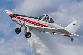

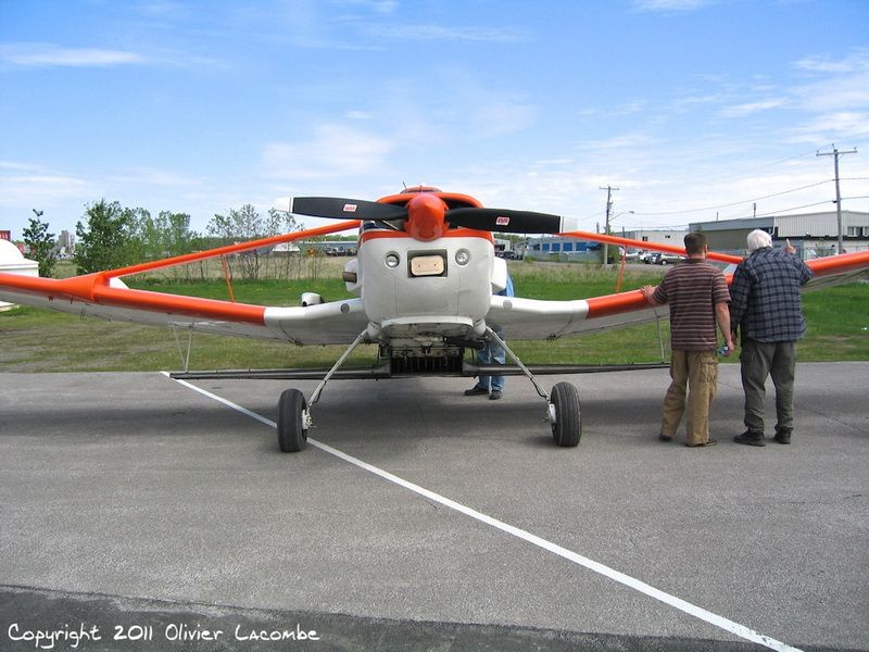

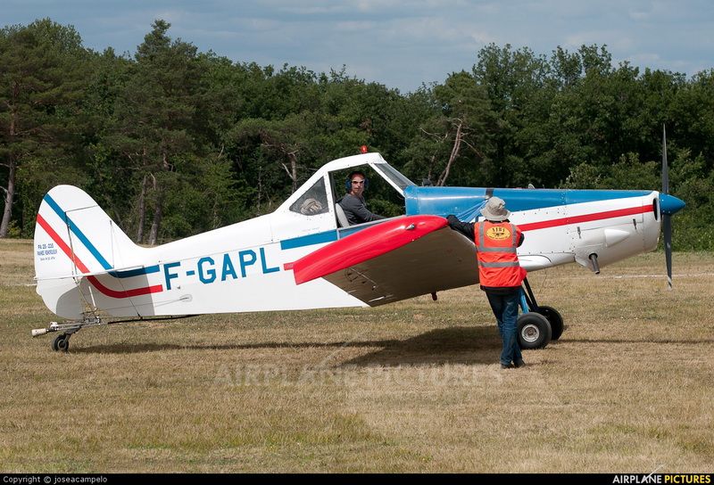

Лучше слов могут быть только фото.
1 фото-аварийный слив.
2 фото-высота консоли Пайпер Р-25.
3 фото-высота консоли Цесна С-188.

У нас не тот случай. У этих монстров масса рабочего в-в в баке может доходить до 2 тонн. К примеру авиатика-890СХ сертифицирована, а аварийного сброса нет.
Дело в кинетической энергии.
К примеру, взлётный вес рассматриваемого с-та 800 кг.
В баке 250 кг.
Если пилот успел сбросить жидкость, то кинетическая энергия уменьшится на 30%. Я так думаю, что это очень существенно.
Самолёт быстрее остановиться, на 30 % меньше энергии необходимо будет поглотить фюзеляжу.
Вопрос, успеет ли Пилот нажать кнопку или не захочет сбрасывать-это как получиться.
Задача конструктора оставить ему эту возможность, а не исключать её, а задача Пилота предпринять все возможные меры к своему спасению.
Аварийная ситуация развивается мгновенно,ничего не успеешь сбросить. Предполагаю,что сброс на американцах,где баки приличного объема,предусмотрен перед аварийной посадкой,чтобы инфраструктуру аэродрома не загадить в случае разлива ядов. Еще как вариант, с такими объемами баков ,у них есть модели более 2 тонн, можно использовать химборт для пожаротушения.
