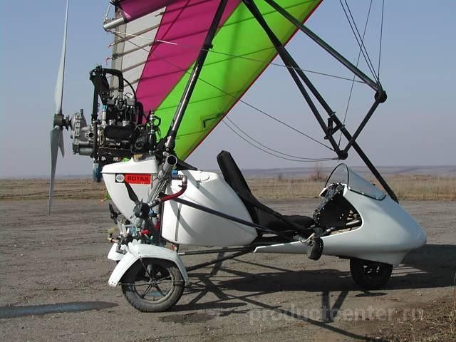

Может...кресло-бак, как на дельталёте?
Разумеется, на месте пассажира впереди пилота.
Или под ними обоими, если посадка рядом.
Удобно получилось бы: оба сидят высоко на химбаке.
Тяги-троса управления можно пустить под фюзеляжем-всегда на виду ( опять же плюсик к безопасности).

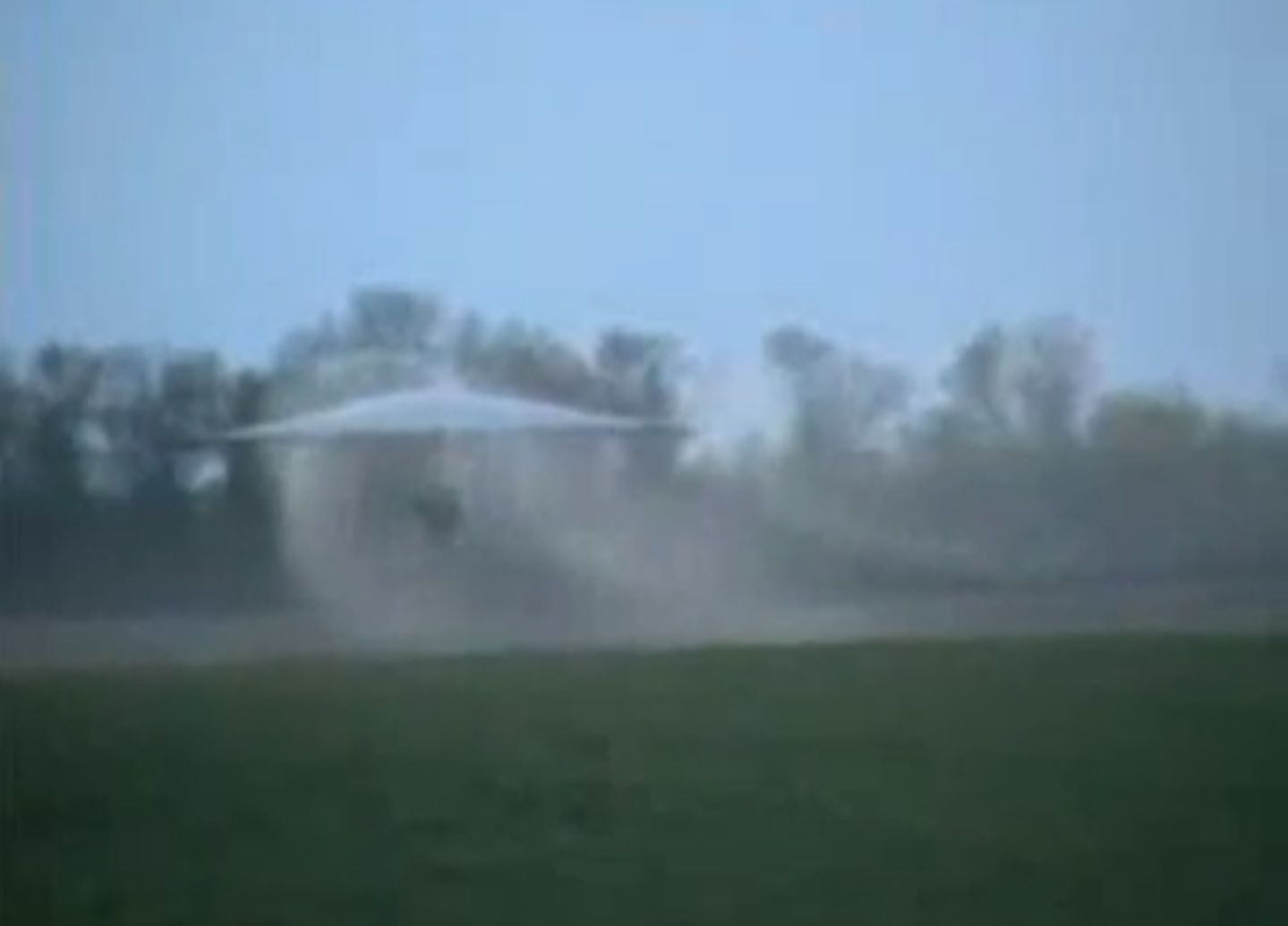

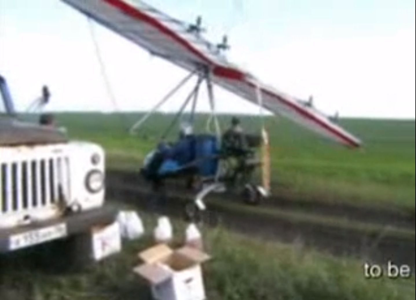

На первом фото видна трава на обочине высотой до 1 м..
На втором-качество стандартной грунтовой дороги.
На третьем-один из вариантов организации заправки на дельте.
Колея на данном дельталёте (на нём установлена рессора Бекаса)-1650 мм.
    78,9 КБ · Просмотры: 171

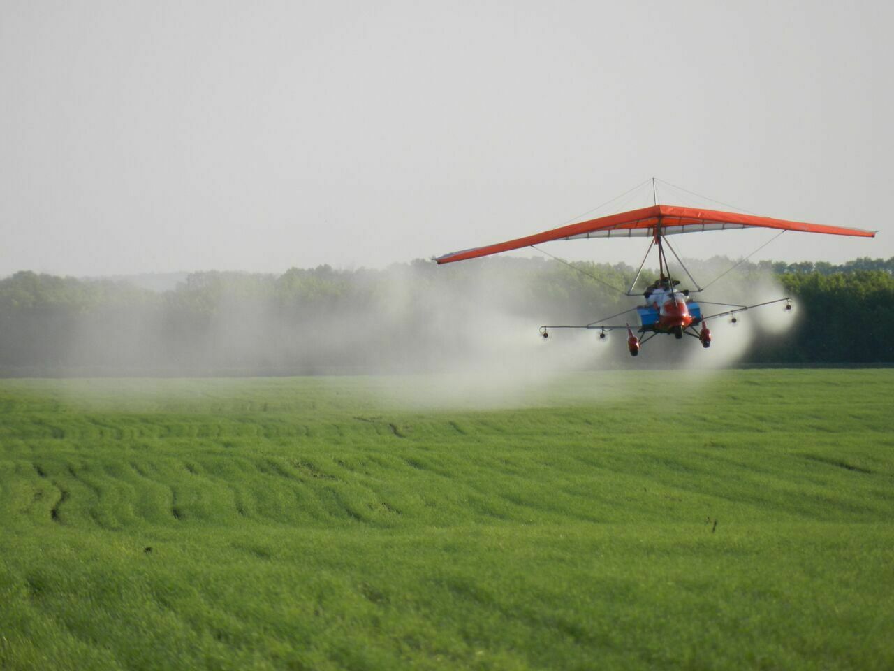

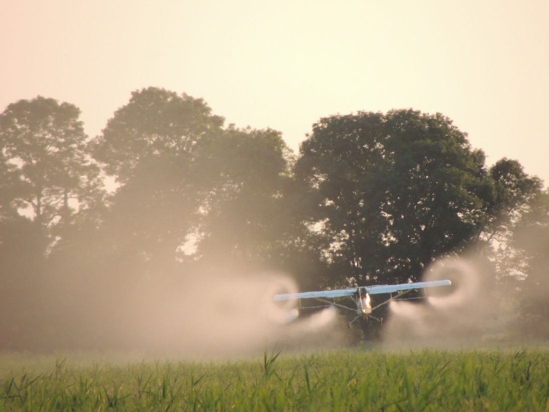

По теме - уже как то упоминал,что у "забора" на дельталёте есть масса известных недостатков, но он обеспечивает расположение распылителей в "нужном", с точки зрения распределения потока капель месте, и как следствие широкий и равномерный захват.
На этих фото некоторые видят, что распылители сразу за задней кромкой крыла как раз находятся в нужном месте с точки зрения распределения потока капель, другие в упор этого не видят.
Каждый воспринимает сквозь призму собственного восприятия.
Мне кажется, что сразу за задней кромкой лучше. Несмотря на то, что высокоплан. Плюс (большой плюс)-отсутствие "забора".

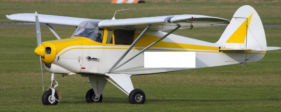

Для малой размерности скорее ближе к СП-30, с улучшением пассивной безопасности.Или скорее к Piper PA-22 Tri-Pacer
Технические характеристики Piper PA-22 Tri-Pacer.
•      Экипаж: 1 человек;
•      Пассажировместимость: 3 человека (В зависимости от модификации);
•      Длина самолёта: 6,25 м.;
•      Размах крыльев: 8,92 м.;
•      Высота самолёта: 2,54 м.;
•      Масса пустого самолёта: 503 кг. (В зависимости от модификации);
•      Полезная нагрузка: 404 кг. (В зависимости от модификации);
•      Максимальный взлётный вес: 907 кг. (В зависимости от модификации);
•      Крейсерская скорость: 216 км\ч. (В зависимости от модификации);
•      Максимальная скорость полёта: 227 км\ч. (В зависимости от модификации);
•      Максимальная дальность полёта: 805 км.;
•      Максимальная высота полёта: 5030 м.;
•      Тип авиадвигателя: поршневой;
•      Силовая установка: Lycoming O-320-B (В зависимости от модификации);
•      Мощность: 108-160 л.с (В зависимости от модификации).
