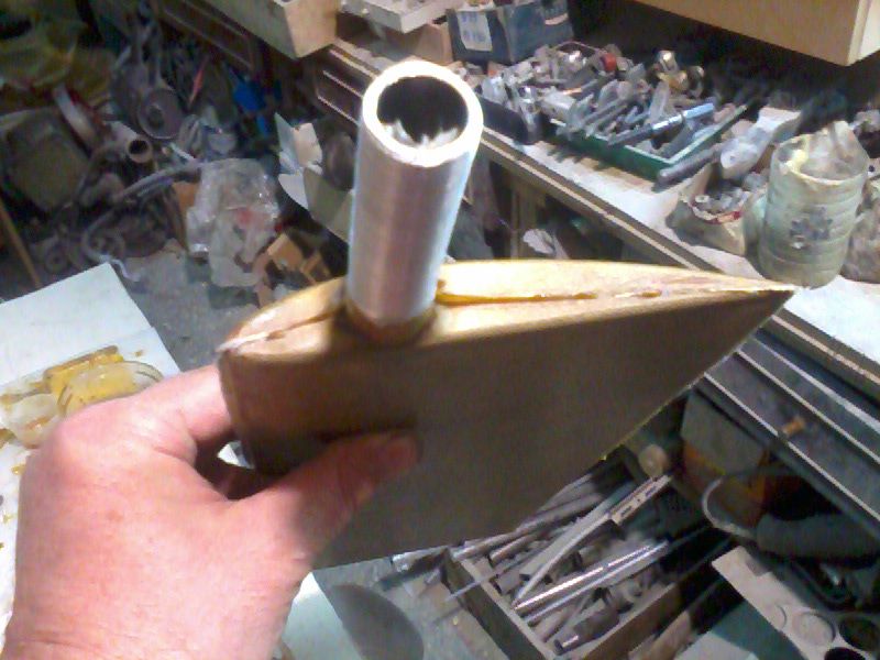

Алюминиевую трубку видел внутри только на луганских лопастях. Они склеены из двух скорлуп и эта трубка насколько понимаю при той конструкции необходима. В моём случае лопасть монолитная. Не могу себе представить как обжать комель с такой трубкой. В комлевой части дополнительно проложены слои, работающие на сжатие комля. Причем этих слоёв в 3 раза больше продольных.
У распиленного мной монолитного винта Киевпроп, трубки тоже нет. Полиуретан, залитый в лопасть, в таких ситуациях работает на сжатие.
Волновая заделка очень развитая. Разница в диаметрах большая. Распределение нагрузки на композит равномернее, нежели кольцевым выступом. Подсмотрел такое решение у whirlwind propellers.

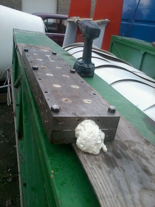

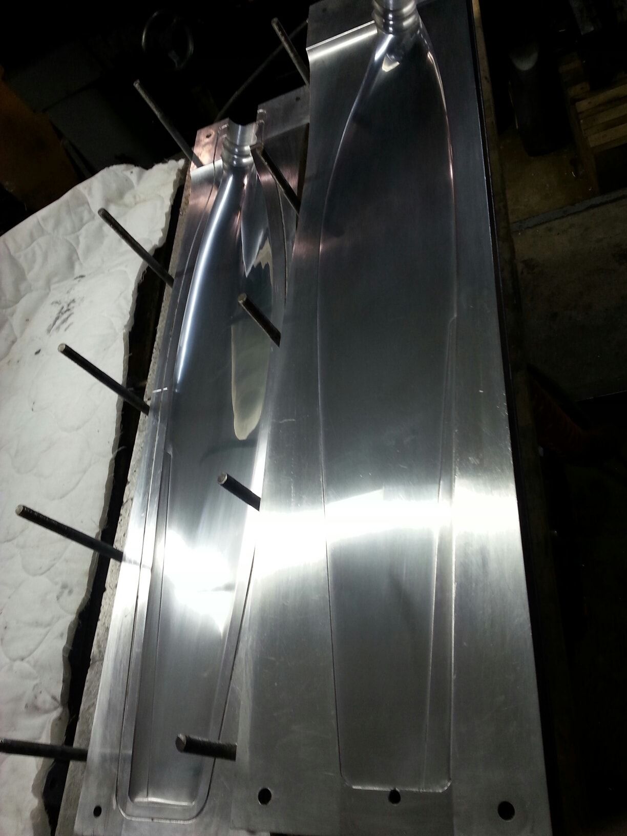

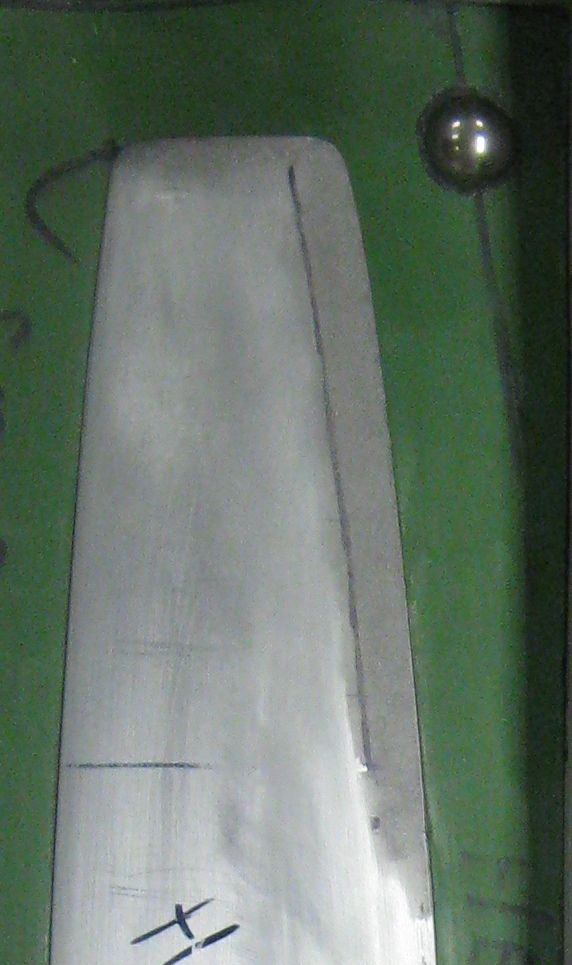

Сборка и разборка формы половинки которой центрируются по шарам - упрощается в разы .  Три- четыре шара диаметром 30 мм по углам формы . Два шара по диагонали тож можно - на практике   3 лучше .

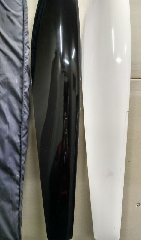

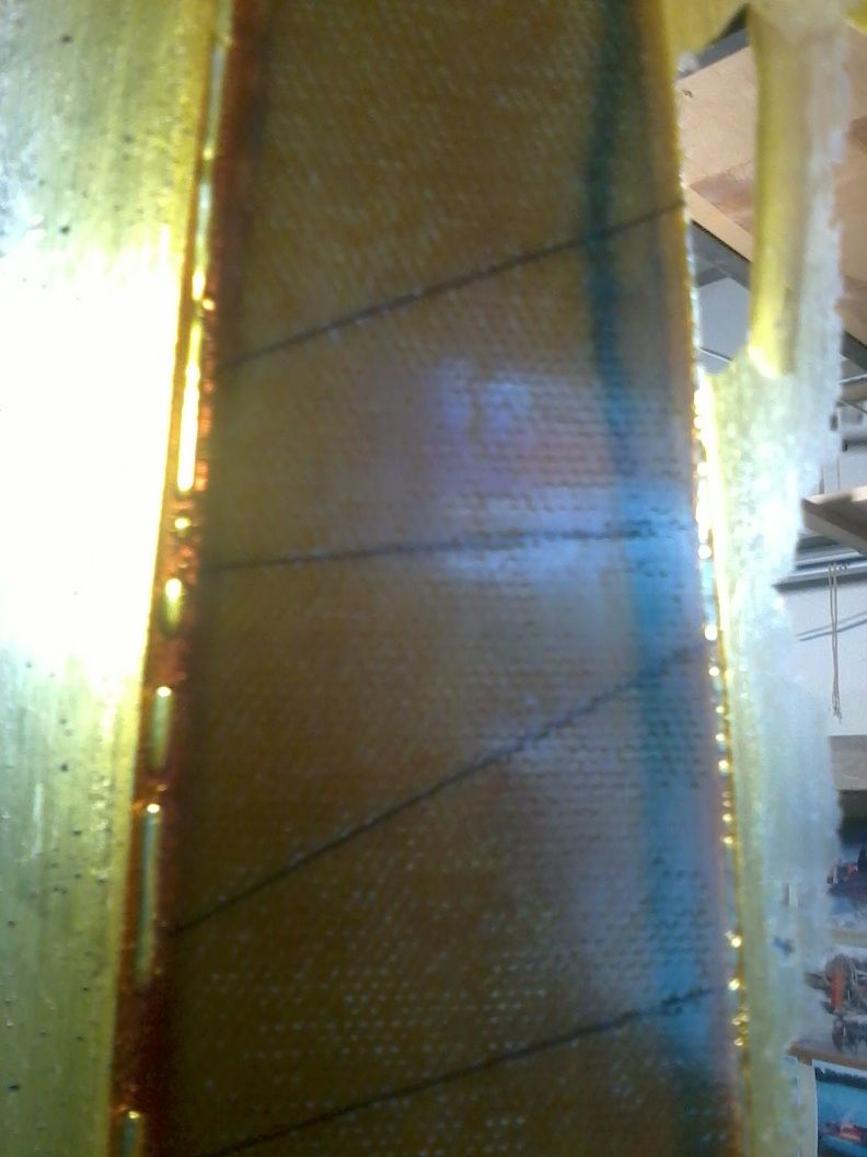

Немного поэксперементировал  с гелькоатом.
Получается отлично. Лопасти можно не красить теперь.
Перешел на импортные материалы. Качество конечно радует.
Термообработку лопастей делаю прямо  в прессформе под давлением. Результат положительный. Необработанный пластик при нагреве становится пластичный, а после термообработки жесткость сохраняется.
При формовке остановился на давлении 5 кг/см. Прожимает отлично.
На фото лопасть прямо из матрицы.

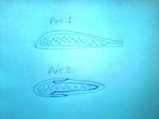

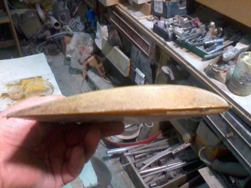

Понимаю что два варианта укладки очень разные ...........но их различия в цифрах ? соотношениях ? или аргументы , по которым первый вариант неприемлем ???

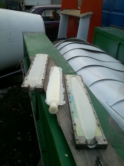

Несколько нетрадиционный вариант технологии изготовления лопастей решил опробовать .............Прижатие к матрице происходит силой упругости вкладыша ,абсолютно повторяющего лопасть ( так как он делается отливкой в туже пресс форму , с последуюшим " обнржением " по всей поверхности )
Силу прижатия подбираю , подбором плотности ПУ вспененного вкладыша ( тупо взвешиванием )
Структура вкладыша ячеисто не замкнутая и избытки смолы уходят в него ( при этом его упрочняют )
Это классика изготовления винтов. Еще французы на Аэропласте так пятнадцать лет назад делали и в ОКБ Ротор так же винты много лет делают. Обнижение поверхности вкладыша делается по кромкам и в комле, где толщина ткани большая. Для вкладыша лучше спецформу сделать для отливки из двухкомпонентного пенополиуретана. Мы делали по картинке №2. По №1 возможно складки пойдут. Для винтов лучше кордную ткань Т-25. См. ответ 27 и 77 этой ветки.
Тоже такой метод рассматривал для производства клонов Helix для парапланеристов. У них кстати похожая технология применяется, только наполнитель какой то сотовый. Но вообще при открытом комле мне кажется проще резиновым мешком раздуть а потом уже пеной прямо в прессформе залить.
Мои винты кстати говоря уже второй сезон успешно трудятся в нашем клубе. Пока все хорошо. Испытания на данный момент все закончены. Летаем  :~)

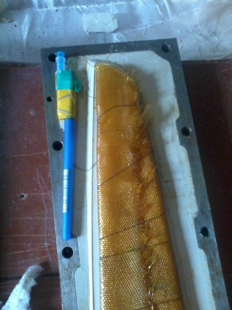

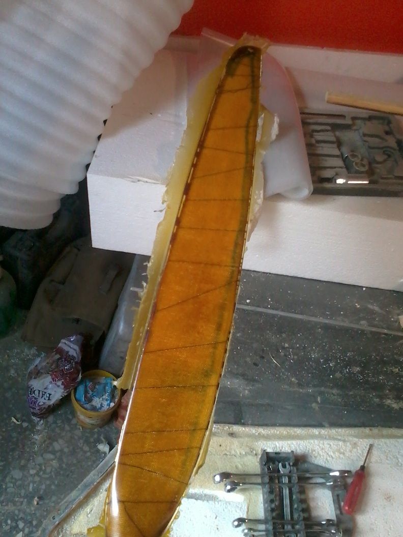

По варианту 1 не сумел "уговорить" изготовленный, плоский препрег ,лечь на пенопластовый вкладыш. Зато его-же, уложил с перехлестом по середине верхней дужки........обвязкой ниткой .Лопасть малюхонькая ,тоненькая  концевая часть толщиной всего 3мм., у комля 9мм.
Обрезание вкладыша так и делаю - по периметру шириной 6 мм,по толщине только снимаю плотную пленку , которая мешает переходу смолы в ппоры.
Размещение "куклы" в матрице , конечно "танец с бубном "
На другого размере лопасти ( толщины, конструкции и размерности )получается  стабильнее укладка и результат.
Т26 у меня есть и на ней отрабатываю укладку ..........есть ли смысл все таки изыскать рекомендуемую стеклоткань ?
Не претендую на эксклюзивность и изобретение  🙂просто хочу делать лопасти..........людям 🙂
Слишком большой зазор оставил  по краям ..........стеклоткань не расправилась во поверхности .

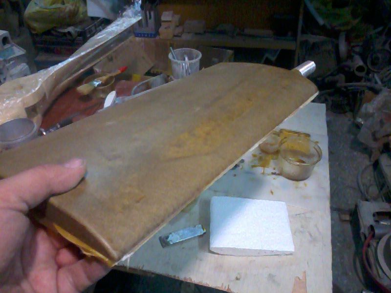

А вот на лопасти большего сечения ( хорды и толщины ) все прекрасно .

Мы на заднюю кромку ленточки ткани  10мм на половинки матрицы прикатывали. Тогда все ок.
