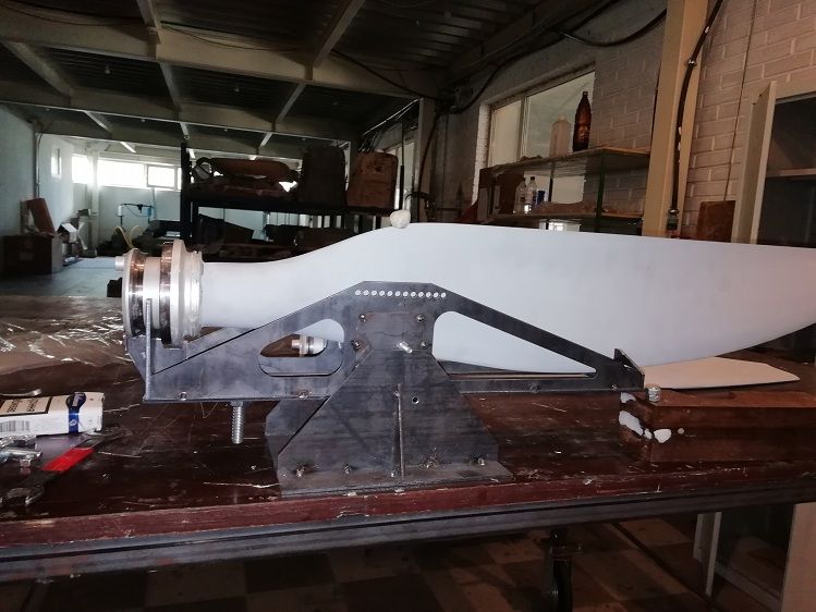

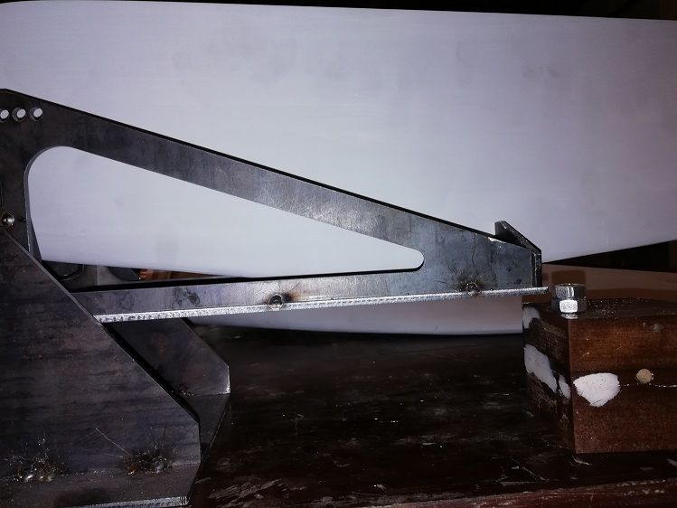

Сделали весы для нахождения у лопасти центра тяжести и выравнивания одной лопасти с другой и третьей.
    68,2 КБ · Просмотры: 355
    48,5 КБ · Просмотры: 348

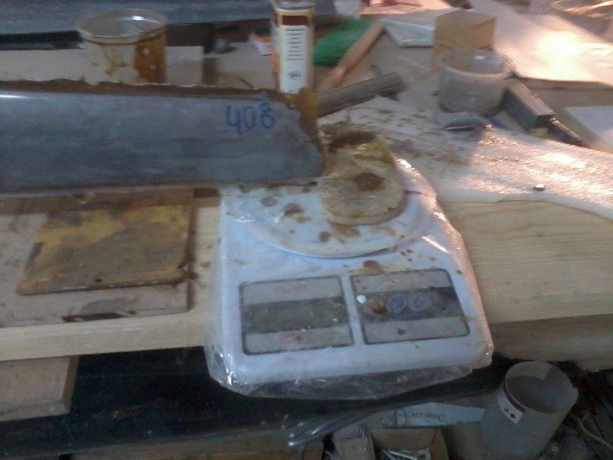

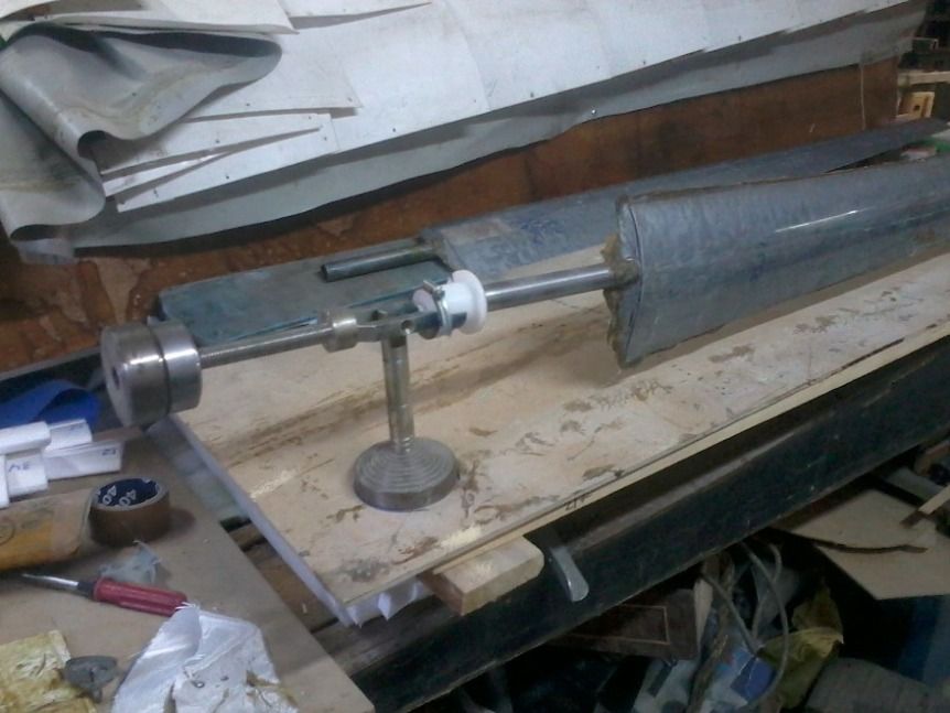

А я  с помошью такого приспособления  и весов , ЭТО делаю .
На фото лопасть ветрогенератора .
Так же и лопасти винтов . Нахожу , куда именно по длине лопасти нужен  " Довесок " , чтобы и момент был одинаковым у комплекта лопастей  🙂
Точность весов 1 гр.   Можно и более точные весы взять ............

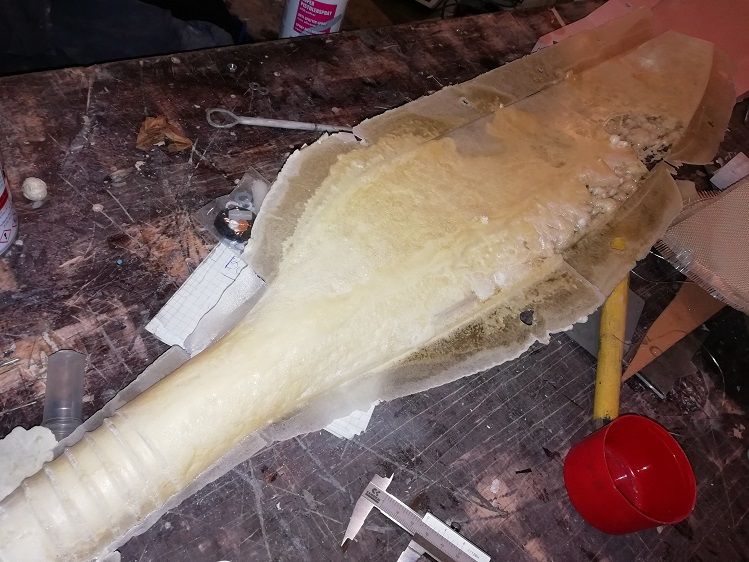

Подскажите, пожалуйста, как Вы заливаете пену в матрицу ? Мы отфрезеровали специально матрицу для пены, и она меньше, чем лопасть в соответствии, где будут лежать какие слои ткани, чтоб не тереть наждачкой.
   Но пена за ночь внутри не высохла. Видать ей не хватило воды или воздуха. Если использовать двухкомпонентную полиуретановую пену, то вроде бы жалко, балон одноразовый. Если использовать пену СИКАМИН, то она очень твердая, и не захочет вминаться, когда ткань вместе с ней всовывать в основную матрицу, и получим наверняка не сомкнутую матрицу, а соответственно нарушение геометрии.
Мы использовали двухкомпонентную пену, используемую в производстве  теплоизоляции труб теплотрассы. Хранится в двух емкостях. Перед применением в емкостях перемешиваешь, наливаешь в бумажный стаканчик на весах, быстро перемешиваешь и разливаешь равномерно по длине  в половинку прессформы.
От смешивания компонентов и до смыкания прессформы - около одной минуты. Через полчаса вынимаешь готовую.
Плотность готового пенополиуретана  определяется общим количеством компонентов и прочностью прессформы  в широком диапазоне, можно получить  где-то от 40 до 150 кг/куб.м. В процессе отверждения  пены -давление в герметичной прессформе очень большое развивается.
Олексiй, пену не надо заливать в закрытую форму.
1 - в открытые половинки брызгаешь немножко водички;
2 - змейкой укладываешь пену с баллончика в каждую половинку прессформы;
3 - не спеша, даешь расшириться пене, (0,5-1 мин), смыкаешь половинки и затягиваешь гайки;
4 - через час-полтора (от внешней температуры) вкладыш готов.
Удачи.

Большое Вам спасибо. Именно так и подумал пробовать сегодня :🙂 Но начали размыкать матрицу ( а мы вставили резиновый шнурок 10мм, чтоб иметь отверстие в комле для противовеса ) вытащили шнурок - а там жидкая суспензия :STUPID Мы туда 100г воды и пошла реакция по второму кругу. Если высохнет, попробую по Вашему  🙂
Пробовал с брызганием водой матрицы ( пена  из балончика )
На маленьких лопастях с толщиной 1-2 см , влага легко и быстро проникает до самой середины за полчаса и меньше . На более толстых лопастях -дольше . Разновидностей балончиков с пеной -стало много и не все качественные . Есть сииилно просроченные - тоже плохо .

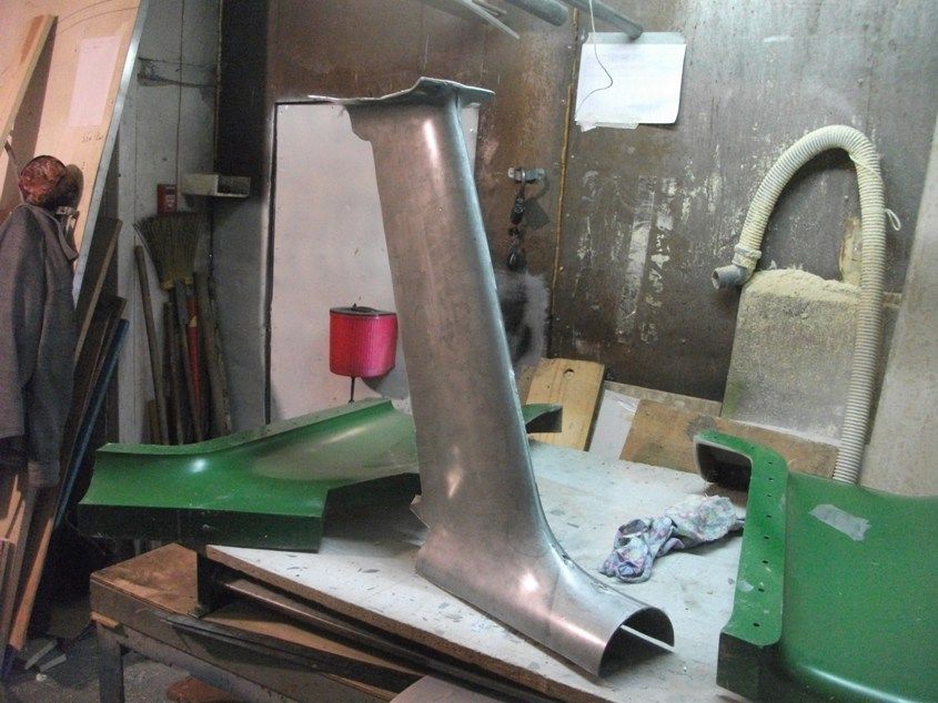

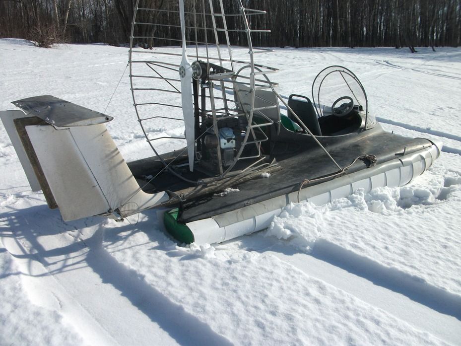

Пробовал ПУ.  двухкомпонетную .Брал на пробу у производителя стеновых  сендвичь панелей. У них линия по производству "заряжается " бочками по 200 литров .........отлили мне по 5 литров .( что то около 350 руб за литр ( кг )  Для лопастей с толщиной 3-5 см -получилось хорошо . А вот в профиле  стабилизатора ( толщиной до 10 см ) неравномерности пор ( разная плотность ) и еще .........через 2-4 месяца ,уже в изделиях неравномерная усадка искривила поверхности ( которые были отфармованы в глянцевой матрице ) Геометрия поверхности искривилась . Благо для себя делал ,  на продажу не успел ..........
У меня кривилась поверхность лопасти (толщиной 10мм), когда Сикамин вспучивался в печке при 40*С. И замечал я это через месяц. После этого перестал греть в первые сутки после заливки и больше не замечал. В инструкции написано, что пена должна вспучиваться при 20*С. Попробуем с полиуретановым вкладышем
А вот в профилестабилизатора ( толщиной до 10 см ) неравномерности пор ( разная плотность ) и еще .........через 2-4 месяца ,уже в изделиях неравномерная усадка искривила поверхности ( которые были отфармованы в глянцевой матрице ) Геометрия поверхности искривилась
Тоже были такие дефекты. Оказалось, что  светлый компонент ПУ отстаивается при хранении и перед применением его нужно обязательно перемешивать. После этого стало все ОК. На всякий случай, после отливки пенопластовую болванку выдерживали около недели перед закладкой, для визуального контроля усадки.
