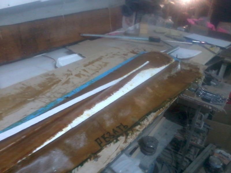

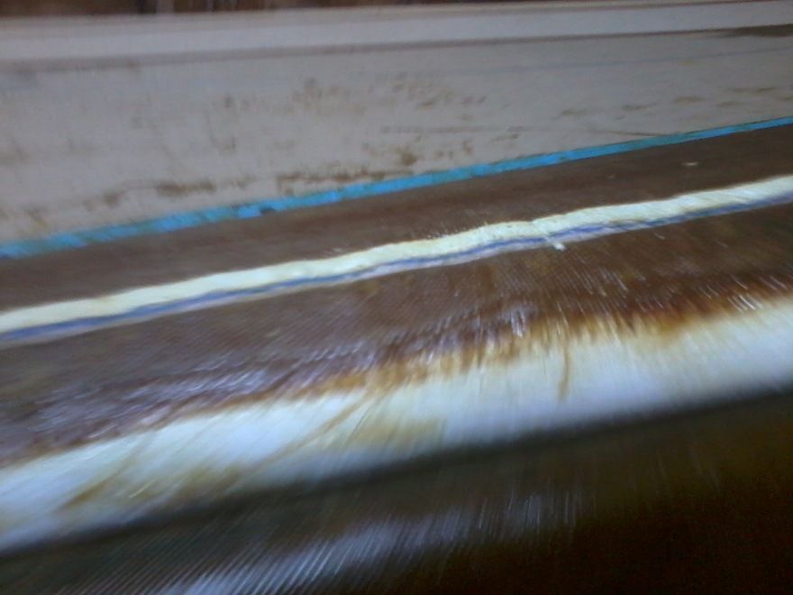

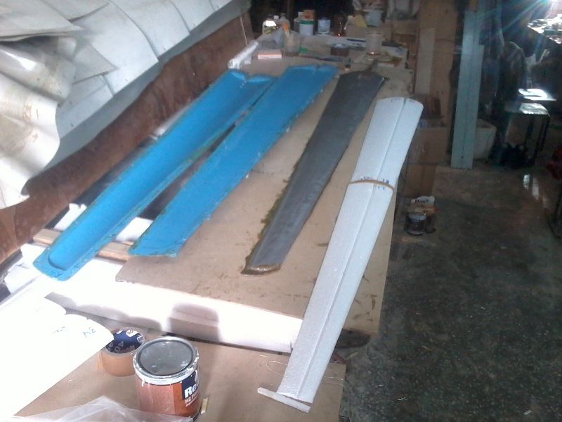

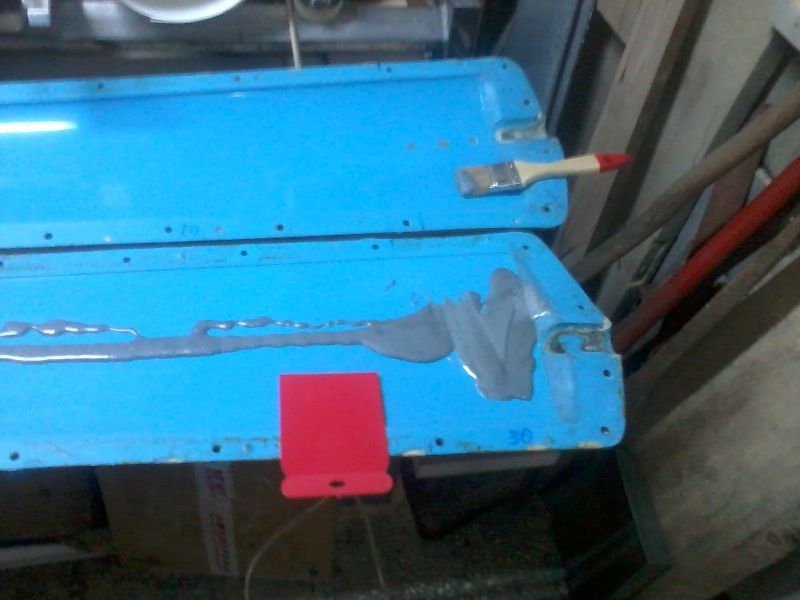

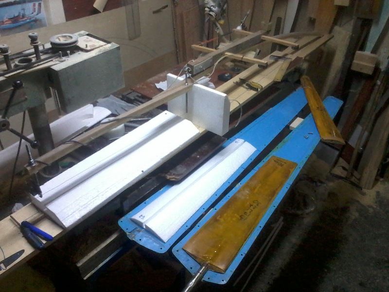

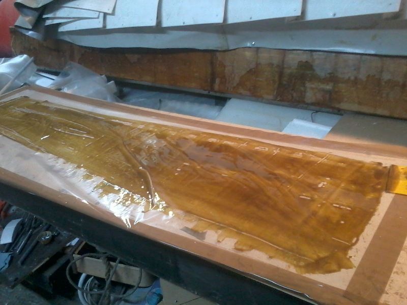

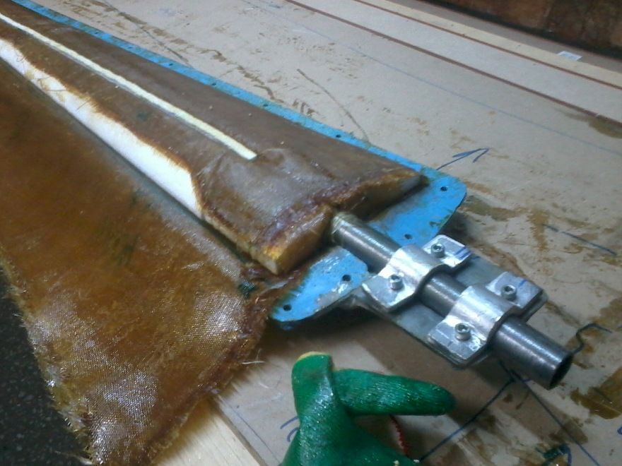

Мы тогда использовали ЭД-20, с ручной пропиткой ткани  шпателем на столе. Сейчас много разных современных смол есть.
Используя технологию , слегка освоенную мной .

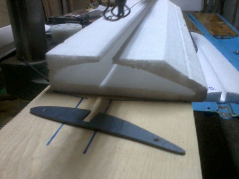

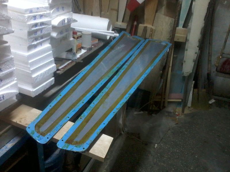

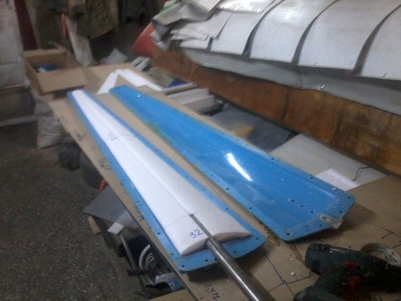

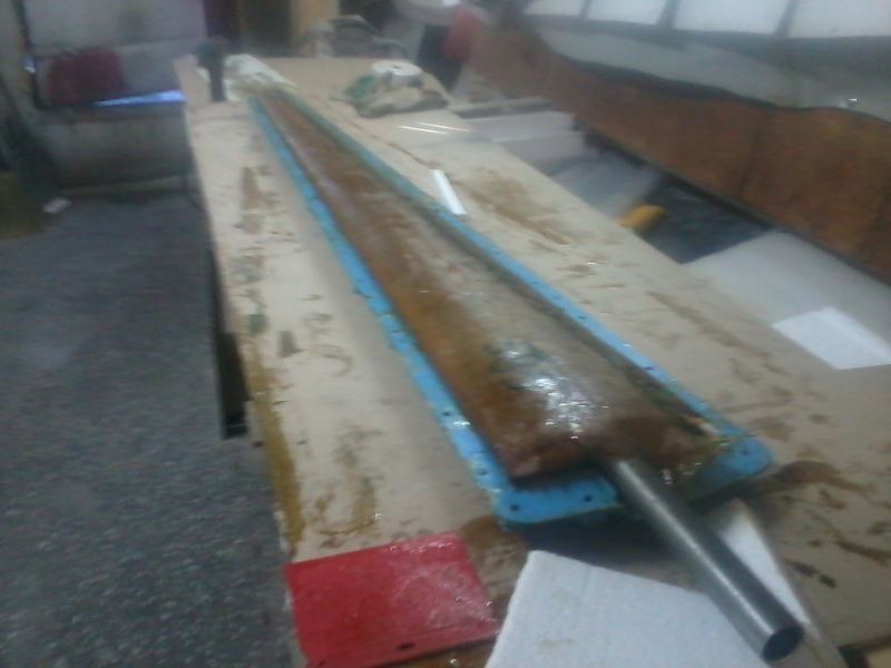

"Выклейка препрегом  с вкладышем из пенопласта в негативную матрицу " ( описанную мной выше )
Взялся изготовить лопасти ветрогенератора ( длина 1,4 м ,генератор  600-1500 Вт)
Многочисленные технологии со склеиванием половин ( особенно из полиэфирки ) посчитал неправильными ...... 🙂 особенно по долговечности .
Интересно было придумать как нарезать вкладыш с сужением и уменьшением толщины по размаху - придумал и реализовал . Получилась достаточная точность для обжатия .
Материалы :ЭД-20( 828-я Корея )  , ТС 25 П-76 , ДЭГ-1 .
Этал 45 . , ПС -35 ( по факту 25-й оказался ;D)
Гелькоут сделал с серебрянкой .
Подготовка -1,5 часа
Выклейка 3,5 -4 часа ( в одного )
Вес лопасти 1,700кг - 300 гр ( метал. труба ) = 1,4 кг пластика
Поhttp://windpower-russia.ru/showthread.php?t=205&page=24дробности и тонкости на более профильном форуме :

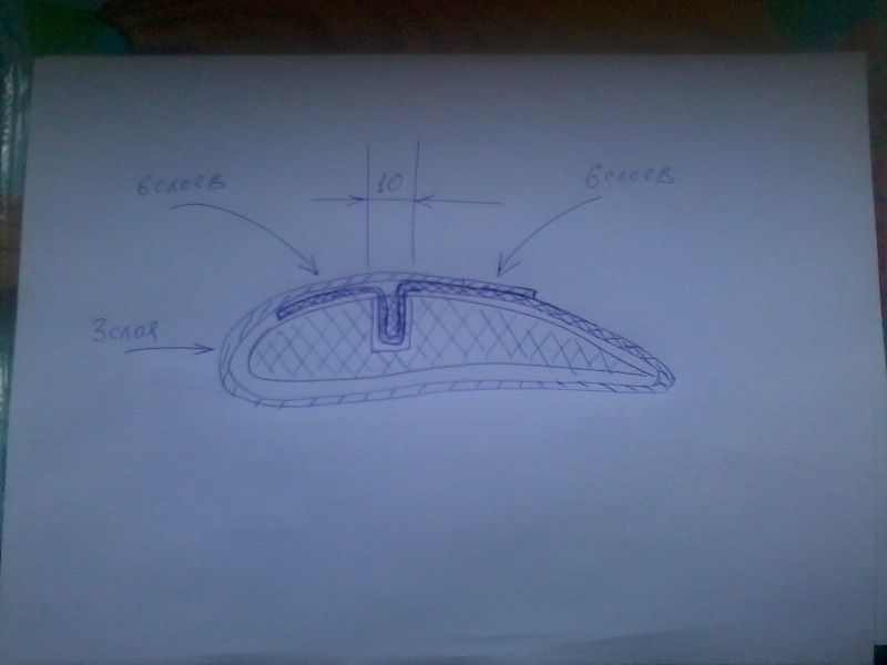

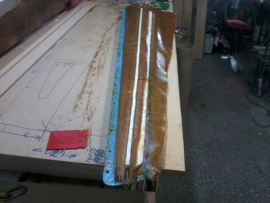

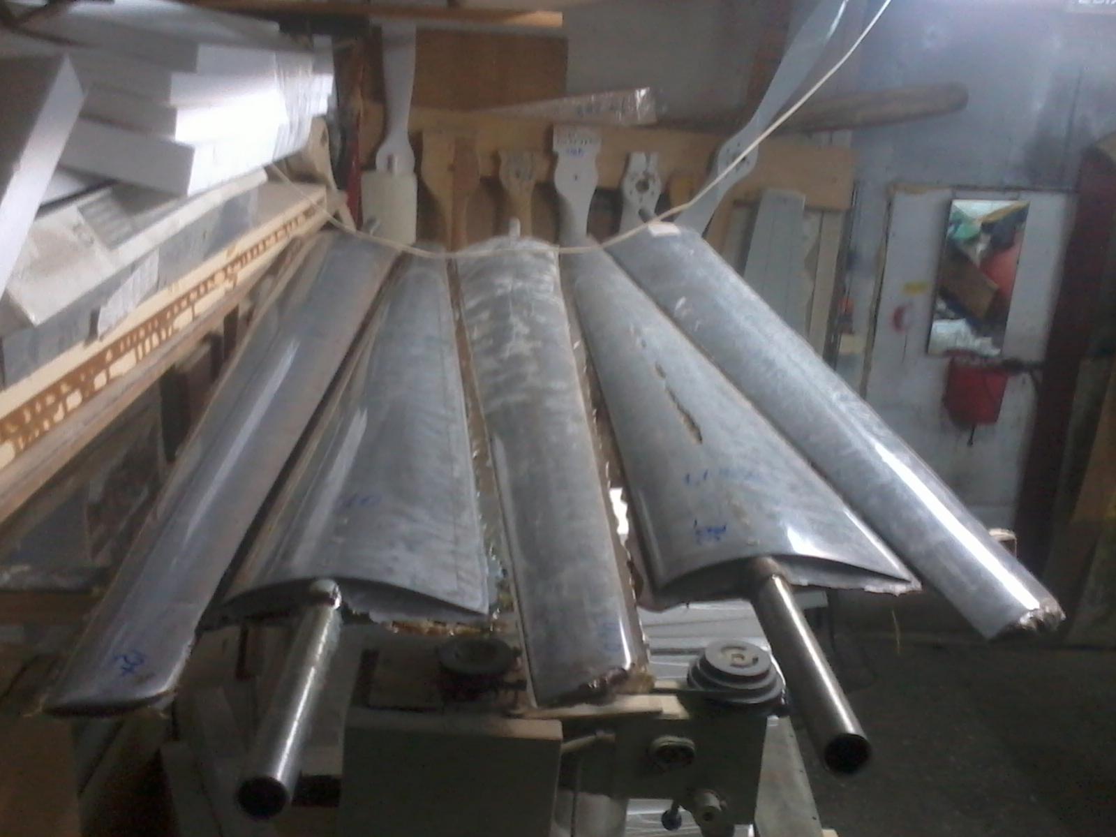

Схема укладки и особенности формования "стрингера -лонжерона  😉)" за одну укладку . Верхняя дужка профиля получается с удвоенной толщиной ( она же работает на сжатие и  устойчивость)
На рисунке указано 3 слоя - это весь размах  от кончика , далее к комлю ( естественно  🙂) добавлено  еще 2 слоя,  и местное усиление заделки трубы .
В комле получается 5 слоев снизу и 10 слоев  верхняя дужка  🙂

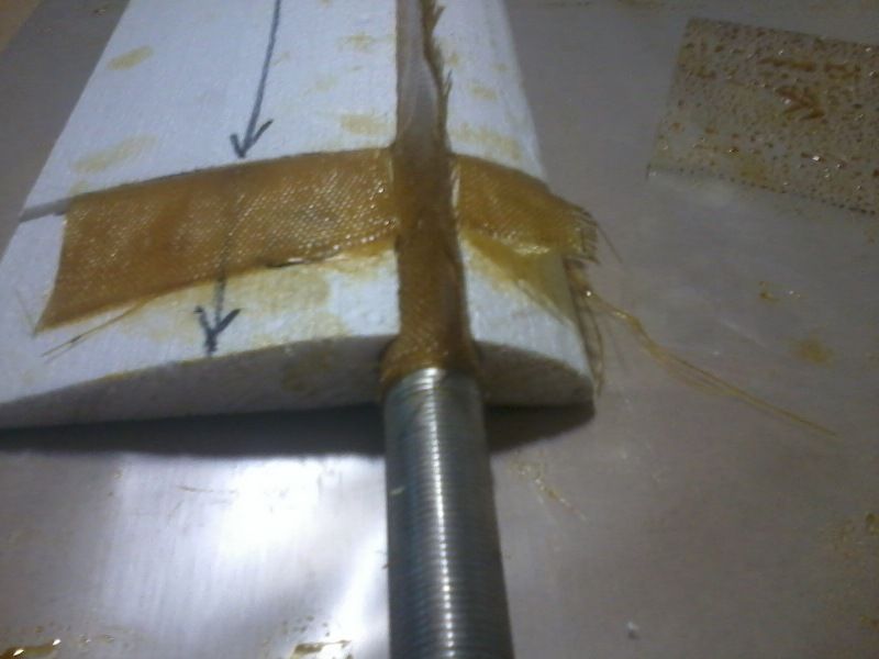

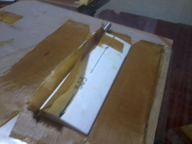

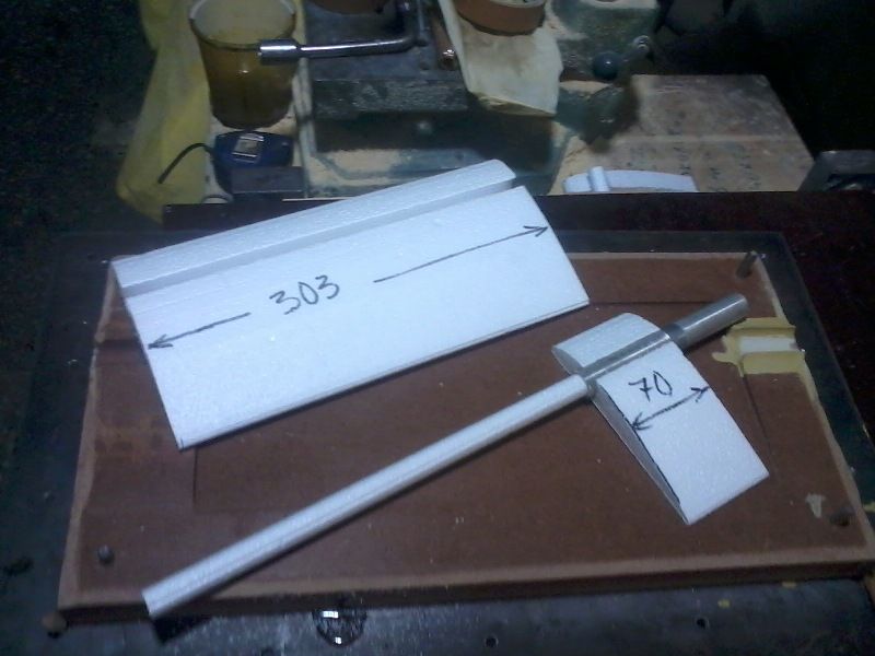

Лонжерон у меня , строго говоря ,не совсем лонжерон . Скорее ооочень развитый стрингер . так как нет непосредственной связки с нижней поверхностью ( пока ) ЕЕ связку можно организовать пунктирами лоскутов стеклоткани ,но не сплошняком а только пунктирами ( иначе вкладыш развалится на п 🙂ловины по линии лонжерона .
Это можно реализовать .но думаю только когда начну уменьшать количество слоев ...........
Этот вкладыш пенопластового лонжерона .
1. закрепляет препрег ,при укладке ( замок ) и не дает уползать ткани .( сильно топорщиться не дает - пенопласт то сухой )
2 . при сжатии матрицы , ОН натягивает ткань на  заднюю половину профиля  строго в габаритах вкладыша .
3. и конечно , формирует короб лонжерона  🙂
Там можно и вторую половину ( передней части ) заневолить в эту щель ( но надо -ли :-/ ) Стенка лонжерона и так 6 слоев + еще 6 слоев  - думаю избыточно . А в комле 10 +10 слоев  😱

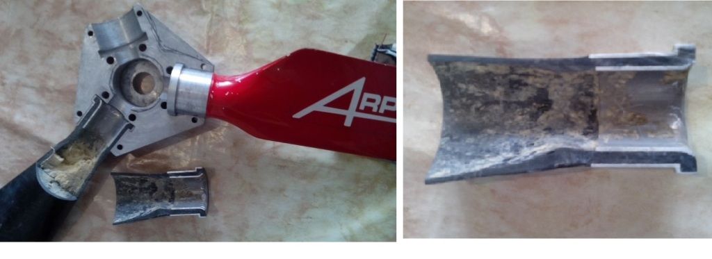

Попалась на глаза французская лопасть (красная) и разрез угольной лопасти из Балаково (лет 20 назад делали там). Стаканы в комле- цельноточеные.

Сам падал на вынужденную на "СинтАле " именно из за разрушения лопасти в полете , на гоне на АХР  :-[
В Рязани видел чудом выжившего летчика , тоже на вынужденную .тоже из за "раскрывшейся" лопасти  и тогда же в течении недели еще 3 винта "раскрылись "...................Именитого производителя .
Надо было видеть 😱 лопасть   до комля ( стакана ) отсутствовала , а жгут склейки половин ( толщиной в палец, торчала как антена  😱 ЦЕЛЕНЬКАЯ. Кто бы рассказал - не поверил бы . Но сам видел .
Что то там в партии  было не то , то ли кто "зачистить до волосиков "  не постарался , то ли кто клей , разбодяжил ...........
Концов ( виноватых ), тогда не  нашли . Стрелки  переводили -переводили ............... Благо люди живыми все остались .
Да и сложно было мне из Барнаула виноватых искать.
А ТУТ Я , частник ,сам отвечаю за свои изделия ВСЕМ своим имуществом ..........я буду клеить "за раз "  🙂
