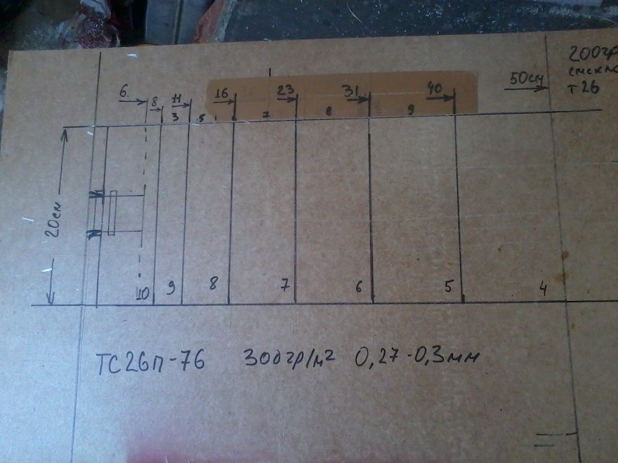

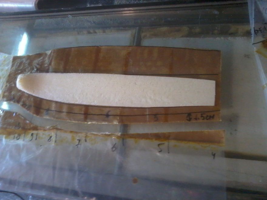

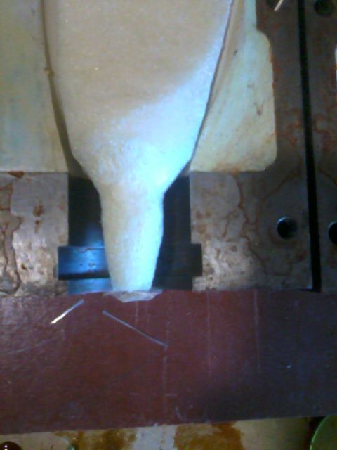

Пропитку делаю всего пакета послойно ,на стекле и полиэтилене .Не идеально конечно  ( в последствии планирую инфузию ................но не  изделие в матрице, а именно пропитку пакета ( препрега ) )
Режу ножом предварительно накрыв его полиэтиленом . На стекле режется все 10 слоев , без проблемм.

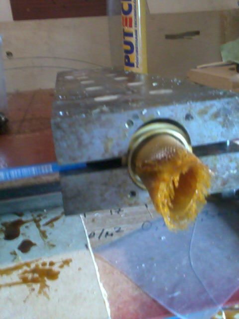

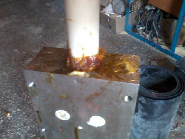

В стакан пока вот так контактно ,распираю резьбовым вставышем  Внутри  стакана 3 канавки проточки с уступом 1,5 мм.

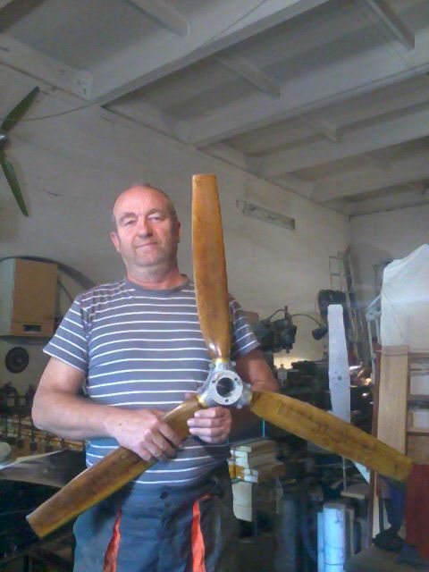

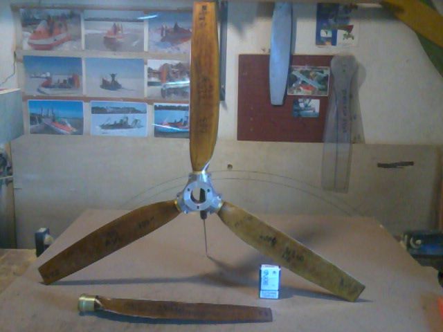

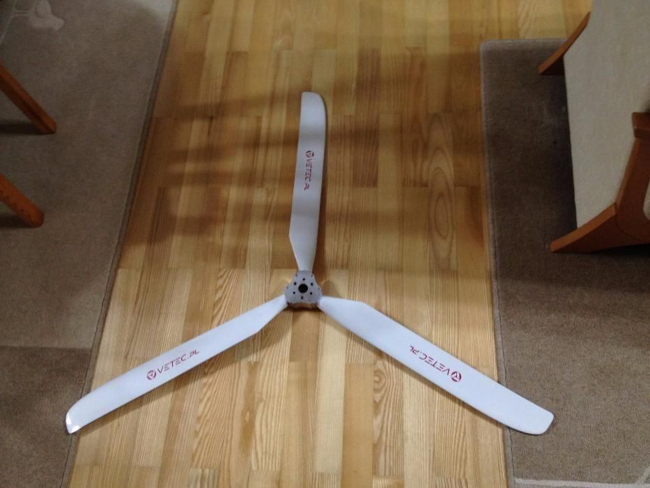

Вот такой "малыш " 1 м диаметром.
    30,6 КБ · Просмотры: 362
    33,8 КБ · Просмотры: 333
    41 КБ · Просмотры: 318

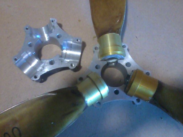

Лопасти по 315 гр.( Это чрезмерно -гарантированной толщины , далее, после испытаний , будупоэтапно,  уменьшать  толщину и вес соответственно)
Просто процесс испытаний длительный , особенно ресурсные испытаия  :STUPID
Ступица 700-800гр. ( это миниатюрная для лопастей до 1,4 м. и мощностей до 25-30 л.с )
Для больших диаметровлопастей ( и мощностей ) есть другой  типоразмер кокиля.
Есть  и матрицы лопастей диаметром до 1,8 м  .............но это потом.............

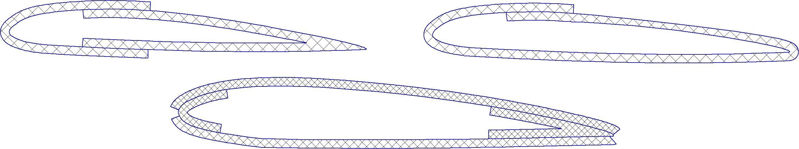

Прошу помощи у участников форума, которые в теме. Хотим сделать лопасть из углеволокна, приблизительно такую же как на первой странице темы в самом начале. Есть опыт проведения вакуумной инфузии и материалы все есть, но знаний не хватает. Скоро будет готова матрица, но есть вопросы по технологии укладки ткани в неё. Не совсем понятно как правильно уложить и как потом правильно закрыть эту матрицу. Вакуум, я так понимаю, там не нужен, а нужен мешок с воздухом внутри. Может подскажете где подробнее об этом почитать можно или подскажете что?
Варианты укладки ткани разные у всех. Мы использовали передний и задний пакет, у Финишпропа -общий пакет с перекрытием сверху при почти прямоугольной лопасти. Еще делают отдельно верхнюю и нижнюю поверхность в матрице и стыковочные пакеты по передней и задней кромке. Зависит от общей геометрии лопасти. См. рис.  Укладываешь пакеты в матрицу с зазором по краям, чтоб не защемило, мешок потом додавит. Внутрь пакета - мешок. И очень плавно поднимаешь давление. Все дело в нюансах, чтоб складки и непропрессованные пустоты не образовались. На переднюю и заднюю кромку на матрице прикатываешь ленточки, чтоб голой смолы не было на поверхности лопасти.

Спасибо большое за ответ.
Я правильно понимаю, что пакет - это уже пропитанная смолой ткань, что-то типа препрега? Её укладывают в обе половинки матрицы одним из приведённых выше способов, вставляют внутрь мешок, закрывают матрицу и подают давление? А какое давление подавать? А мешки уже готовые есть или сами делаете?
Да, пакет- пропитанная смолой ткань. Раскрой ткани в пакете большая сложность, почти искусство, чтоб резких ступенек не было и складки не образовывались. Да , укладывают внутрь и подают давление 3-6 атм. (сколько матрица выдержит).Мешки самодельные, из полиэтилена, точно по форме конкретной лопасти.  В начале этой ветки обсуждалось про мешки.
