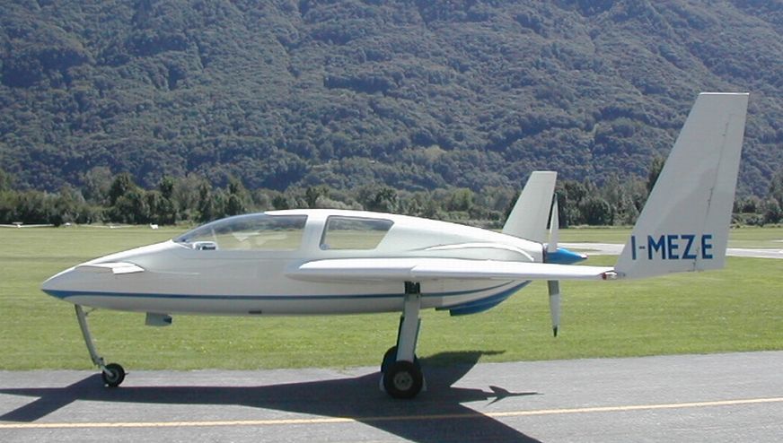

Исправляем порог между фонарем и фюзеляжем. Максимальный размер порога был до 8 мм.  😱
    44,3 КБ · Просмотры: 262
Изготавливаем влагозащищенный стык фонаря и фюзеляжа. В оригинальной конструкции Long-EZ щель, в которую при дожде будет хлестать вода  🙁. На фото фонарь чуть приоткрыт.
    45,4 КБ · Просмотры: 261
