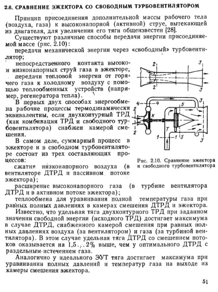

У меня такой вопрос. Вот книга и страница, где приводится сравнение Эжектора тяги и Двигателя со свободной турбины. Я правильно понимаю, что тут сказано, что они при одинаковых гагонегенераторах, создают практически одинаковую тягу?
Все верно.
Уточню на всякий случай :
И ТВД/вентиляторник и ТРД с эжектором создают одинаковую тягу при ОДИНАКОВОМ массовом расходе. Те это просто разные способы сообщить массе гвза некоторую скорость: винтом, вентилятором, или газообменом. В ТВД, скажем газ крутит силовую турбину, отдает ей свою энергию, клторая преобразуется в работу винта ускоряющего массу окружающего воздуха. В случае с эжектором газ передает свою энергию окружающего воздуха "без посредников"(турбина, редуктор, винт), напрямую. С точки зрения энергетики разницы нет.
Думаю КПД должно быть выше, в таком случаи. Намного проще СУ. Но почему тогда их нет? Да же в этой книги говорится только как о вспомогательной функции Эжекторов.
Ничего бесплатно не дается. Эжектор увеличивает массу, габарит, сопротивление. Его, например, нельзя зафлюгировать, как винт и тд. Если это прямоточныц эжектор, с осеввм вводом активной струи, то его длсэинадолжна быть 8-10 диаметров эжектора. А то и больше. Те. Для замены винта диаметром 1 метр нужно присобачить трубу диаметром 1 метр и длиной 10 метров. Для наземного применения еще ничего, а вот в воздухе..... Ну и тд. Хотя есть разные хитрости и тут.

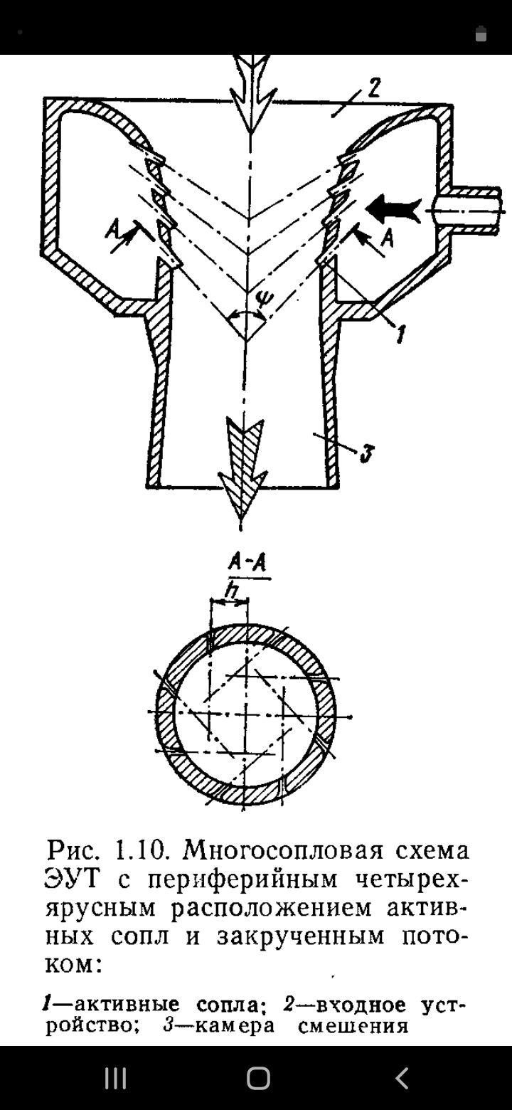

Вот схема эжектора
На этой схеме показан один из способов увеличения коэфф. усиления/увеличения тяги и сокращкния размеров ЭУТ. Разбивание активной струи на несколько более мелких увелисивает площадь контакта эжектирующего газа с эжектируемым, смешение происходит интенсивней, быстрее, нужна более короткая камера смешения. Закрутка потока увеличивает путь газа(в спирали он длинее, чем по прямой) это тоже ускоряет смешение потоков. Можно еще и эжектируемый воздух на входе закручивать "в противоход", например, установив направляющмий аппарат. Будет еще эффективнее в общем случае.

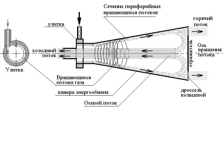

Вот интересное явление. Не энжектор и к теме ни каком боком.
Вихревая труба. Труба Ранка-Хилша. Прикольный девайс. Применяется в холодильной технике и похожих областях, например для осушения пара,или для разделения газов, жидкостей. Кпд невелик, заьо движущихся деталей нет, может работать в невесомости потому применялся/применяется в КА и ЛА. Было пара книжек по данной теме. В инете есть. Еще интересна термоакустика, акустические трубы, особенно изза некотороц схожести процессов с ПуВРД и нашими думками про волновое сжатие.

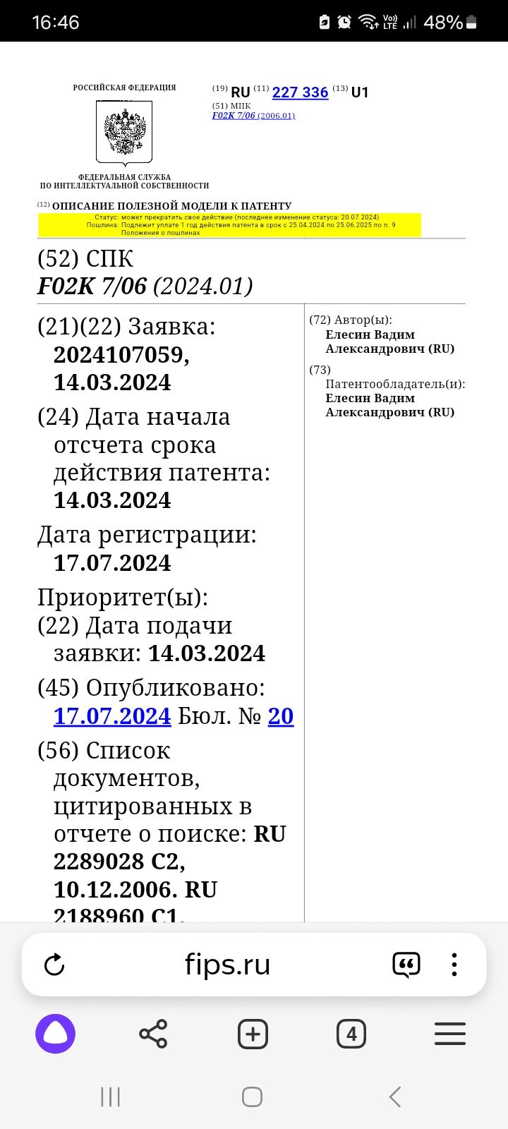

По номеру в верху скана, можете ознакомится с описанием самого изобретения.
На счёт работы в Турции, спасибо, но нет. Этот двигатель в первую очередь найдет свое примение в малых летательных аппаратах, для военных нужд. Турция это страна НАТО, и давать в руки противника новый эффективный инструмент которому в мире нет аналогов у меня нет желания.
Ещё раз про двигатель из патента. Как самостоятельный двигатель, он не раскроет все возможности, но в совместной работе с другими решениями, позволит создать такой двигатель который будет востребован практически везде где используются ДВС.
На данный момент занимаюсь экспериментальной установкой нового двигателя.
На основе её можно уже делать несколько двигателей - Турбореактивный, турбовентиляторный.
