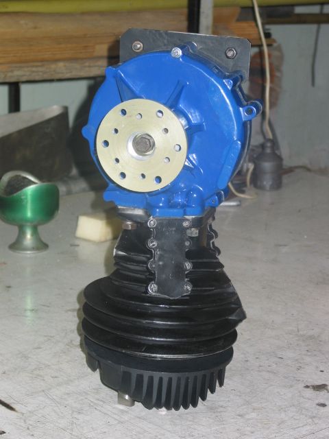

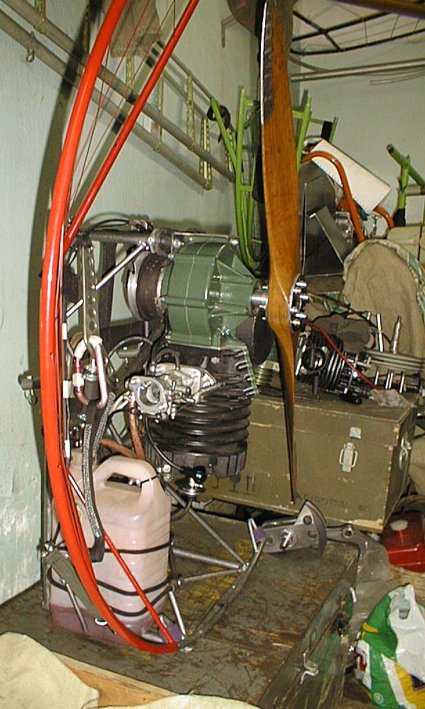

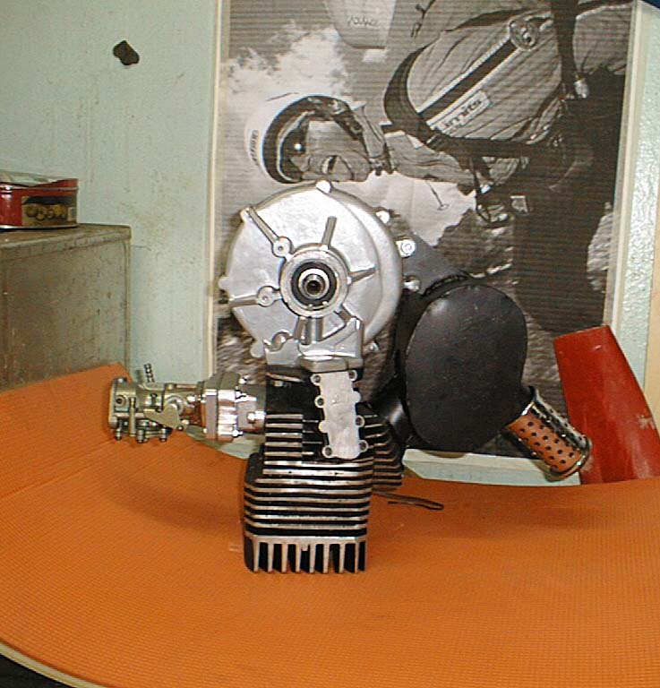

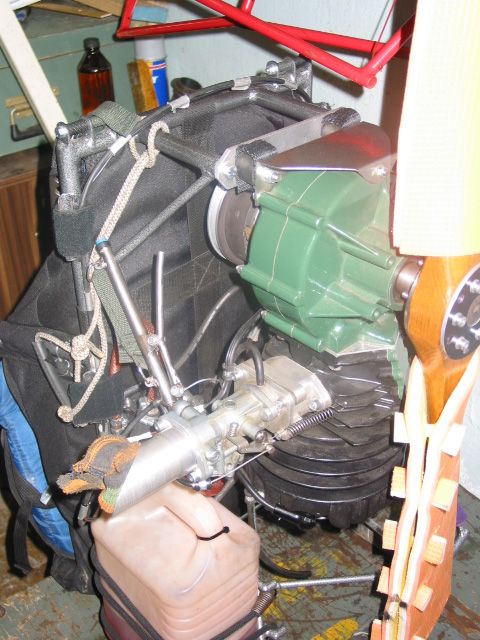

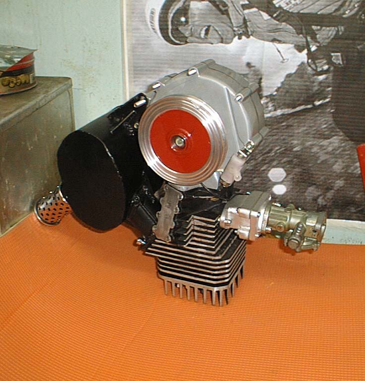

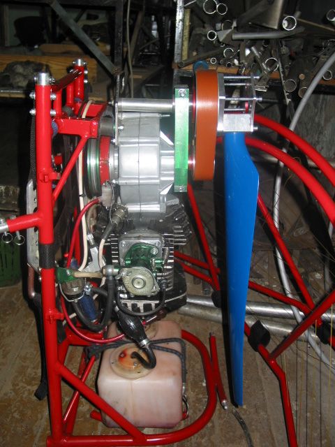

У нас в клубе ребята делали для себя парамоторы на базе Иж-П.
Доработок было много, но получилось неплохо.
    42,3 КБ · Просмотры: 267
    38,1 КБ · Просмотры: 257
    43,3 КБ · Просмотры: 281
Основные доработки:
-облегченный коленвал (-5 кг),
-картер изготовлен удалением всего лишнего с родного,
-клапан на впуске,
-ребра цилиндра проточены и через одно укорочены, как ни странно - для лучшего охлаждения,
-зажигание от импортной бензопилы (по-моему),
-автоматический декомпрессор от Хирта,
-без редуктора -тяга 40 кг.
Благодаря длинной юбке поршня и пропилу в ней - никогда не клинил,
Рама сварена из стальных тонкостенных шовных трубок (тогда по 30 руб пучок, в смысле кг).
Вес не помню, но автор с удовольствием на нем летал...

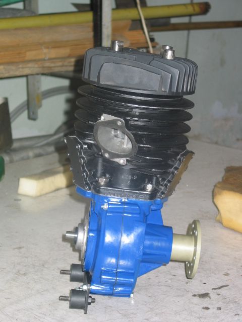

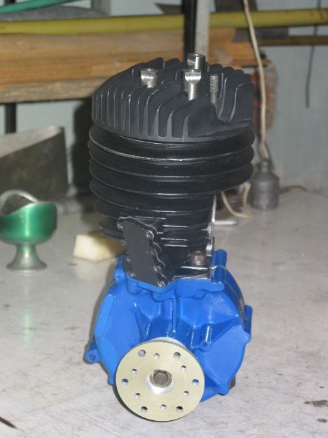

Рядом по подобию делали с редуктором, но неаккуратно, потому и толку не было...

А вообще красиво смотрятся двигатели планирую что то вроде таких доработок только с коленчатым валом наверное пока не буду экспериментировать.

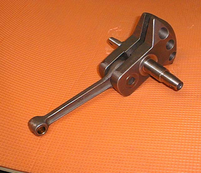

Интересно из каких расчётов так обрезали коленвал как же работает такой двигатель? ведь объём в картере увеличивается от таких урезок?
Я тоже задавал такой вопрос автору.
Он резонно ответил:
-Уменьшение объема картера нужно на мотоциклах для хорошей приемистости, а на ЛА как вышел на режим, так и летишь...
Оставшейся приемистости хватает. Зато какая экономия веса...
Да, а клапан позволил сделать отверстие в юбке поршня, что позволило охлаждать донышко...

Если это действительно так то я бы тоже не проч облегчить коленчатый вал, я вообще планировал высверлить по окружности щёк отверстия диаметром 25мм и впресовать туда дюралевые пробки но поищу информацию по такой кардинальной урезки, не подскажите как всё это дело обрезалось и чем и как дальше балансировать? а может есть чертёж?
Если щеки коленвала не занимают весь объем картера, то падает наполнение цилиндра топливно-воздушной смесью, и двигатель недодает мощности. Этот эффект может быть сильнее при наличии лепесткового клапана на впуске.
Можно сделать кольцеобразную вставку в картер.
Хотя, если характеристики двиг. установки устраивают, можно для упрощения конструкции ничего не делать.
Ну да наверное так только смтриш мануалы некоторых парамоторных движков и видишь там такие простенкие щеки не круглые урезанные
Обработка на фрезерном станке.
Балансировалось по известным методикам из книжек по двухтактным двигателям.
На счет чертежей, не знаю. Спрошу.
