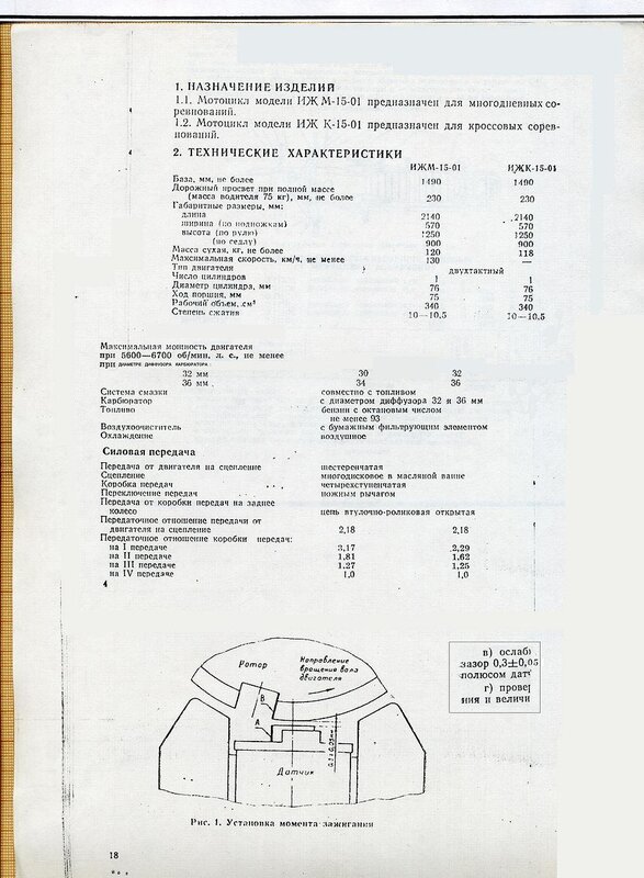

Кстати  -  документец :
В  полный  размер :

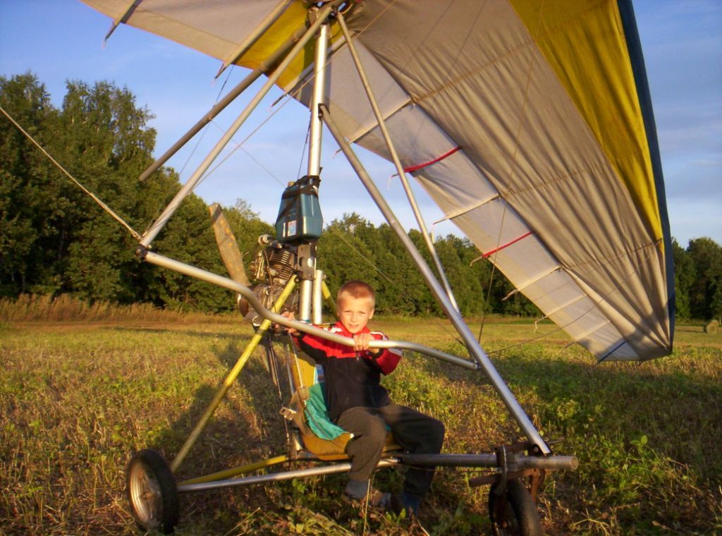

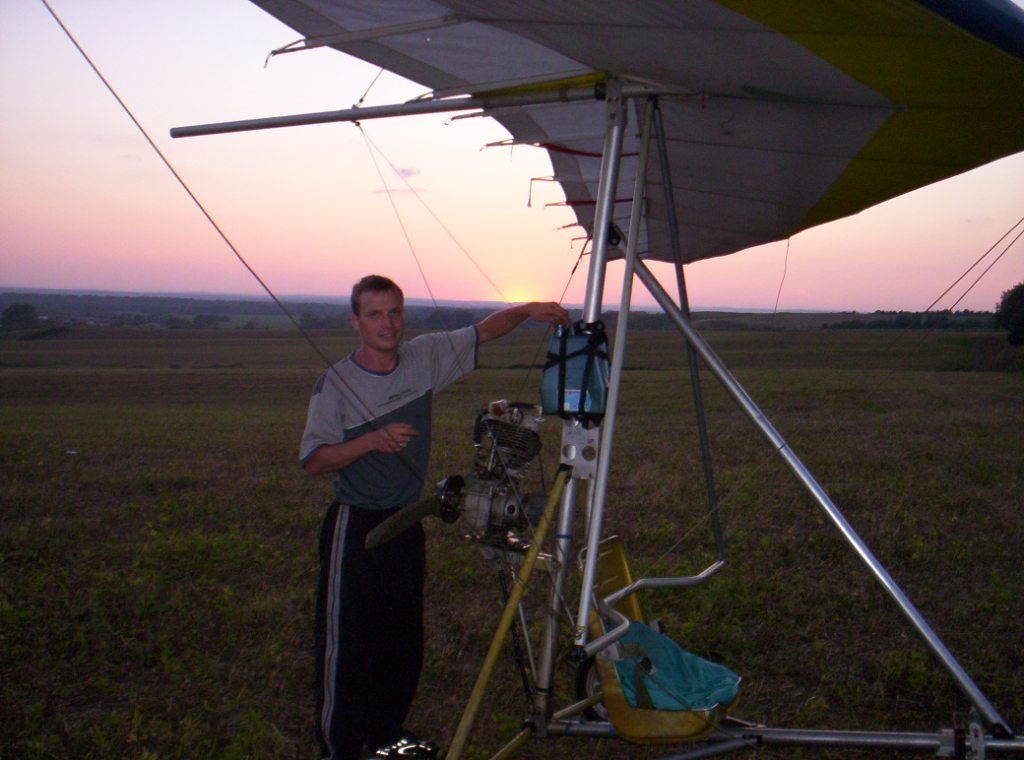

А вот и мой был первый дельталет, крыло вектор не усиленный, двигатель планета, что хочу сказать по этому двигателю очень не плох для легкой телеги но надо ставить с редуктором, ни раз не заглох по поломке чего-то в двигателе, отказы постоянно были лишь по одной причине, постоянно срезало болты крепления тракторного магнето, из-за большой вибрации двигателя и большого плеча крепления магнето. Двигатель с тракторным магнето работает хорошо, запуск легок если плеснуть шприцом в карбюратор, недостатки были: большой расход топлива половина ТВС улетает в небо. Ставили фильтр на карбюратор, тяга значительно падает.
    72,8 КБ · Просмотры: 264
Под действием скоростного потока из открытого диффузора карбюратора эжектируется (выдувается наружу) часть топлива. Помогает установка насадки - патрубка длиной 80 - 100мм. На патрубке внешний край - косой, "на ус", поворачивая его относительно потока можно было регулировать режим работы движка в каких то пределах (в общем - влияло). Фильтры не ставил. На зиму делал к карбюратору длинный патрубок в виде дуги с выходом за цилиндр, вплотную, - для забора подогретого воздуха из за цилиндра. И устанавливал полуокружностью дюралевый 1мм щиток с перфорацией (отверстиями) перед цилиндром, для сохранения необходимого теплового режима мотора при полетах зимой.

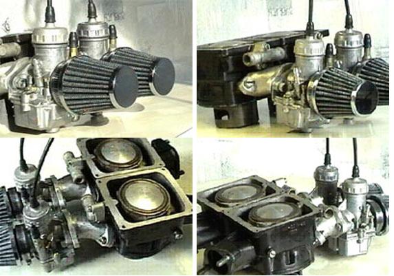

Сейчас ставим мотор ИЖ Ю6 (двухцилиндровая водянка) на дельталет.
Цена у него конечно сладкая, по сути набор новых родных запчастей для сборки двигателя с завода ИЖМАШ обходится в 12 000 рублей. Думали еще лепестковые клапаны и 2 карба воткнуть, но уж больно большая бандура тогда получается. Пока будет со стандартными штанами и 1 К-68 карбом.
+ Устанавливаем электронное зажигание с формирователем угла опережения. Ну и вместо механической водопомпы надо ставить электрическую.
Пока непонятно куда генератор приделывать.
Главная беда у юпитера - коленвалы соединяются маховиком. А он зараза тяжелый, а облегчать его весьма стремно.
Еще раньше завод (до того как окончательно накрыться медным тазом) выпускал (но в живую их никто не видел) форсировочные наборы ИЖ Юпитер. По их личному заверению двигатель стал отдавать 36 л.с. Ресурс при этом не оговаривался.

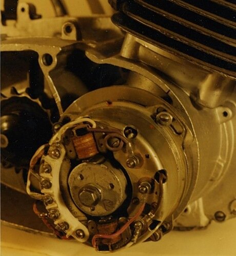

Я  кстати  -  ставил  генератор  от  Восхода  с  добавленным  вторым  датчиком  и  самодельным  коммутатором.  Результат  -  если  не  врёт  тахометр  - 12 000  об / мин.  Родной  спидометр  -  ложится  на  гвоздь.  Ресурс  мотора  ( воздушного  охлаждения) при  непрерывной  работе  на  полный  газ  - 300 - 400  секунд.  Потом  клинит.  Спалил  ЦПГ -  4  раза  и  плюнул.  Но  если  не  гонять  -  с  электронным  зажиганием  CDI  моторчик  работает  приятнее  и  может  ездить.  Некоторое  изменение  угла  в  восходовском  генераторе  происходит  самопроизвольно  -  в  силу  конструкции  датчика  и  коммутатора.
Пара  картинок :
( они  кликабельны )
«Генератор на Юпитере.  Фланец  переходника  -  не  оптимальный  -  планетовский.»
